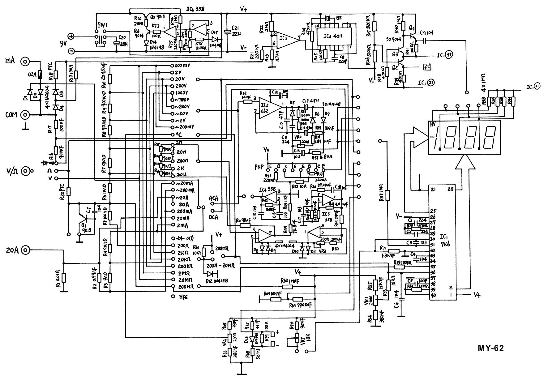

TT-TECHNIC MY62 Multimetre ile diyot kademesinde iken probları gerilim ölçmek için prize soktum. Sigorta atmadı ama Multimetre içerisinden patlama sesi geldi duman çıktı içini açtığımda bordda iki tane yol kopmuştu lehimledim fakat üst tarafta bir smd kondansatör de hasar görmüştü değerini okuyamadım. kopuk yolları birleştirdim ama fayda etmedi.Sarı kabloyu COM dan yola ben bağladım. Elinde my62 modeli multimetre olan varsa devre kartının fotoğrafını atabilir misiniz?

dostum senin ölçü aleti emekliye ayrılmış görünüyor aynısından varsa yanan malzemeleri değiştir ancak yukardaki yuvarlak entegrede hasar gördüyse sanırım yapacak bişey yok.saygılar.
üstüne beyaz lekeler sıçramıştı lekeleri temizledim. içindeki entegre voltaj nedeniyle zarar görmese bile siyah noktayı dıştan temizlemek içine zarar verir mi? o siyah noktanın entegreyi korumak veya ismi okunmasın diye üstünü kapatmak amaçlı yapıldığını biliyordum yanlış mı biliyorum?
o entegre bildiğimiz dökme entegre sanırım maliyeti az olsun diye plakete üretim sırasında direk montajlanıyor tahmini ıcl7106 olabilir ama değiştiremezsin o entegreyi. videonun 33 saniyesinden itibaren dikkatli seyret derim o entegrelerden benzeri uygulama var.saygılar.
entegreyi değiştirebilsem bile kalibrasyon lazım hiç uğraşmaya değmez. entegre zarar görmemiştir varsayımıyla kopan eksilen elemanları tamamlamaya çalışıyorum . tamamlasam bile dediğiniz gibi entegre arızalanmışsa yeni multimetrelere yelken açmak lazım. Teşekkür ederim.
Bu bozulanı tamir etmek için zaten bir ölçü aleti gerekecek. Sen en iyisi yeni bir ölçü aleti al, öğrenmek ve tecrübe kazanmak için bu eskiyi tamir etmeye çalış.
