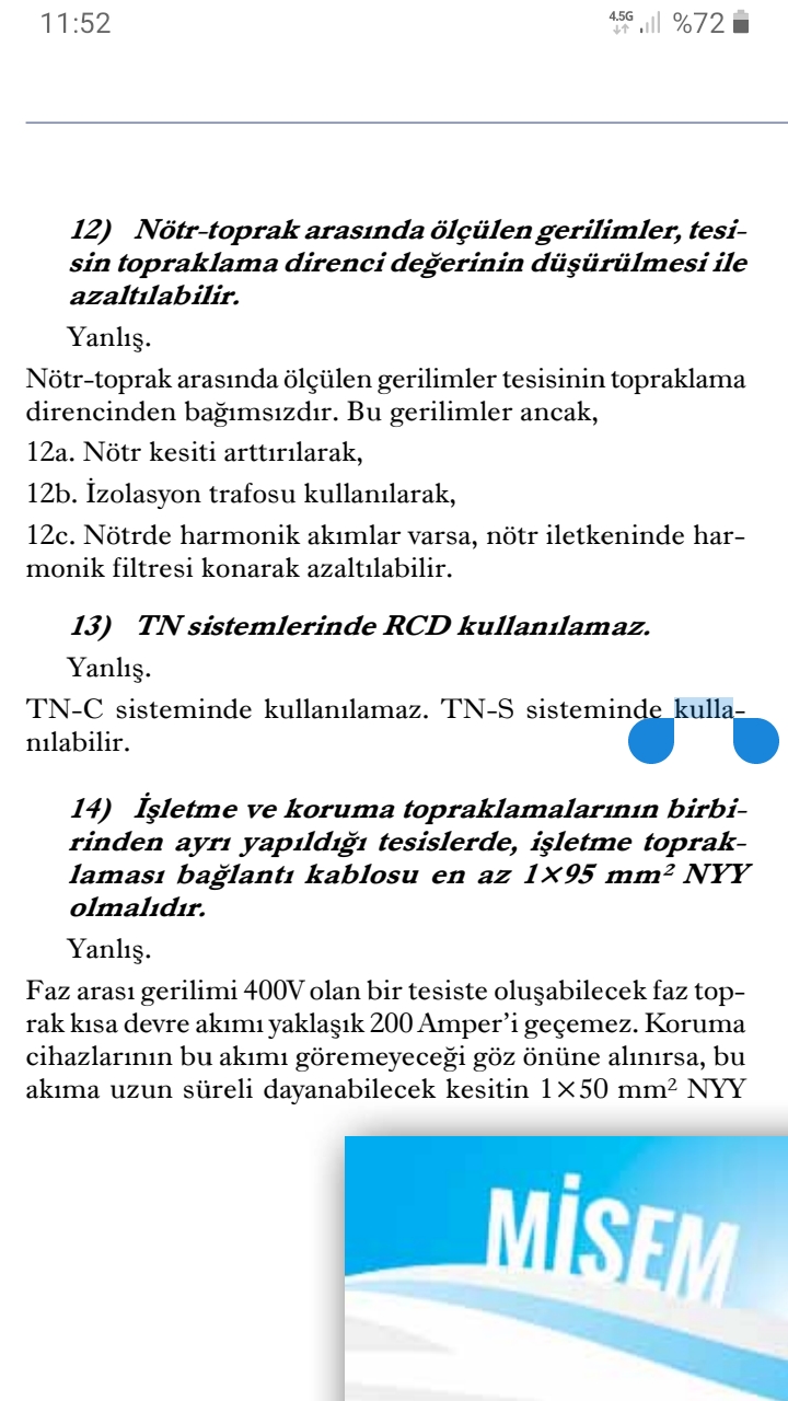

Bomba bir açıklama yapayım. Nötr toprak voltajı topraklama direncinden bağımsızdır.
https://www.emo.org.tr/ekler/6a5b31c85dbd15f_ek.pdf?dergi=949
