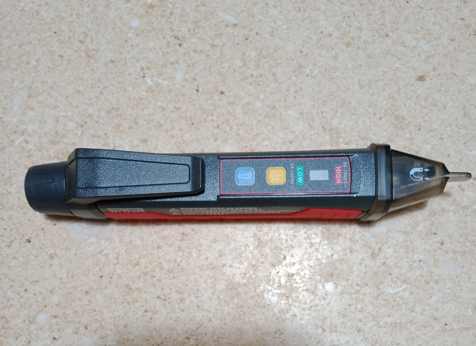

Bilibili yumurta degilmiydi baba :) @emodiyator ustamın yazdığı durumları bende gördüm ama konunun tartışma seviyesini görünce yazsan ne olur yazmasan ne deyip balkonda serin mis gibi havada oturmaya devam ettim .
ustam blibli bu alet, benim beraber çalıştığım arkadaş taktı o ismi. malum ben AC hiç sevmem
sıfır binada hiç çalışmadık, tamire, bakıma, yeniden kuruluma gittiğimizde; her tava/ asma tavan kablo mezarlığı. kimin kim olduğunu bulmanın en kolay yolu blibli.

Ustam bu bilibili benim bildiğim bilibili değil. Bu bilibili yapiyormu?
@Under Ground ustam in bahsettiği de yapmaz sanırım :)

Yardımcı cihazı olarak kullanılmadır . ( belirleme )
İşe uygun ölçüm cihazı ile ölçüm onaylandıktan sonra işe başlanmalıdır .
Bu hattın beslediği cihazda kaçak var .ama toprak hattına olsaydı kacak kesitinizde çözülmüş olacaktı. tüm cihazları fişten sökün deneyin. sonra tek tek takın atıyor mu diye sadece cihaz değil nötr hattını kontrol edin yakın zaman da duvara vida çivi yeni montajlanan bir şey varsa nötre denk gelmiş olma ihtimali yüksek.
ikisinde de elektrik olması faz devreyi tamamladığı için olur. Nötr kablo çarpmadı mı hiç sizi
