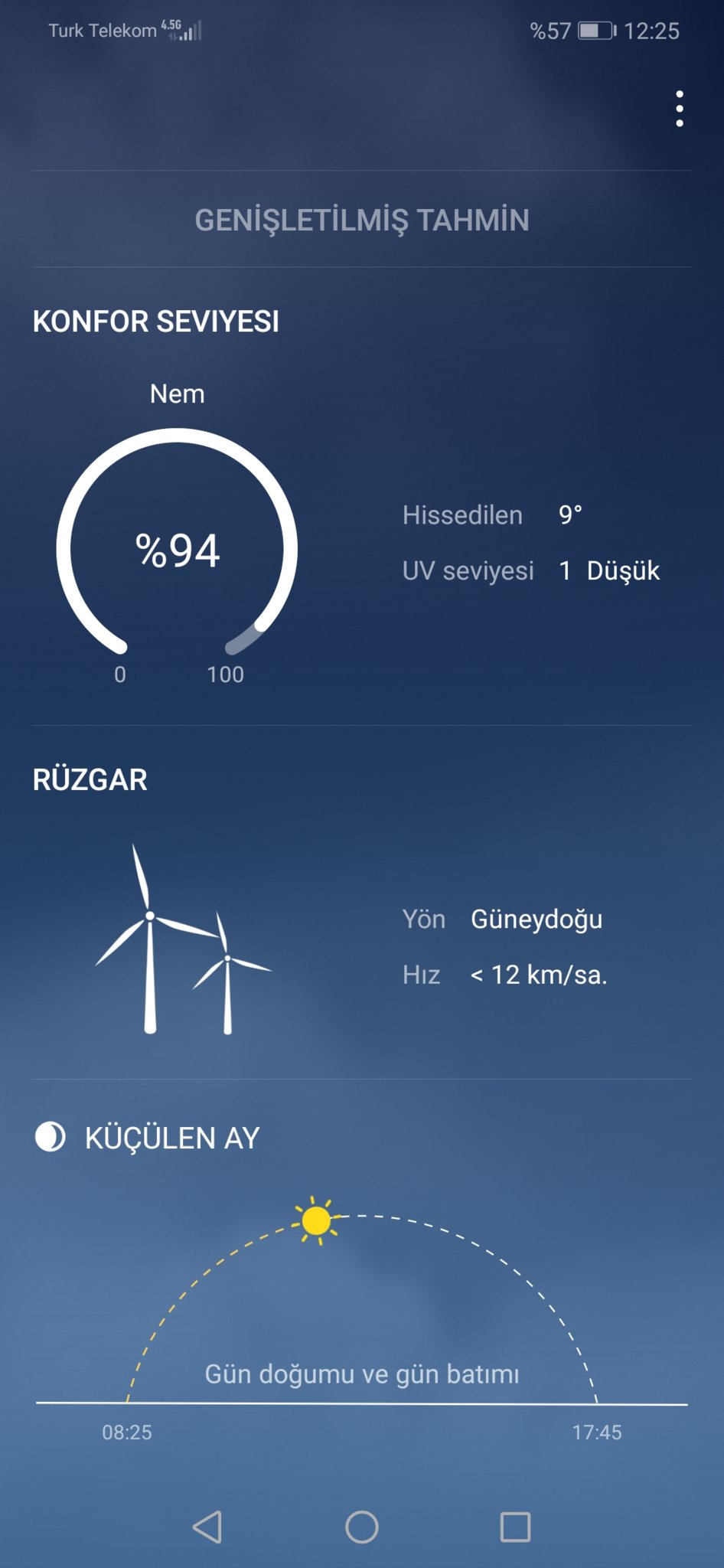

Dış neme bakarmısın. İçerde kaloriferle anca %75 %70e iniyor. İdeal olan %50 imkansız. Olmadı profesyonel nem alma lazım olacak gibi
    92.9 KB · Görüntüleme: 44
Bağıl nem olayını biliyor musunuz?
Aynı noktadayım!
Bağıl nemin neyi ifade ettiğini biliyor musunuz?
Konfor noktasında ki bağıl nem ile sıcaklığı karşılaştırdınız mı?
Bu şartlarda aslında ihtiyacınız olan nem (Dış havayı 9 derece olarak görüyorum) miktarının aslında konfor noktasının altında olduğunun farkında mısınız?
Yani bu resmi paylaştığınız anda nem almaya değil de nemlendirmeye ihtiyacınız olması gerekmektedir.
