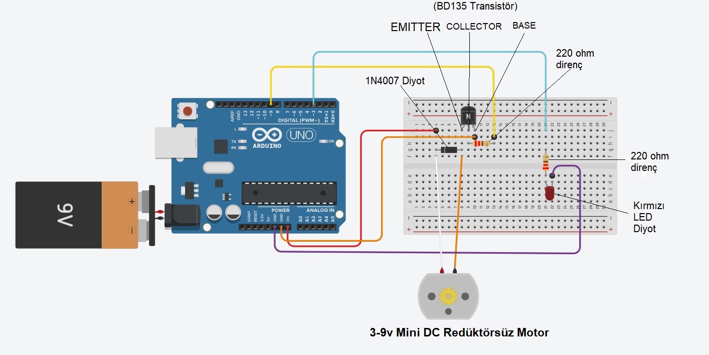

Nerede hata yapıyorum?
fixitt
7 Eyl 2021
5
33

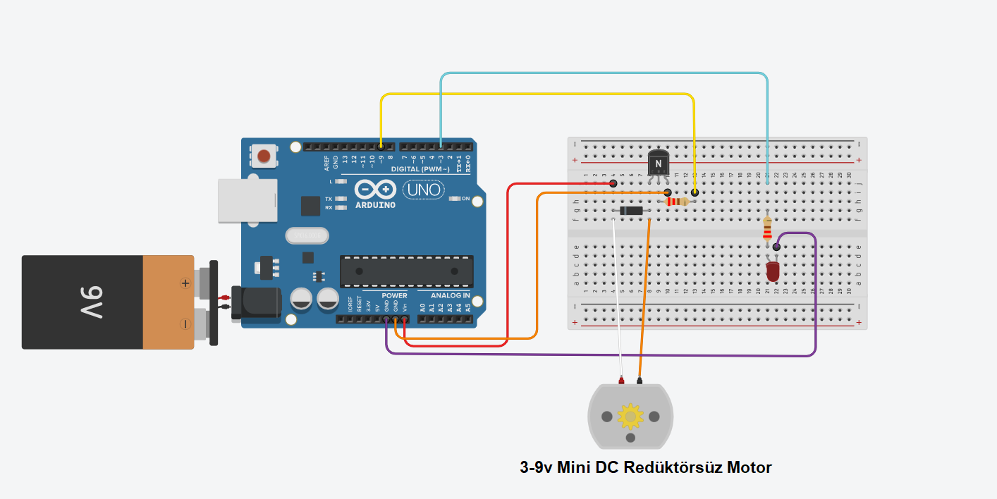

DC motor hızının kontrolün sağlanması temelinde -potansiyometre veya buton kullanmadan direkt olarak- ''PWM ile DC Motor Hız Kontrolü'' konulu bir çalışmam var. BD135 Transistör üzerinden kontrol sağlıyorum. Kodlarım ve bağlantım sanırım sorunsuz ancak DC motora enerji verildiği andan itibaren sürekli maksimum hızda dönüyor ve kodda yazıldığı ve istenildiği üzere herhangi bir yavaşlama-durma-hızlanma döngüsü göstermiyor. Bağladığım LED'de sorun yok, o sönüp-yanma döngüsü gösteriyor. DC motorun neden böyle davrandığını çözemedim yardımcı olabilecek var mı?
Devre bağlantı şematiğim:

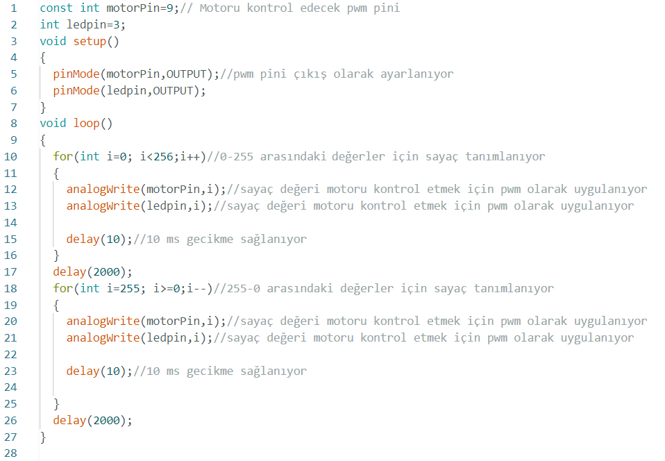

Kodlar:
Çalışma videosu:
Base ucuna direnç, kolektör ucuna motor
ve emiter de gnd ye.
