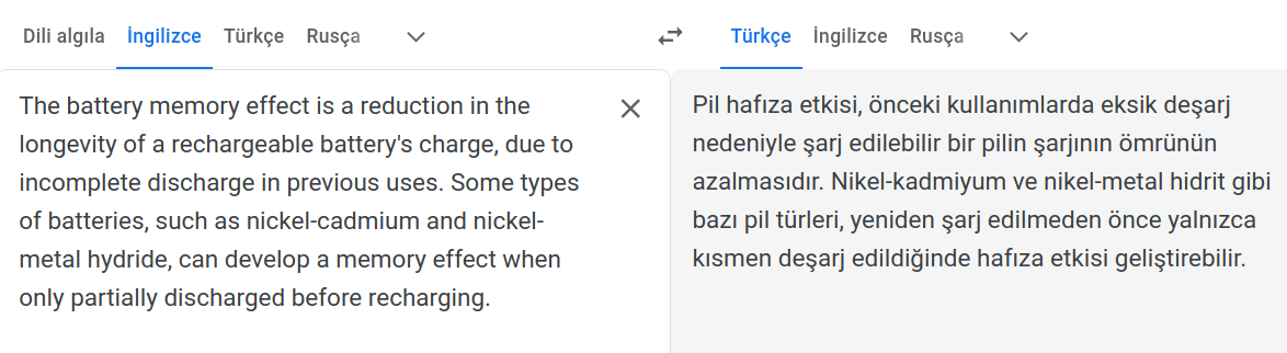

Ni-Cd veya Ni-Mh pillerde voltaj oranlaması doğru değildir.
Her iki pil tekniğinde de pil hafızası denilen bir olay bulunmaktadır.
Bundan dolayı optimal yük altında pillerin daima tam boşalması, ve akabinde tam doldurulması gerekmektedir.
Pil hafızası denilen olay esasen Lityum pillerde de olmaktadır. Ancak bir defalık bile optimal yük altında tam boşaltılması memory etkisini kaldırmaktadır.
https://www.techtarget.com/whatis/definition/battery-memory-effect
Ekli dosyayı görüntüle 111300
Bu konuda şimdiye kadar edindiğime göre; hafıza etkisi Ni-Cd için fazla, Ni-Mh'de az, lityumda ise çok daha az diye biliyordum. Hatta Li-on için 0 ve 100 şarj durumu sıkıntı değil mi?
Ni-Cd pillerde fazladır. Ancak belli bir periyottan sonra artık sıfırlanamaz ve piller ölür.
Örneğin pilleri 10 kere yarım şarj deşarj durumunda kullanırsan memory efekt artık sıfırlanamaz.
Ni-Mh pillerde ise birkaç döngülük memory efekt sıfırlanabilir. (pil kaliteli ise)
Li-ion pillerde şarj seviyesi çok önemlidir. Daima %100 kapasite ile kullanılan piller kısa zamanda cycle şarj ömürlerini bitirmeye başlarlar. İdeal olarak %80 şarj kapasitesi ile kullanmak pilin ömrünü oldukça uzatmaktadır.
Li-ion piller için 0V ibaresi normal yük altındaki ibaredir. Örneğin bir cep telefonu pili göstergede %0 olup telefon kapansa dahi o pil tam boşalmış demek değildir.
