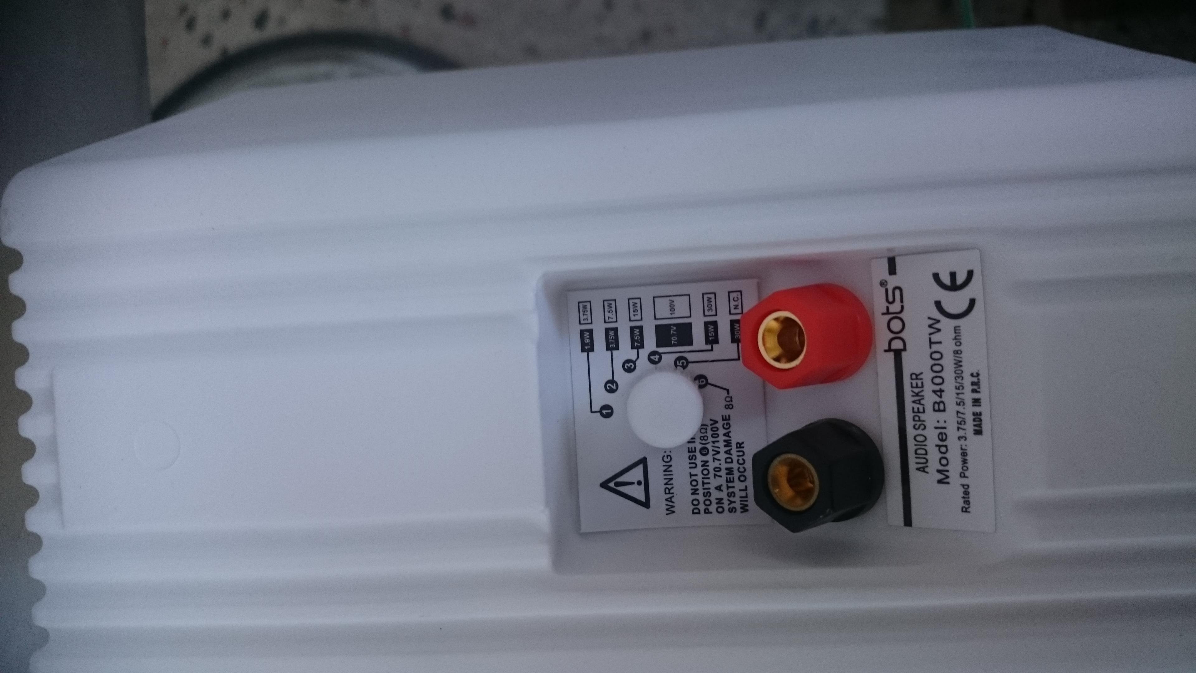

hoparlaörün arkasındaki ler komitatör dür büyük ihtimalle trafodan çıkarıp direk kullanmak yada trafoyu devreye almak içindir
eğer direk kullanacak iseniz hat trafosu olmadan 8ohm 16w a getiriniz

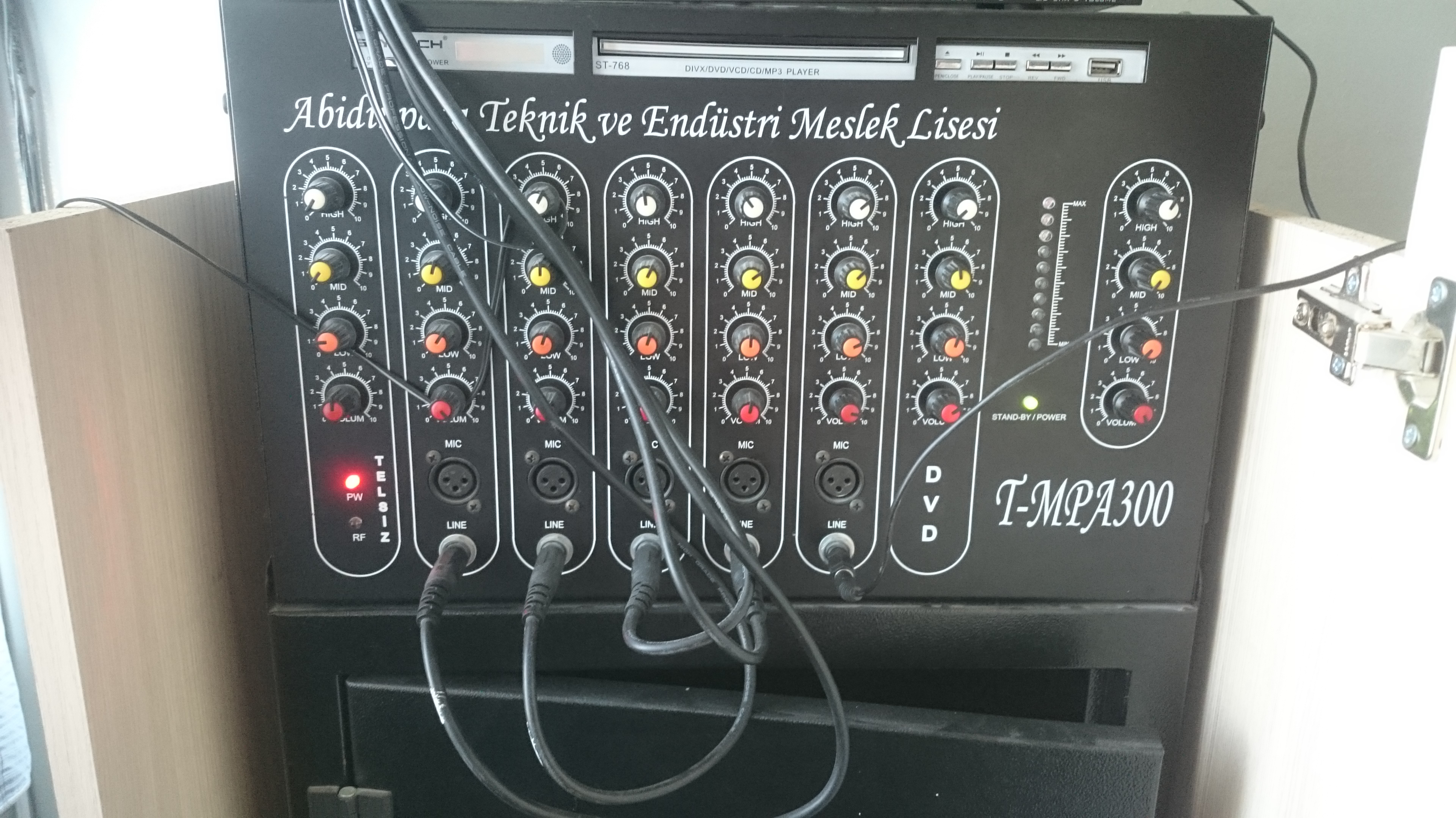

amfinin resmini çekip arka ön çıkışları gösteren ve hoparlörün daha detaylı anlatabilirim ..
evet EFESU arkadaşın dediği gibi öncelikle mevcut sisteme bakmak lazım.bahçe hoparlörleri trafolu horn tipi (cami hoparlörü) hoparlör mü yoksa sahne tipi hoparlörler mi ?amplikatör'ün trafolu (0-100v) çıkışı mevcut mu?

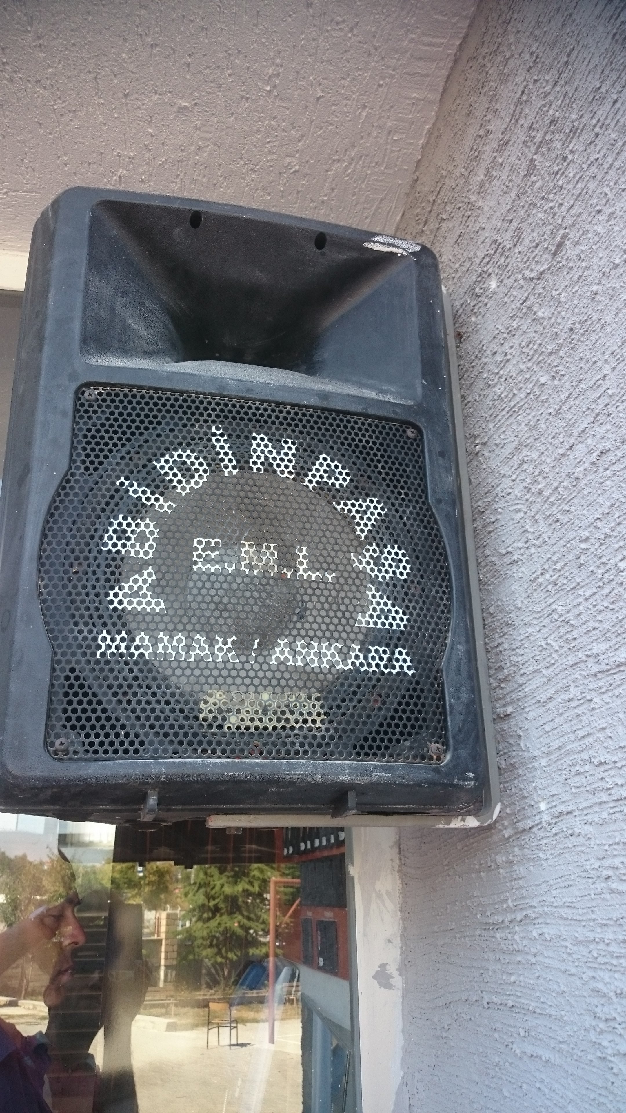

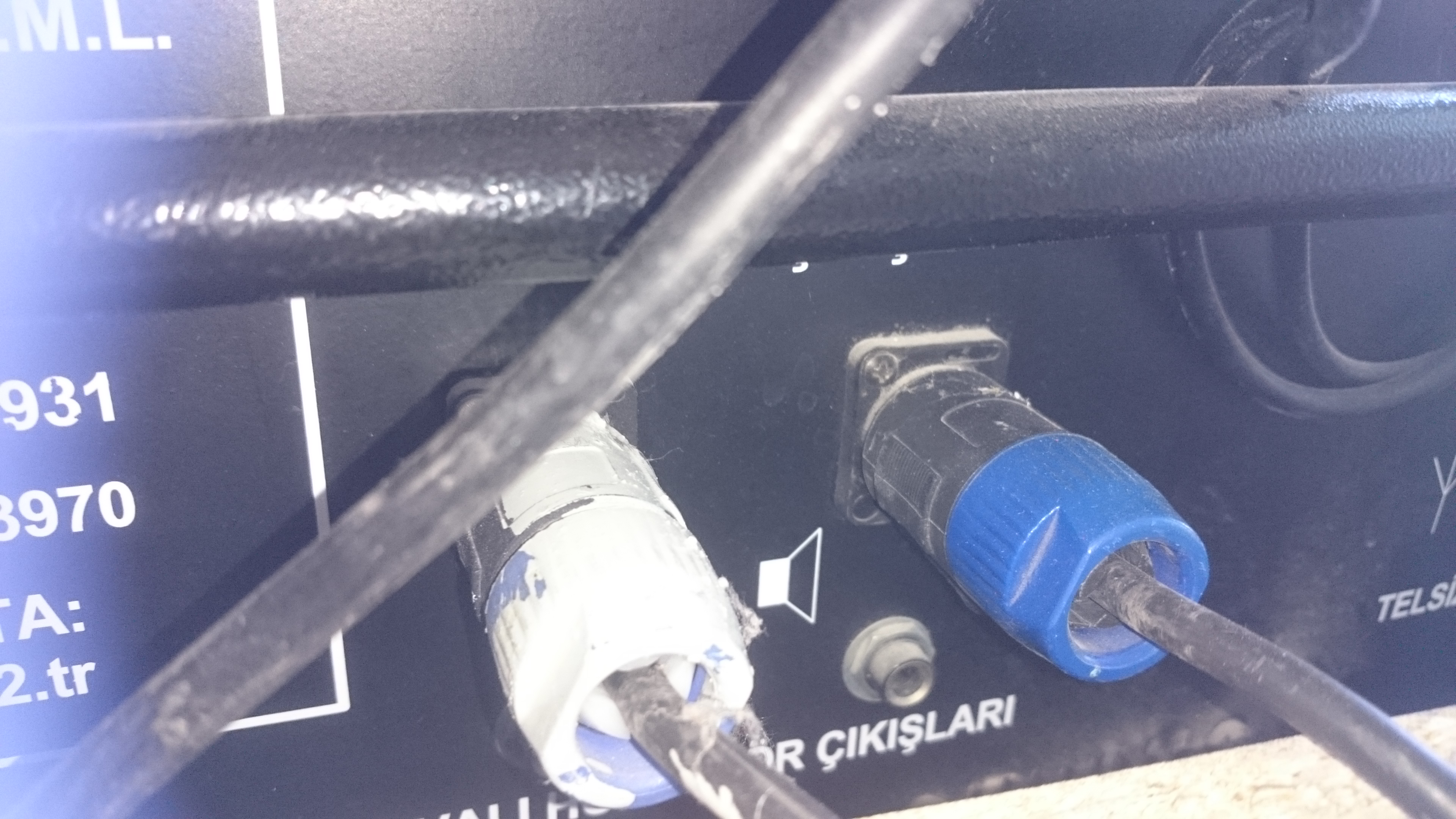

Anfinin önü ve arkası ve şuan aktif kullandığımız hoparlör

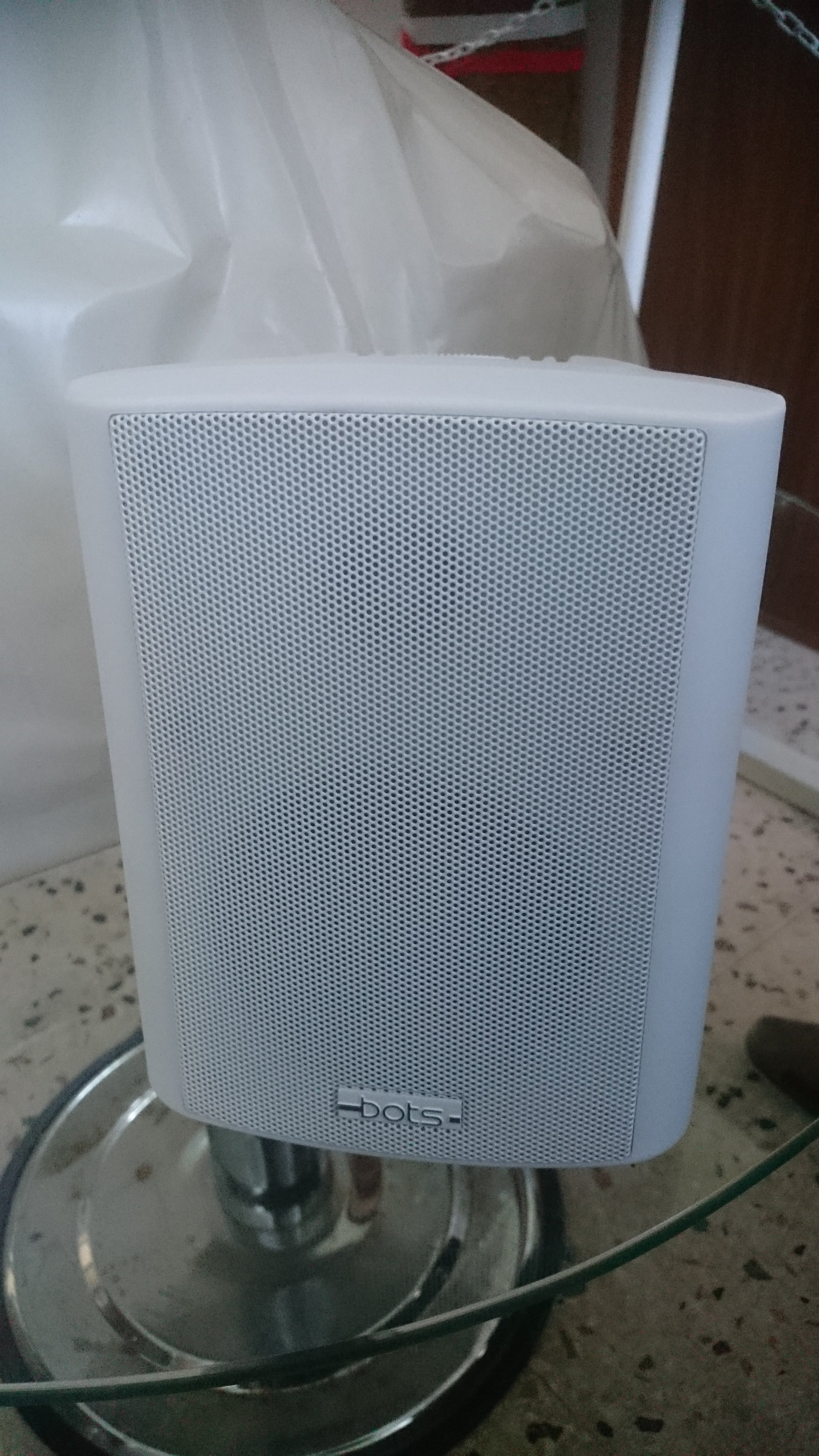

Takmamız gereken hoparlör de bu 4 tane takılacak paralel mi bağlıycam seri mi bilemedim ve bu arkadaki anahtarı hangi konuma getireceğim

Önce bir düzeltme yapalım.Amplikatörün çıkış soketleri spikon tipi,dolayısıyla hoparlörlerin aktif olması mümkün değil.Aktif hoparlörlerin içerisinde kendi besleme,ton kontrol ve amplikatör devresi mevcuttur.Hoparlörleriniz pasif tip dir.Amplikatörde 100v devresi görünmüyor.
Diğer bots marka hoparlörleriniz trafolu tip olduğundan mevcut sisteme eklemek doğru değil.Birinci sebebi 30w olmaları,diğer hoparlörlere denk olmadığından kısa sürede patlayacaklardır.İkinci problem 4 adet bots hoparlörü kaç metre ve hangi tip kablo ile çalıştıracaksınız.Hoparlörlerin trafosuz kullanım özelliği (6.konum) olmasına rağmen ses uzun mesafede eşit dağılmayacağından en uzak mesafedekinin sesi az çıkacaktır.4 adet 8 ohm hoparlörü paralel mi, seri mi bağlayacağınız ve amplikatörün çıkış empedansına denk getireceğiniz ayrı bir soru.
Şimdi asıl olması gerekeni konuşalım.Öncelikle ikinci bir 100v trafolu çıkışa sahip min.150w ampilkatöre ihtiyacınız var.Elinizdeki bots hoparlörlere çekeceğiniz min.2x1.5mm ttr kabloya paralel bağlayıp (6.konum hariç) kullanabilirsiniz.Mevcut eski sistenim line out çıkışından yeni amplikatörün line in girişine bağlantı yaptıktan sonra sorunsuzca kullabilirsiniz.Bunun dışında yapacağınız her türlü uygulama size gereksiz masraf ve başağrısı yaratacaktır.

Teşekkür ederim bilgileriniz için artık şu şekil bağlantı yaptım 4 hoparlör için toplam 30 mt 2*075 ttr kullandım.Resimdeki sahne hoparlörünün kablosuna bu 4 tane paralel bağladığım hoparlörü de seri bagladım yani tek çıkışa 1 sahne 4 tane de bots hoparlör bağladım paralel şekilde.sonra sistemi açtım sırayla bots hoparlör üzerindeki konumları denedim.6 numara hariç diğer tüm kademelerde ses kısıktı ama 6 konumda yeterli ve bi o kadarda net geliyordu.6.konumda bıraktım hepsini.anfi üzerinden ses volümünü(potasyometreyi) 4 e kadar açtım ve yeterli sese ulaştık.şimdilik sistem sıkıntısız.Hatta hal böyle net ses olunca bizde okulun zil çalma proğramını bağlamaya karar verdik ve artık hoparlörler sadece ders giriş ve çıkış zilleri için kullanılıyor.Her zaman açık değil yani.hatalarım varsa yada eksik birşeyler yardımcı olacak arkadaşlara şimdiden teşekkür ederim
