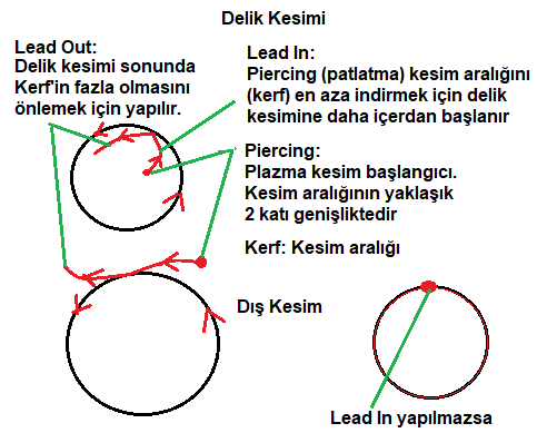

Hocam, başlığın ilk postunda paylaştığım linkte, "Kerf Distance, Lead in Distance, Lead out Distance" kısımlarına hangi rakamları girmem gerektiğini biliyor musunuz? Translate ile çevirdiğimde anlayamadım ne olduklarını.

Yukarıdaki çizime göre konu anlaşılmadı ise sorabilirsiniz
Kerf Distance: Kesim aralığı mesafesi. Parça kalınlığna göre yaklaşık bir değer verilir. Plazma ilk kesime başladığımda Kerf bir süre fazla olur bu süre birçok faktöre bağlıdır, kerf minimum olana kadar asıl kesime "girilmez"

Hocam öncelikle çok teşekkür ederim.
0,5 mm kalınlığında bir sac için bu değerleri ne şekilde girmemi önerirsiniz?

Plazma için:
Kesim hızı ve ölçüler belirler ancak delik küçükse örneğin 4mm ise merkezindenbaşlayabilirsiniz
Eğer 4cm ise 1cm Lead in, 0,5cm Lead out olabilir.
Geneldre, bu değerler deneme ile bulunur.
Kesme işlemini "bıçak" ile yapacaksanız sadece Kerf yani kesim aralığı = bıçak çapını dikkate alacaksınız

Plazma için değil, tüm işlemleri mini cnc router da yapacağım.
Yukarı linkini eklediğim başlıkta da belirtmiştim. Kesici bıçak almak için gittiğim satıcı, bu kadar ince malzeme için kesici bıçağa gerek yok, elindeki kazıyıcı bıçakları da kullanabilirsin demişti.
Parçanım kaymaması ve ince alüminyum için 2 yol tavsiye edilir.
Vakumlu tabla veya 2 sunta veya kontrplak arasına sıkıştırma kullanılıyor ve freze bıçağı ile kesim yapılıyor.
