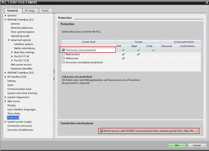

Tia portal v11 ile programlanmış bir s7-300 Plc ye kepServer ile bağlanıyorum ama değerleri alamıyorum. Simatic ile programlanmış olanlara bağlanıyorum bir sorun olmuyor. Nedeni ne olabilir?
. Acil yardım edebilirseniz memnun olurum .
Tia Portal ile proglama yaparken ayarlarda koruma seçilmiştir. Resimdeki gibi yaparsan istediğin bilgileri alabilirsin.

teşekkür ederim cevabınız için, veri olarak sadece mw alabiliyorum oda çok yavaş , bit bazında zaten alamıyorum. Bunu deneyeceğim
denedim olmadı full access seçili zaten ,, connection mechanisms sekmesi çıkmıyor.
