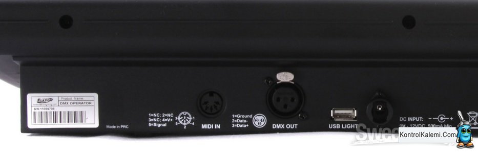

PEki bu dimmere gönderilen 0 -10 voltu sizin osram dim edilebilir balastlarınıza gönderseniz olmuyormu ? Bu şekilde hem dim özellikli osram balastlarınız hemde eski dimmer kutunuz çalışacak ..
Bu şekilde çalışmıyormu ?
üretici firmayla görüştüm. Aynı şey benimde aklıma geldi ancak dmx masasının bu denemede yanabileceğini söyledi bu çıkış sadece sinyal amaçlıymış. Ayrıca dimmer kutusundan adres verilmezse çalışmayacağını söylediler. masanın arka yüzünü aşşağıdan görebilirsiniz.
    28.7 KB · Görüntüleme: 9
