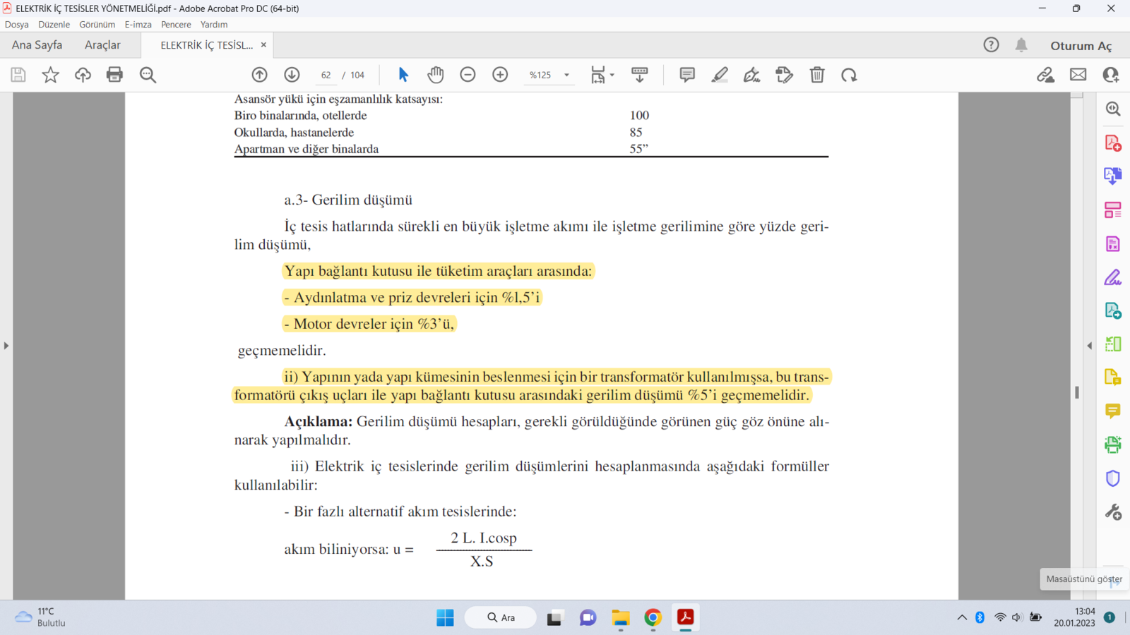

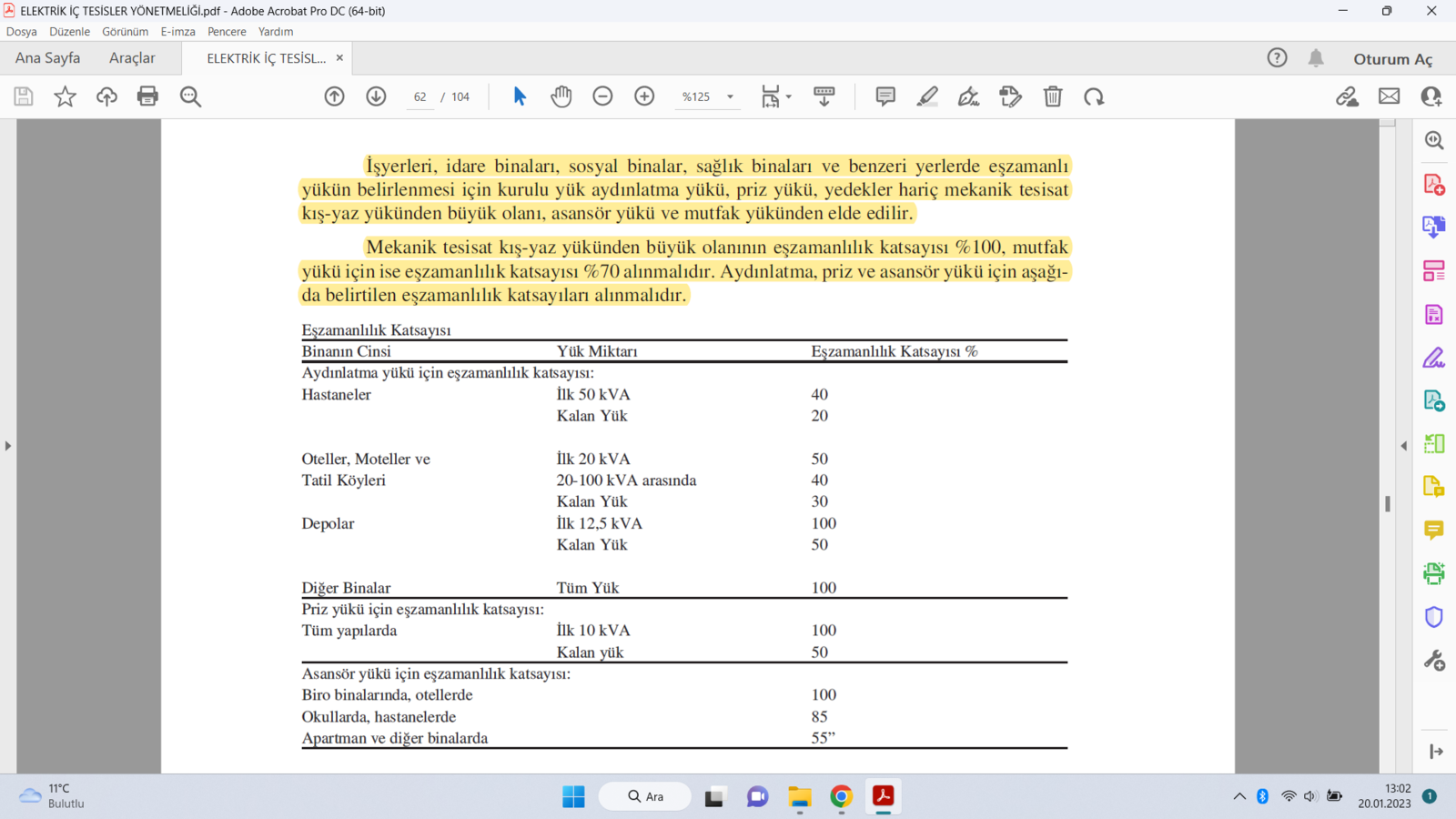

Konutlarda uygulanan yöntem 8kw' kurulu güce kadar %60, geri kalanının %40'ı şeklinde uygulanmakta. Ticarethanelerde yüke göre yorum yapılmakta fakat genelde 1 alınmaktadır. Aşağıdaki iç tesisler yönetmeliğinde bulunan maddeleri uygulamanız belki işinize yarayacaktır, kolay gelsin.
Not olarak şunu da eklemek isterim;
Bulunduğunuz dağıtım şirketi ne istiyor bunu öğrenmelisiniz. Eskiden daire sayısınım diversitesi ile kurulu güç çarpılırdı fakat bulunduğum bölgedeki dağıtım şirketi talebin talebini çıkardı. Bu uygulama sayesinde kablo kesitleri küçüldü.
    336.4 KB · Görüntüleme: 52

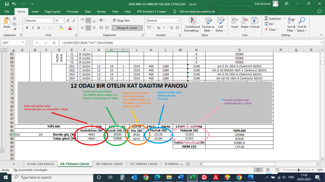

ekteki bir otelin kat dagitim panosunun ornegini birakiyorum.
Basitce zamanlilik, elektrik ic tesisat yonetmeligine gore , kurul gucten talep gucu hesaplamayi saglar.
Es zamanliligi oda dagitim panolarindan adp kadar sadece 1 kere uygulayarak toplam talep yuke ulasiliriz
  • ELEKTRİK İÇ TESİSLERİ YÖNETMELİĞİ.pdf
    4.5 MB · Görüntüleme: 34
    130.9 KB · Görüntüleme: 91
