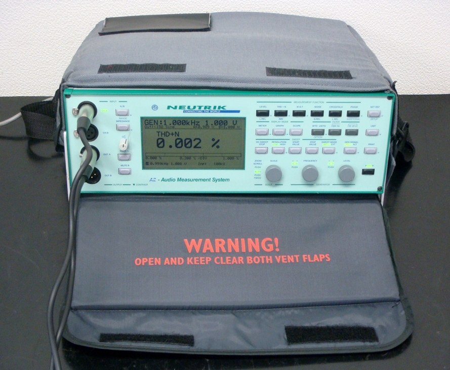

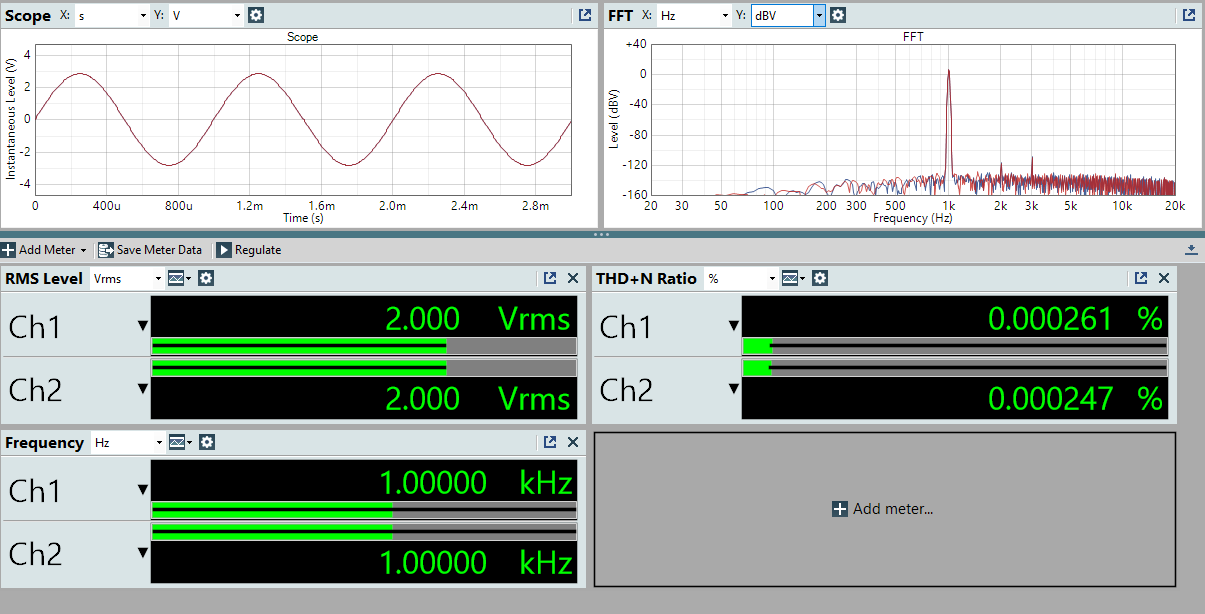

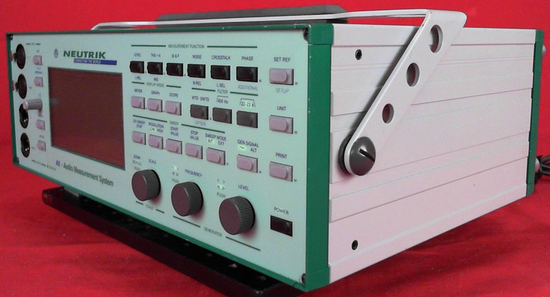

Plak çalar bağlayacaksınız herhalde. Bunun için iyi bir preamp lazım hakkaten. Ama ortaya çıkan devrenin performansını nasıl ölçeceksiniz? Osiloskop bunun için çok yetersiz kalır, çünkü osiloskobun kendi gürültü seviyesi ortalama bir preamp'ten bile kötüdür.
Bunun için audio analyzer denen cihaz lazım. Benim kullandığım APx525 cihazının kendi iç THD si %0.0002 ve girişe hiçbirşey bağlı değilken noise floor da -140 dB de :eek:

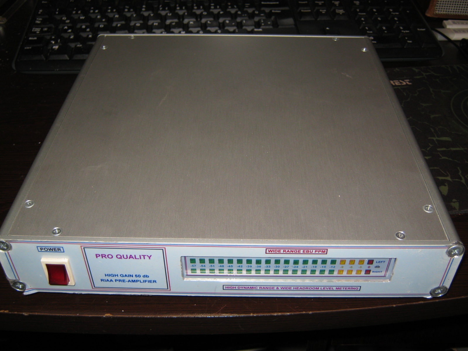

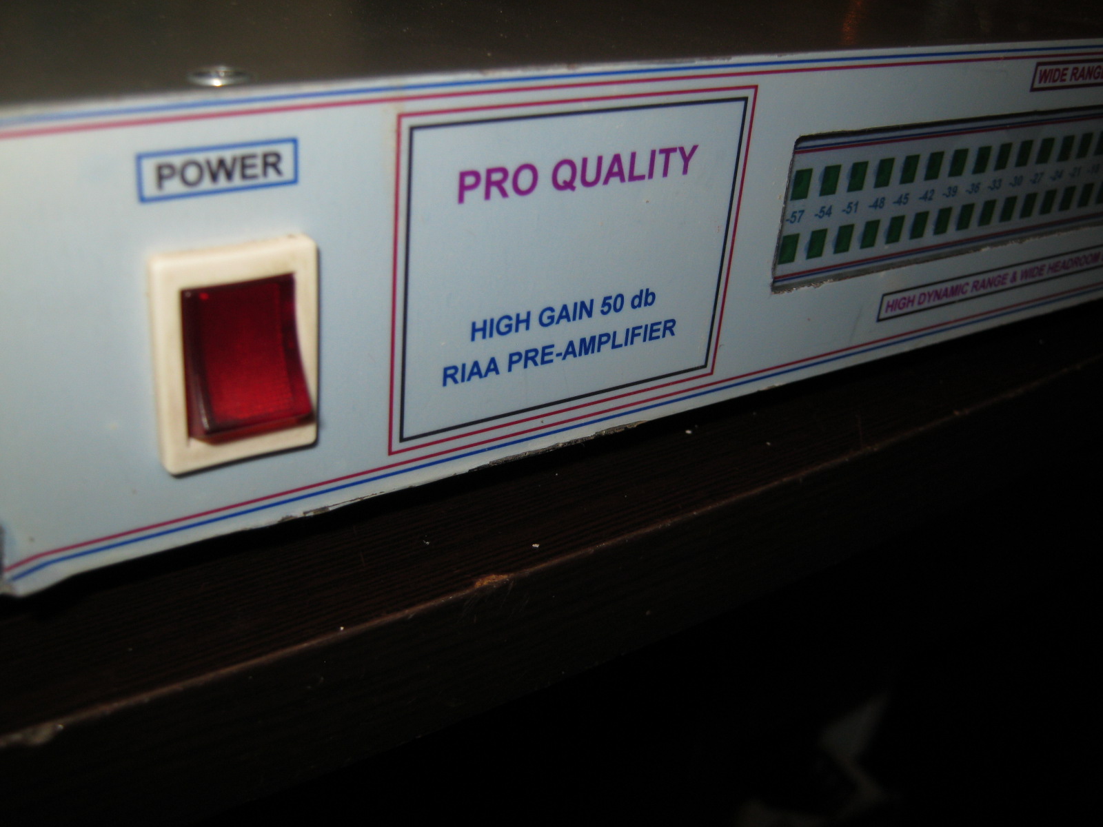

Tarafımca daha önce tasarlanmış ve ölçümleri yapılmış RIAA pre-ampli kartından yedek elimde bulunmaktadır.
Teknik karakteristikleri.
GAIN= 50db 1KHz For MM 3-5mV headshell.
Max output level=10Vpp
NOISE FACTOR= 5 to 50KHz full spectrum total -72db. A-WEIGHTED LF-82db
RIAA RESPONSE=+/-0.2db 20Hz to 20KHz
THD =%0.02 at 1Vpp output.
Sizin de değinmiş olduğunuz üzere bu ölçümlerin osiloskop ile ölçülebilmesi mümkün değildir. Bu ölçümler işyerimdeki NEUTRIK AUDIO ANALIZER ile yapılmıştır. Avatarımda görülebilir.
Şöyle bir alettir bu gıcık şey :D
Ayrıca kendimde PC tabanlı bir BLACKMANN-HARRIS spectrum analizer bulunuyor olup, kaba ölçümlerim için oldukça işe yaramaktadır.

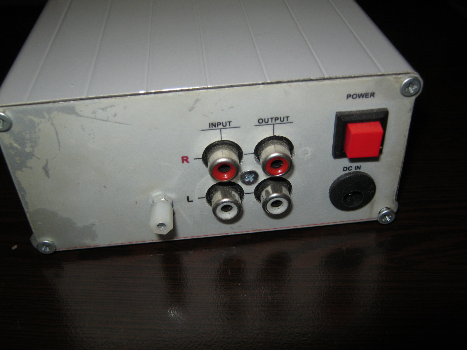

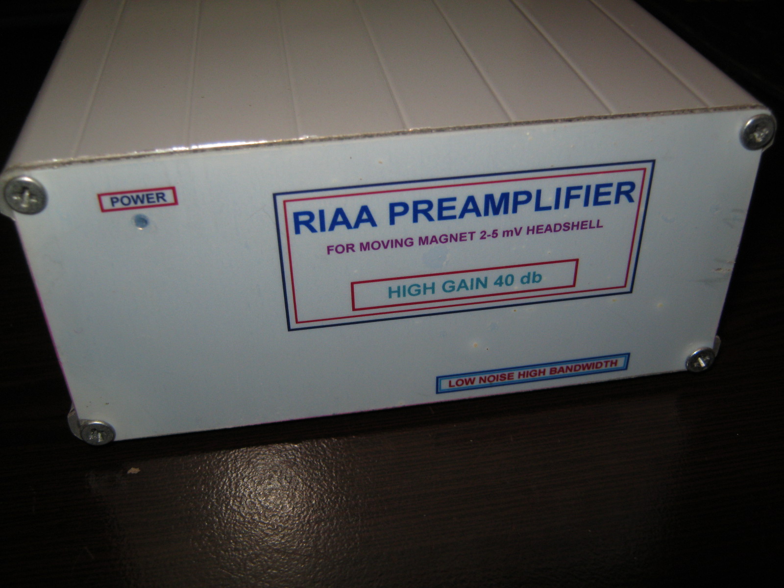

Eğer pikap işine girerseniz size kendi üretimim olan cihazlarımdan hediye edebilirim.
Satış amacıyla üretmiş olduğum bu minikler oldukça iyi karakteristiğe sahiptir.
40db civarı kazanca ve yaklaşık -68db civarı gürültü seviyesine sahip bu cihazlar piyasada büyük beğeni toplamıştı.
Ancak pazarlamacı firma cazgırlık edince ben de ürünlerimi satmamaya karar vermiştim.

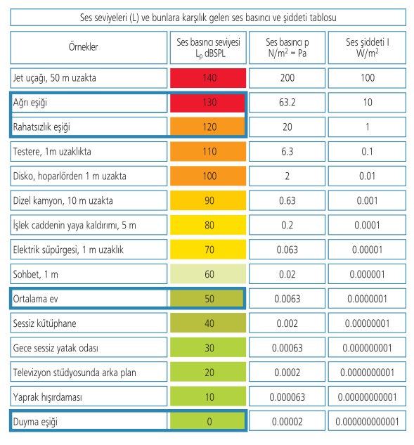

NEDEN 120dbA dedik.
İnsan kulağı 120dbA ses şiddetine tahammül edebilir. Bu eşik artık rahatsızlık eşiğidir. Daha yukardaki ses şiddetinde, anlık bile olsa kulaklar hasar görmektedir. Uzun süreli dinlemelerde 90 dbA ve yukarısı ses şiddeti de kulaklarda hasar bırakmaktadır.
Ancak doğada 120dbA gibi yüksek ses seviyesinde olgular da bulunmaktadır.
En üst sınır olan 140dbA ise sadece olası üst sınır olarak sadece değer ifade etmektedir. Bir JET motorlu uçağa 50m yakında iken duyulabilen şiddettir.
