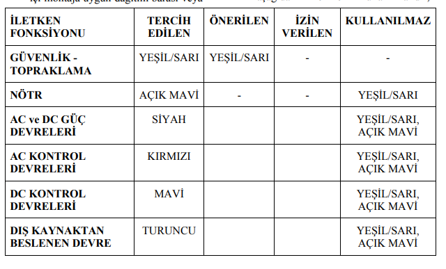

Türk standartları olarak pano montajlarında standart renk uygulamaları nelerdir? Bunları avrupa kısmı içinde dallandırabiliriz, + ve -24v, kumanda fazları, besleme güç kısımları, notr gibi. Herhangi bir yönetmeliği varsa daha da iyi olur

Ayrıca https://www.emo.org.tr/ekler/b30ddecb3cc4687_ek.pdf
OTOMASYON PANOLARININ TEKNİK ÖZELLİKLERİ DOKÜMANI HAKKINDA BİR ÇALIŞMA Murat YAPICI TMMOB Elektrik Mühendisleri Odası İzmir Şubesi Otomasyon Komisyonu 1337 Sokak No:16 K:8 Çankaya-İZMİR [email protected]
