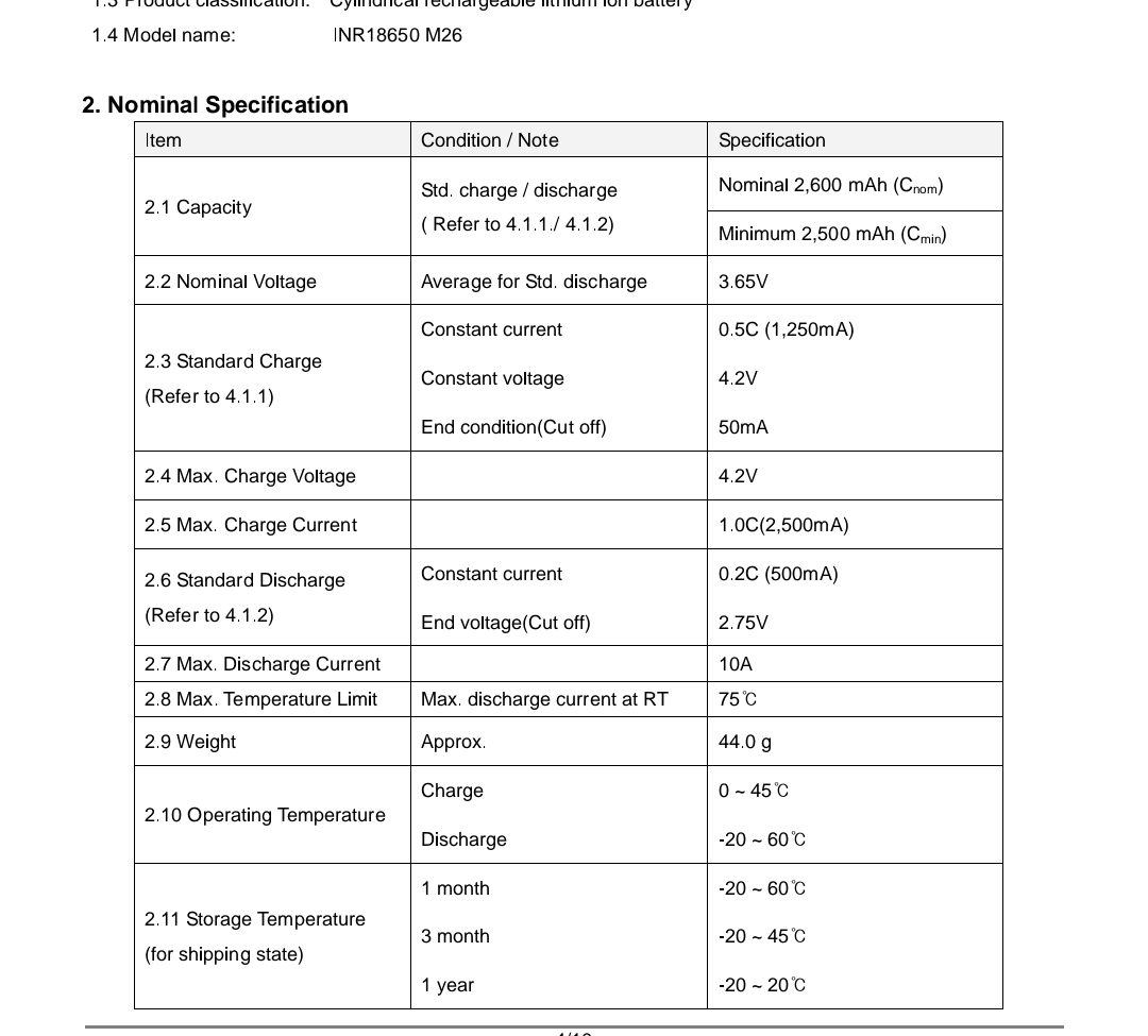

18650 formunda 10 amperlik pil şu anki teknoloji ile malesef üretilmedi. Elinizdeki pillerin bir fotoğrafını ekler misiniz? Muhtemelen sahte pil.
Sahte pil ise o pilleri kullanmanızı önermem. Başınıza iş alabilirsiniz.
Gerçek pil ise tp4056 ile şarj edebilirsiniz. Kapasitesine göre biraz zaman alabilir.
Tamam şimdi oldu ben yanlış bakmışım Max deşarj akımı 10 A yazıyor pil 2500 mAh pilin kodu: LG INR18650 M26
Bu pilleri sıfır aldıysanız eşdeğer pil ise paralel başlayabilirsiniz. Tp4056 ile şarj edebilirsiniz. Sarji 8 saat kadar surecektir. Süreyi düşürmek için ya 2 tane tp4056 yi paralel başlayacaksınız yada daha güçlü sarj kontrol entegreleri vardı onlardan sececeksiniz.
Bu piller yüksek akim verebilen piller. Ne amaçlı kullanmak istiyordunuz?
Aynen katılıyorum üstadım. Arkadaşımızın söylediği formda 18650 söylediği kapasitede pil yok. Benim bildiğim maksimum 3000 var 3500 lik etiket gördüm ama sağlam mı bilmiyorum.
Samsung lg gibi markaların 2500 - 3000 üzerinde ürünlerine rastlamadım. Öyle 10000 ma gibi.
Aslında elimde bir tane sanırım 4400 luk var sahte. Bir ara içini açıp resimleyebilirim. İçinden kum ve 300 - 500 ma başka bir küçük pil çıkıyor.
3500mah pil LG markanın ben gördüm kullandım da ama saykil sayısı 400
18650 formunda en yüksek kapasiteye sahip pil Panasonic NCR18650G (3600mAh) miş.
Kapasite arttıkça deşarj akımı düşüyor genelde galiba.yuksek kapasiteli pillerin Desarj akımlarını hep 10amper altında gördüm matkaplar genelde 2500mah civarı kullanıyor ucuz matkaplar 1500mah civarında

Kolon tipi ses bombası için kullanacağım
