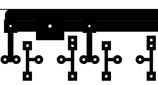

Çözemediğim bir problem var.
Programda bu görseldeki gibi çizgilerin oluşmaması için neyi seçmem yada seçmemem gerekiyor? Export ederken bottom copper hariç her şeyi kapatmama rağmen böyle çıktı alıyor program.
Ekli dosyayı görüntüle 92370
Burada anormal bir durum yok ki.
Hangi çizgiler.
Çok ince bir çizgi var çıktıda ütü yöntemi ile baskı yaptığımda problem çıkabilir gibi geldi. Artık deneme yanılma yoluyla bakacağım :)
Ondan sorun çıkmaz.
Çizgi kalınlığını 1 dot artırırsan o da olmaz ama bu vaziyette ütü değil ciğerini yahni yapsan bile sorun olmaz.
