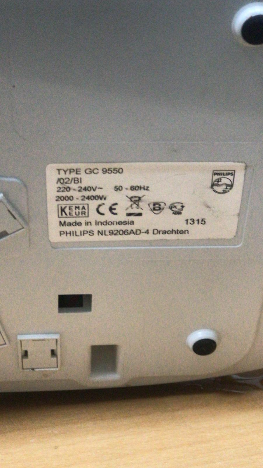

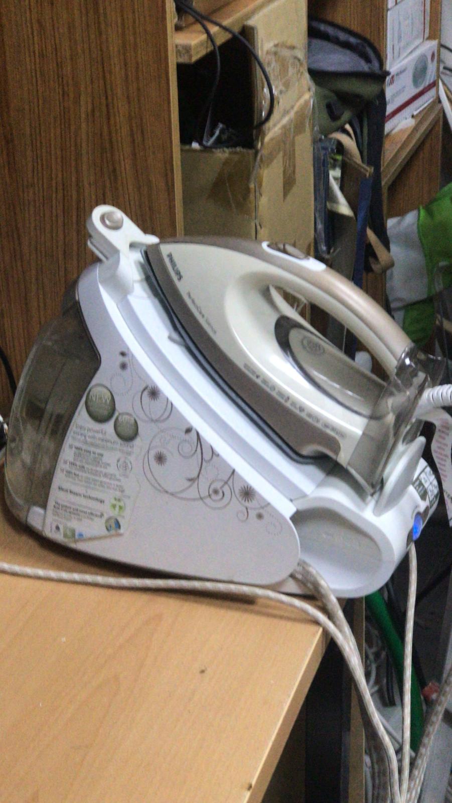

Ütünün resmini paylaşır mısın? Kartlı modeli mi mekanik termostatlı modeli mi görmem gerekiyor.
merhaba utunun resmi ektedir utuyu soktum Elektronik kart var temiz duruyor utu genel anlamda kazan kart filan
