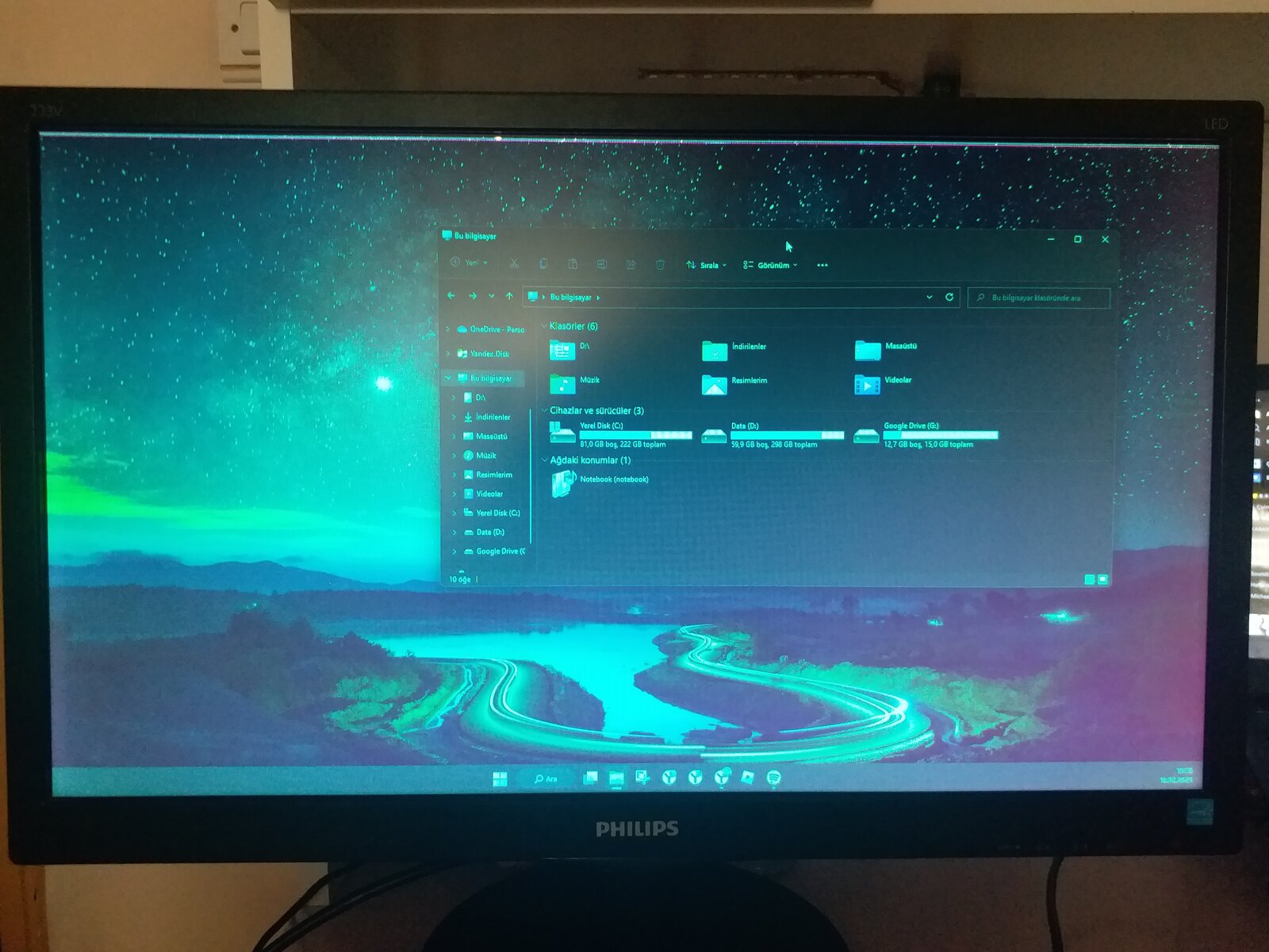

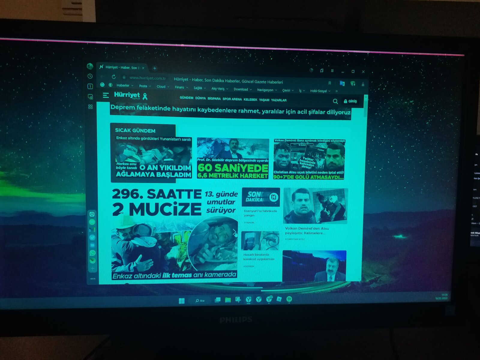

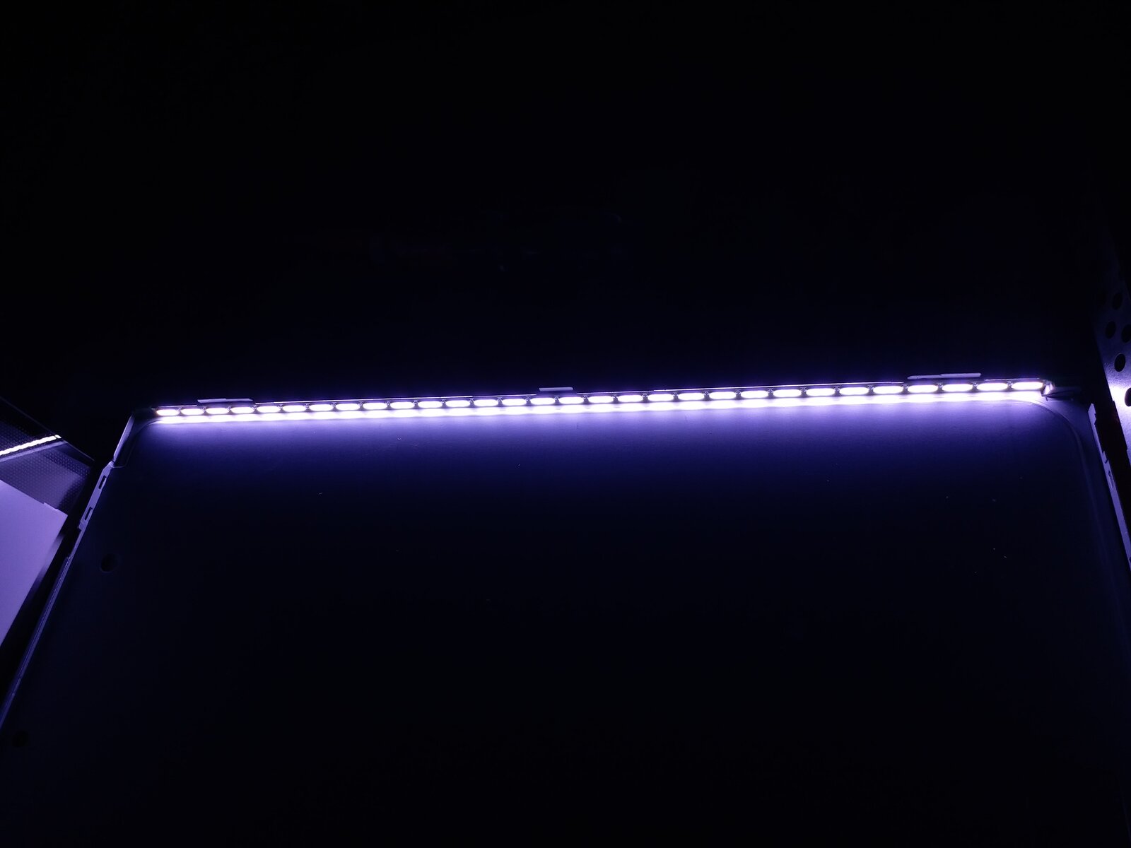

Philips 233V5L monitör durup dururken bu hale geldi. Sorun ne olabilir? Farklı kablolar ile de denedim durum aynı. Sadece elektrik kablosunu takınca da aynı durum devam ediyor.
    227.3 KB · Görüntüleme: 33
    225.4 KB · Görüntüleme: 23
ekran kartında sorun olabilir, eğer haricisi ise çıkartıp öyle deneyiniz.
Notebook 'a HDMI ile bağlı kullanıyorum. Komşumun bilgisayarında da farklı kablo ile denedim aynı. Data kablosu takılı değilken de aynı.

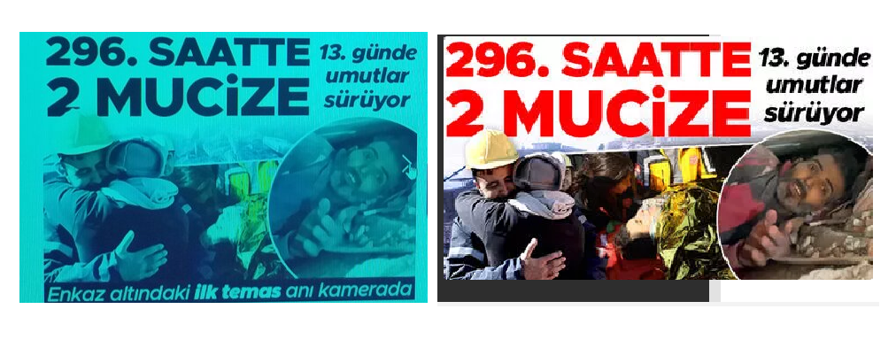

Sadece monitör , ilk açılış logosunda renklerin durumu ?
Monitörü sıfırlama fabrika ayarları . ? ve sonrası görüntü .
Monitor Color Test . ( Renk ? )

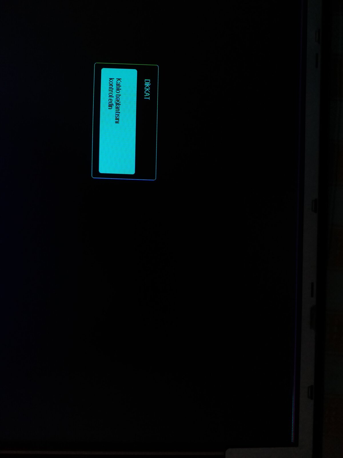

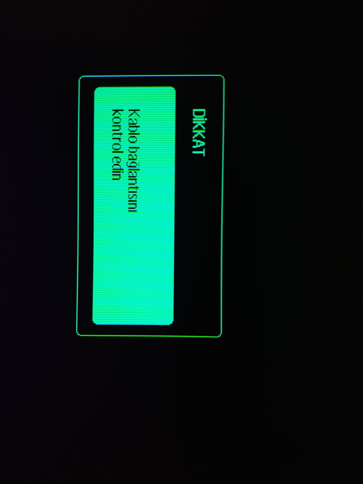

Monitörün data kablosunu söküp çalıştırdım. Philips logosu ve data kablosu bağlı değil uyarısında da aynı durumda. Menüden sıfırlama yaptım yine aynı.

Monitörün led barı ömrünü tüketmiş.Yeni led bar takımı ile değiştir düzelecektir.

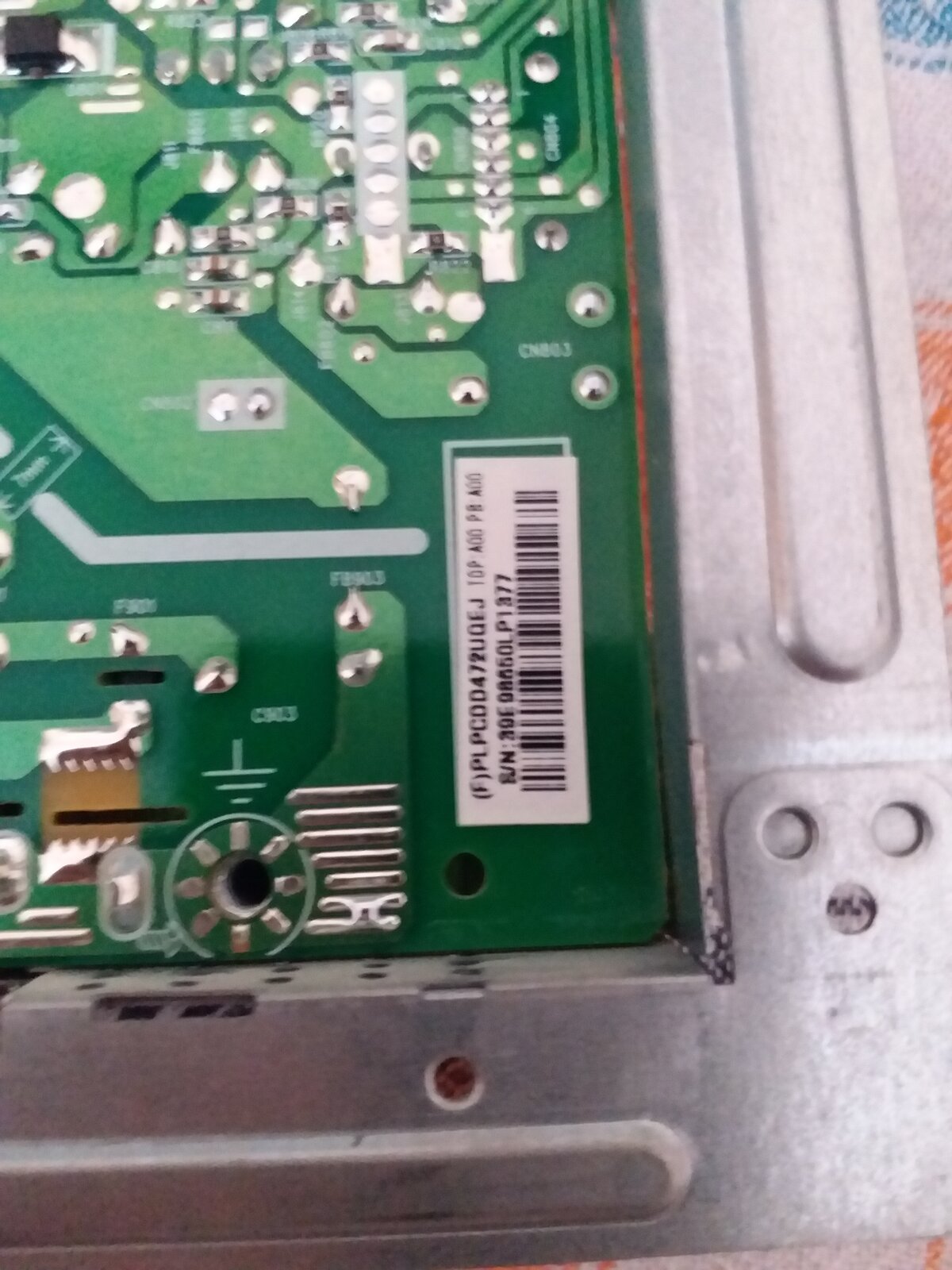

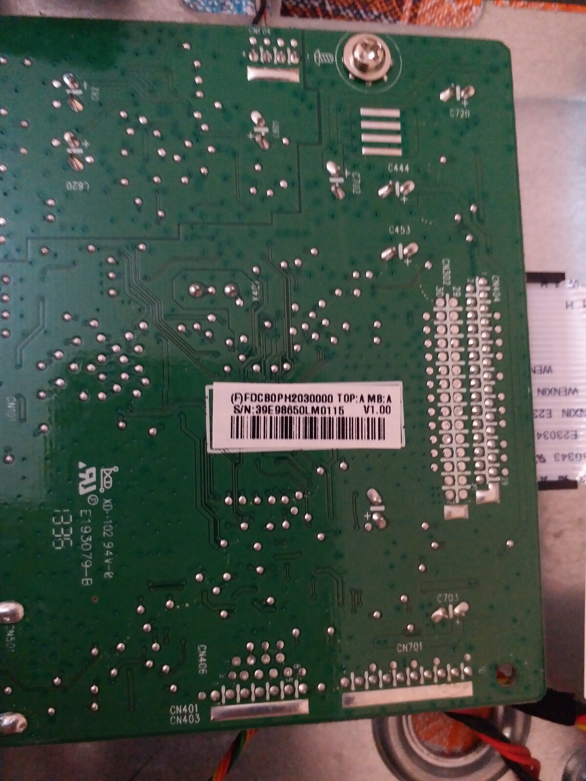

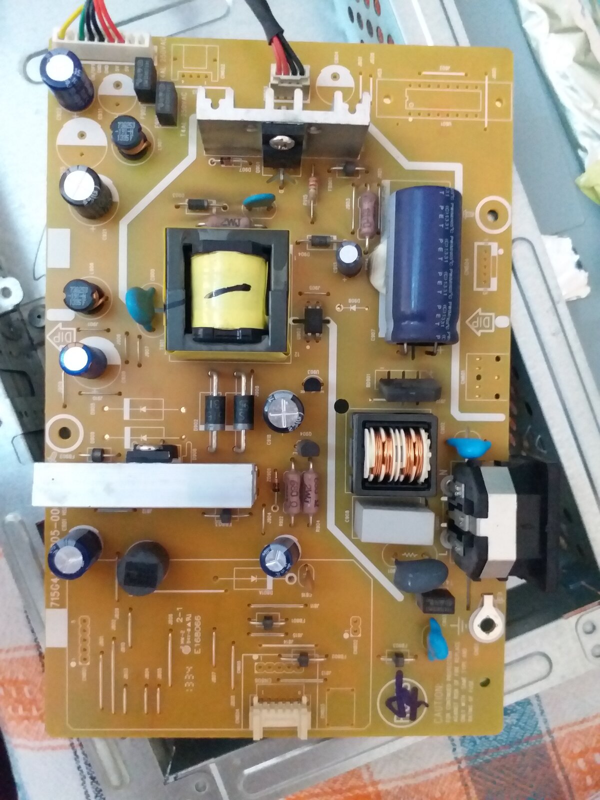

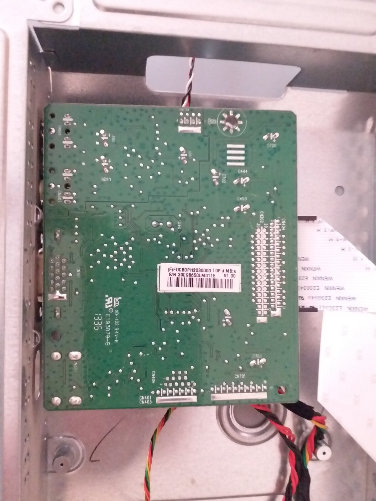

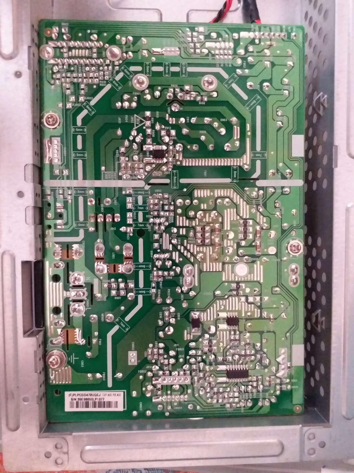

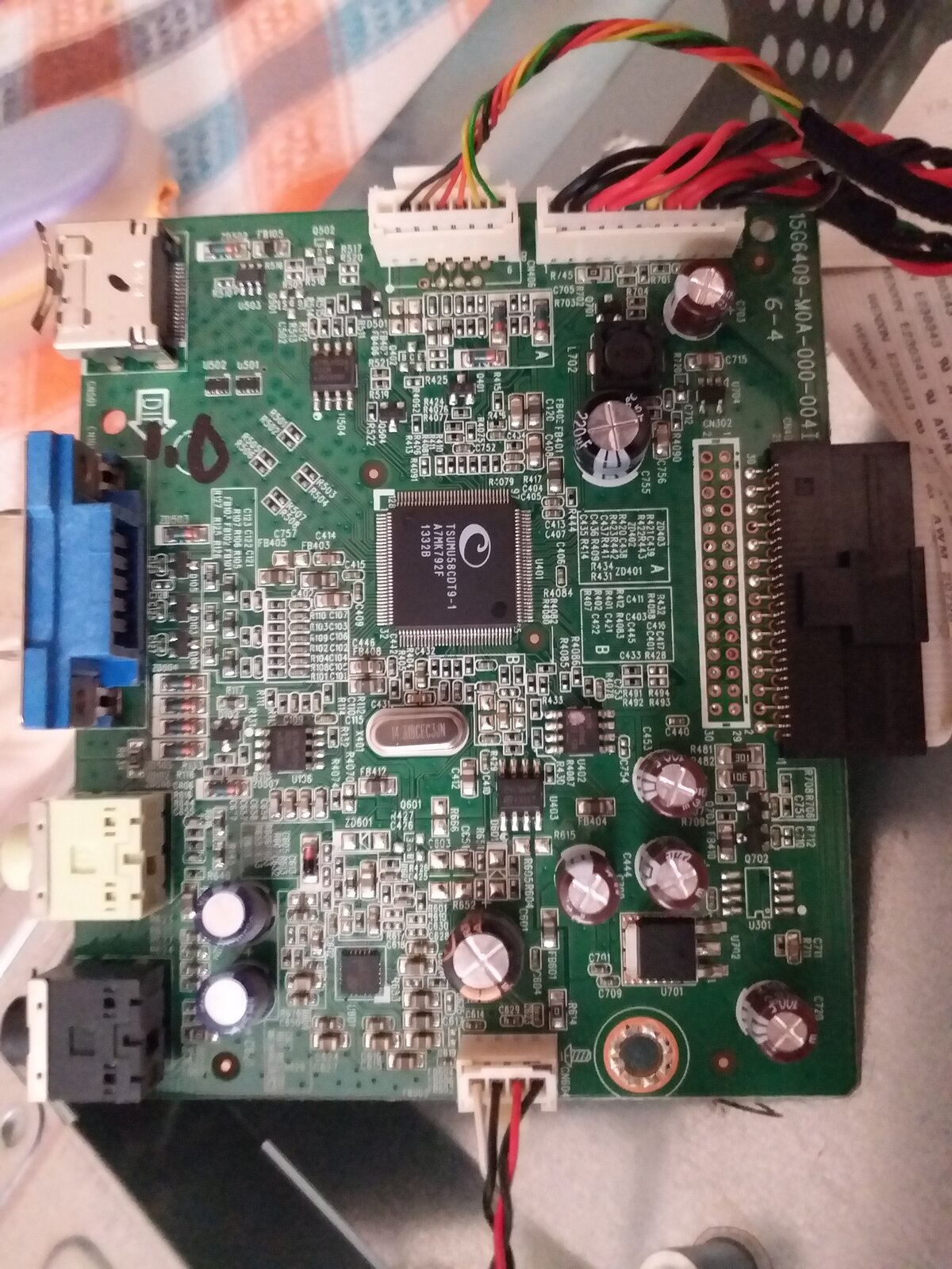

Pazar günü söküp resimleri paylaşacağım. İlginiz için teşekkür ederim.

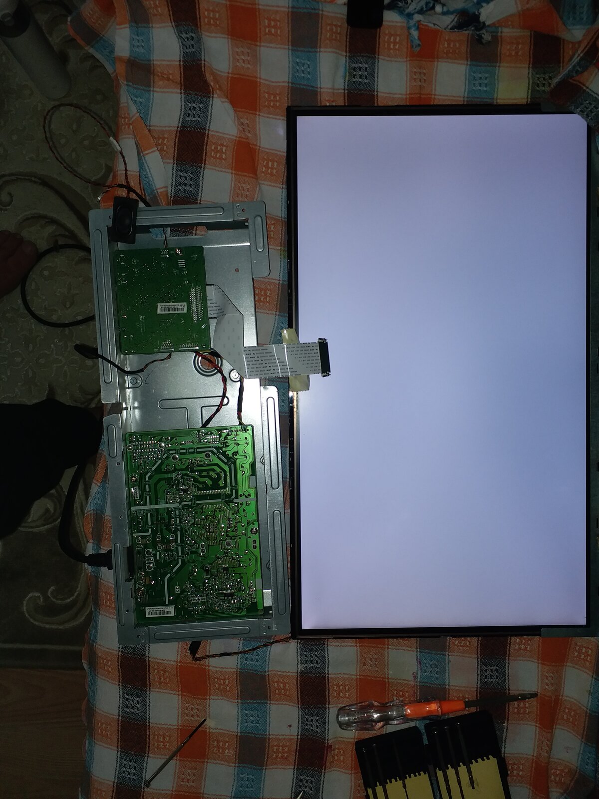

Led normal görünüyor. Tekrar Bilgisayara bağladığımda şunu farkettim: Monitör hareketli görüntülerde kesikli tepki veriyor. Paneli de dikkatlice inceledim. Herhangi bir darbe izi bulamadım.
