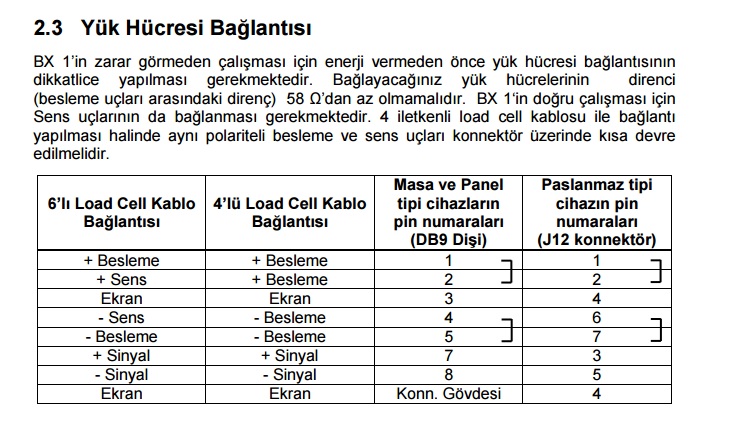

hbm marka pw2gc3 model load cell ile baykon tx11 marka indikatörüm vardır. load cellde 6 kablo vardır indikatörde 4 giriş vardır. bağlantımı nasıl yapabilirim ?
Loadcell üzerinde işaret, etiket veya loadcell ile gelen kutusunda bağlantı şekli olması gerek. emin olmamakla birlite bağlantı şu şekilde olabilir.
Besleme
Kırmızı + | Siyah -
Sinyal uçları
Yeşil + | Beyaz -
Bunun haricinde hbm websitesinden kullandığın loadcell modülünü bularak bir broşür arayabilirsin.

merhaba,
Loadcell 6 kablolu ama bağlanacağı 4 kablolu ise sense ve besleme uçları kısa devre edilerek bağlanır.
Sense(-) ile Excitation(-) kısa devre
Sense(-) ile Excitation(+) kısa devre
edilerek bağlanır.

Hocam bizde bx1 baykon indikatör var. load cell 4 telli rs232 dişi girişli. fakat bir türlü rs 232 load cellin +besleme - besleme + sinyan - sinyal bağlantılarını bulamadım. birde siz sense kısa devre yazmışsınız o nasıl olacak?
Merhaba,
Ekte Baykon BX1 indikatörün loadcell bağlantı şekli uçları yazıyor.
kolay gelsin.
