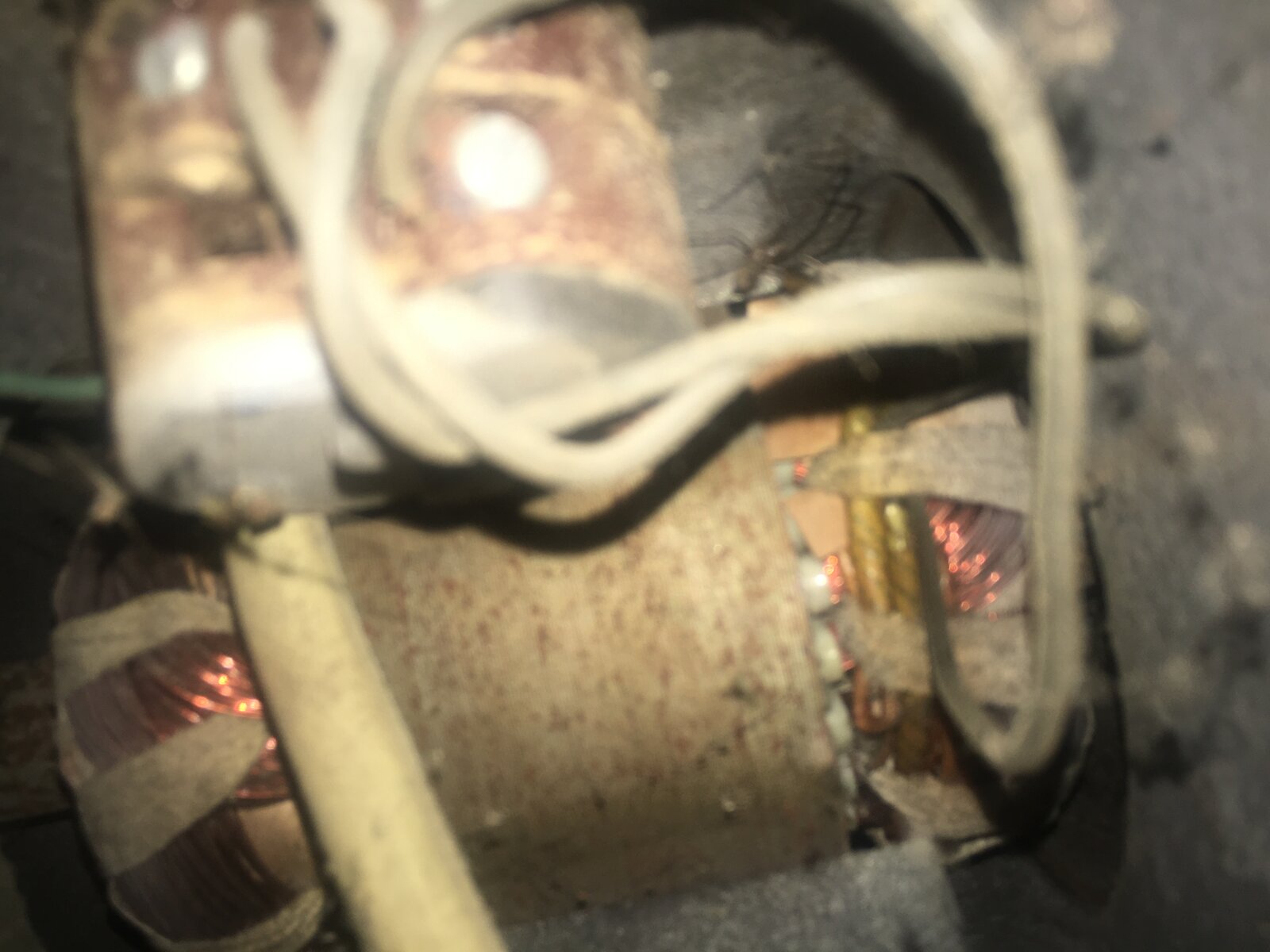

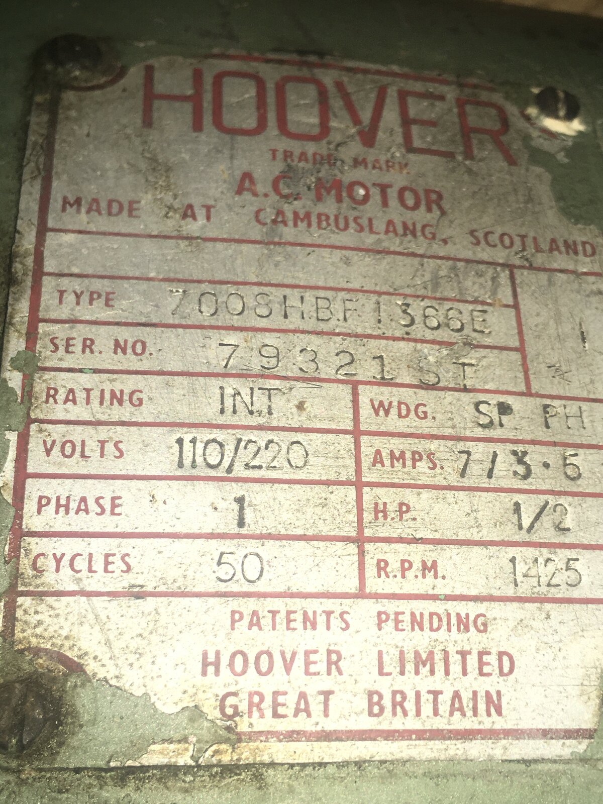

Merhaba ustalar, hurdacıdan aldığım polisaj motorunun etiket bilgileri ve bağlantı kablosu uyumsuzluğu var sanırım. Fotoğraflarda da görüldüğü gibi etikette 220V yazıyor lakin fiş trifaze? Ayrıca sargıdan 3 kablo çıkıyor ve aynı renkte. 3 kablo da şaltere bağlı. Fiş kırık olduğu için hangi uç nereye bağlanmış bilemedim. 220v motoru trifaze hatta bağlamak için mi böyle bir şey yapmışlar? Şimdiden teşekkür ederim ilgilenek ustalara. Selamlar
Fotoğraflar çok kötü. Net olsunlar fişin resmi, kaboların resmi nerede. Etikette 110/220 V yazıyor. Kablolardan birisi ortak diğerleri 110 ve 220 girişleri olabilir. Kablolar arası direnç ölçümüde yapıp paylaşırsanız cevaplar bulabirsiniz.
Fişde, kaç kablo var. daha önce çalıştıgı yerde, bağlandığı priz, trifazedir, ona uyumlu olması için yine trifaze erkek fiş bağlanmıiştır. Motorunuz, bir fazlı.
Eski bir atölyeden çıkmış, dediğiniz gibi tesisat trifaze olduğundan böyle bir çözüm üretmişler. Teşekkür ederim.
