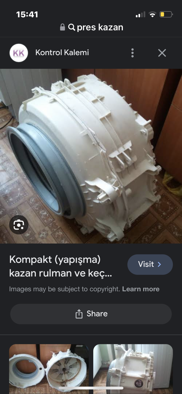

Yeni makinelerin çoğunda hem maliyetten hem de daha kompakt olsun hem de bozulduğu zaman hurdaya ayrısın diye pres kazan kullanılıyor.
O kadar yenileme masrafı yapılmışken karta absürt fiyatlar istenmiyorsa olabilir aslında. Tabi baska yerlere zarar gelmediğinden emin olmak gerekir.
Pres kazan demek hem kazanın dış yuvası plastik hem de bu plastik yuva fabrikada sıcak yapıştırma İle yapıştırılıyor.
Pres kazan bu oluyor
