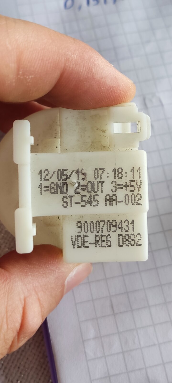

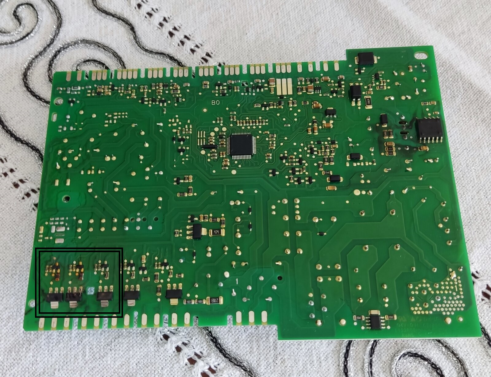

Merhaba profilo cmg120dtr çamaşır makinesi sürekli su alıyor. Ventilller sağlam prosestat voltaj geliyor kontrol ettim. Program başlıyor sürekli su alıyor başka programa geçsem bile hala su alıyor boşaltma moduna alsam bile su alıyor. Prosestat değişsem düzelir mi bilemedim resim ekledim

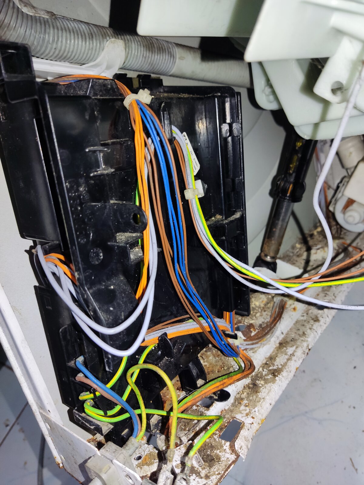

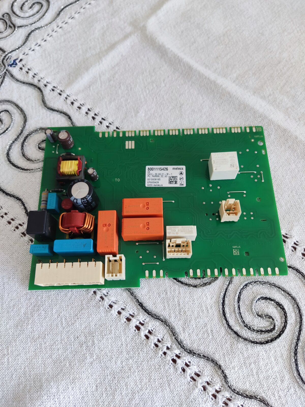

Makinenin kontrol panelindeki olan kartmı yoksa arka kısmı açtığımız zaman sağ ve solda iki tane kart var. Prosestat tan gelen 3 kablo sol tarafa gidiyor oradaki kartmı resim ekliyorum

Birde Sıfır kart taksam tekrar patlama ihtimali de var. Pompa motoru sağlam kapak kilidi sağlam prosestat sağlam ventiller sağlam
Daha nereleri kontrol edeyim?

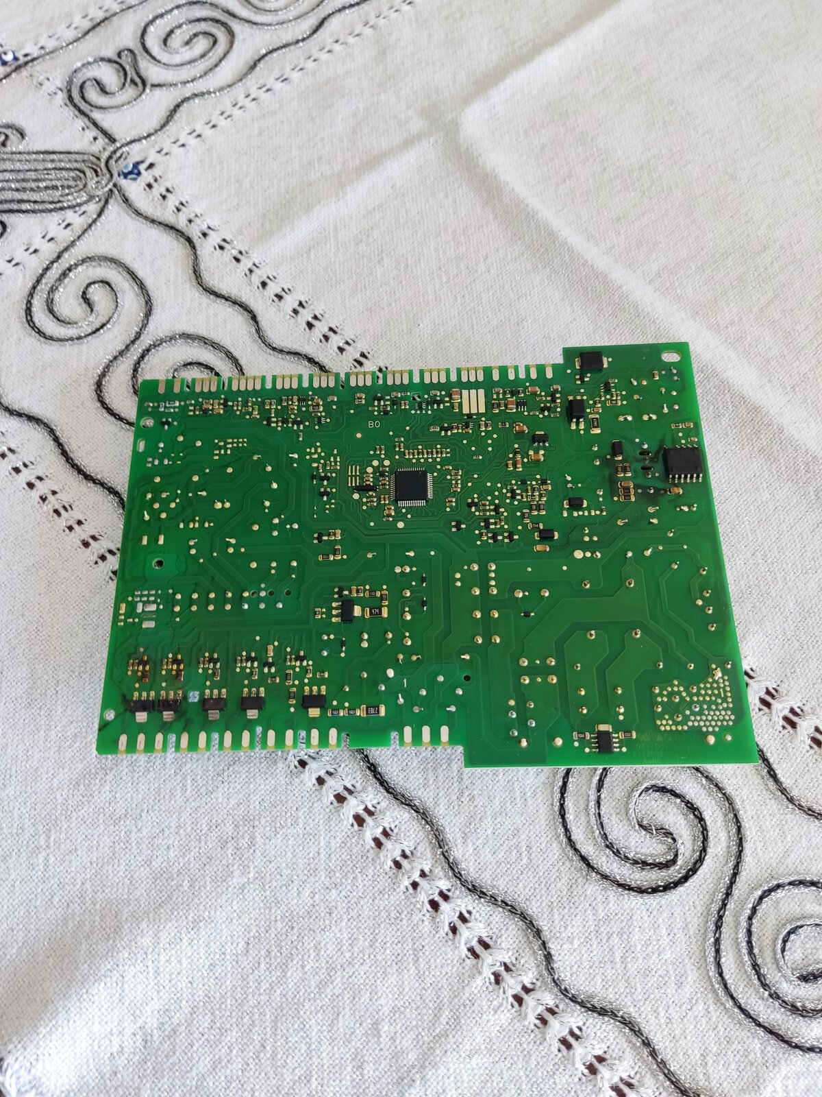

Kartın smd kısmının tamamının resmini ekler misin? Ölçü aletin var ise diyot, kapasitör, voltaj regülatörü ölçümü yapman gerekecek. Dirençler sağlam mı kontrol edilmeli. Sıfır kart takıldığı zaman tekrar bozulma ihtimali yok. Pompa motoru, kapı kilidi, prosestat ve ventil sağlam demişsin. Rezistansı da ölçmelisin.

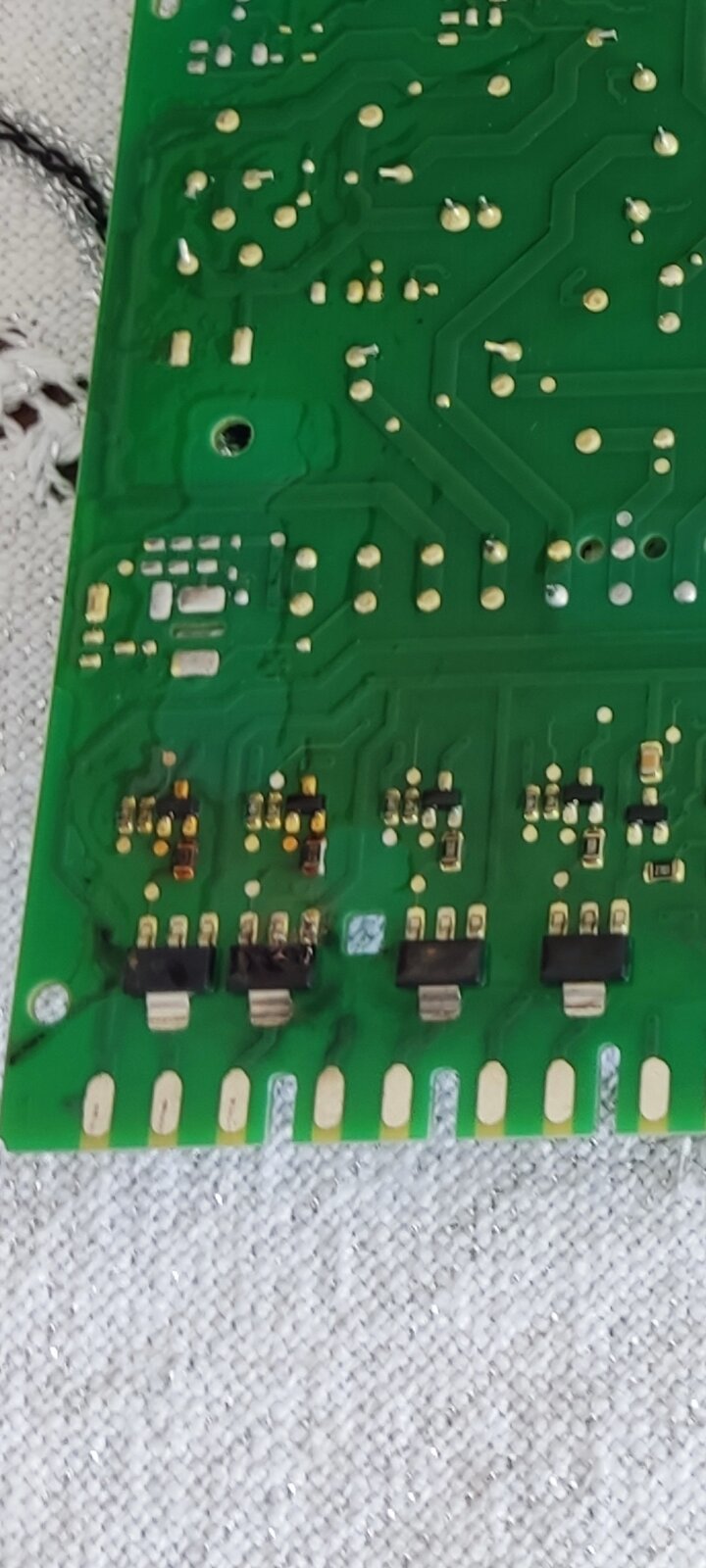

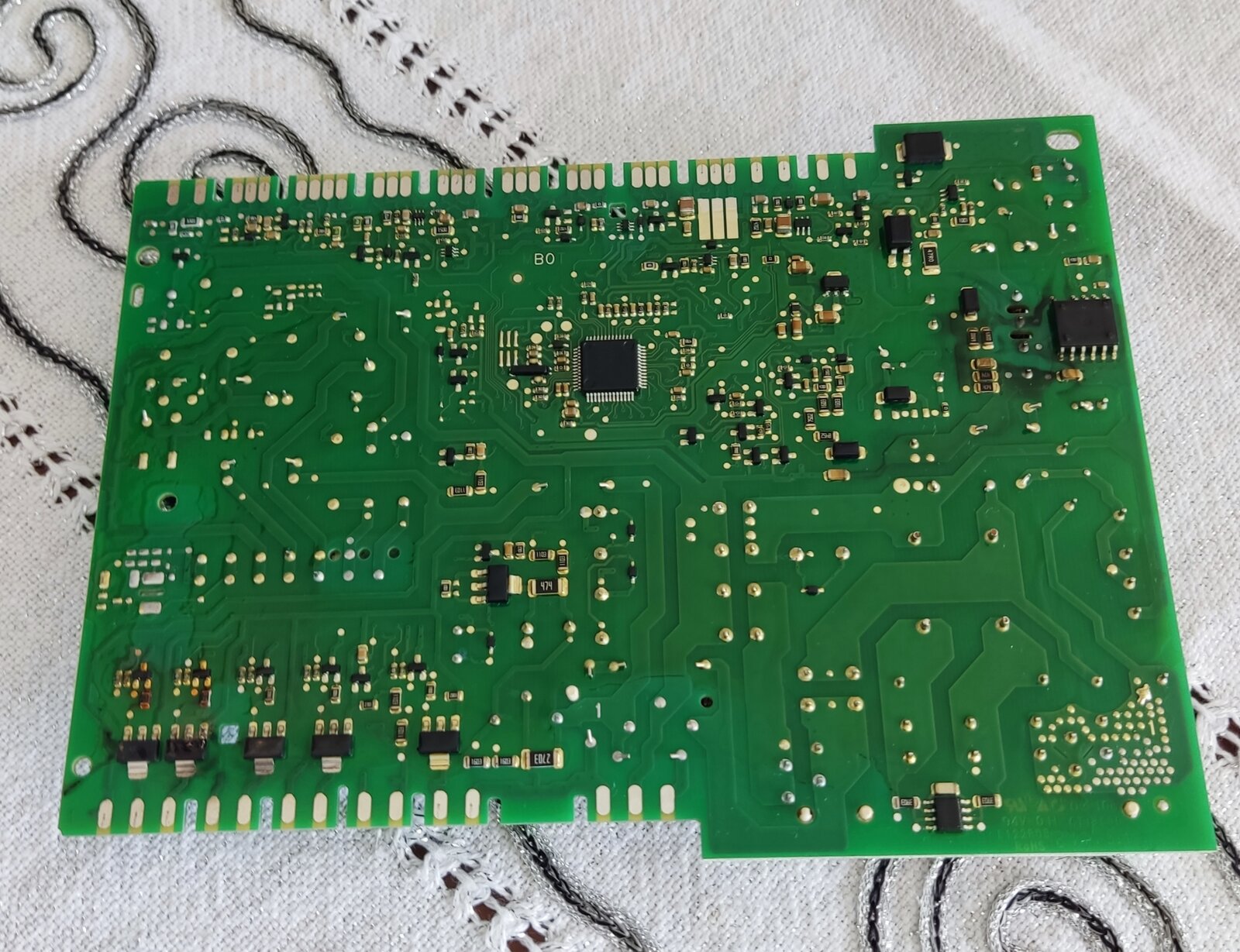

Triyaklar gıdık üzerinde ki SMD dirençler açık devre Diğer tüm komponentler benim ölçümlerime göre sağlam. Hatta Bozuk donör kart bulsam bu kartın tamirini yapacağım. Ondan sonra çıkma temiz kart bakmayı düşünüyorum bence kart sağlam.
    377.2 KB · Görüntüleme: 131
İşaretli bölgedeki triyak, dirençleri değiştirin. Kılıfları yanmış olsa da o sıradakilerin sağlam olanları ile aynı değerdedir.
*** yan yana 5 triyak ve bağlı bulundukları dirençler aynıdır
