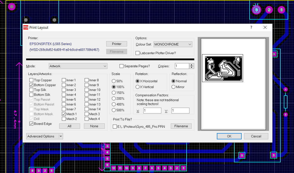

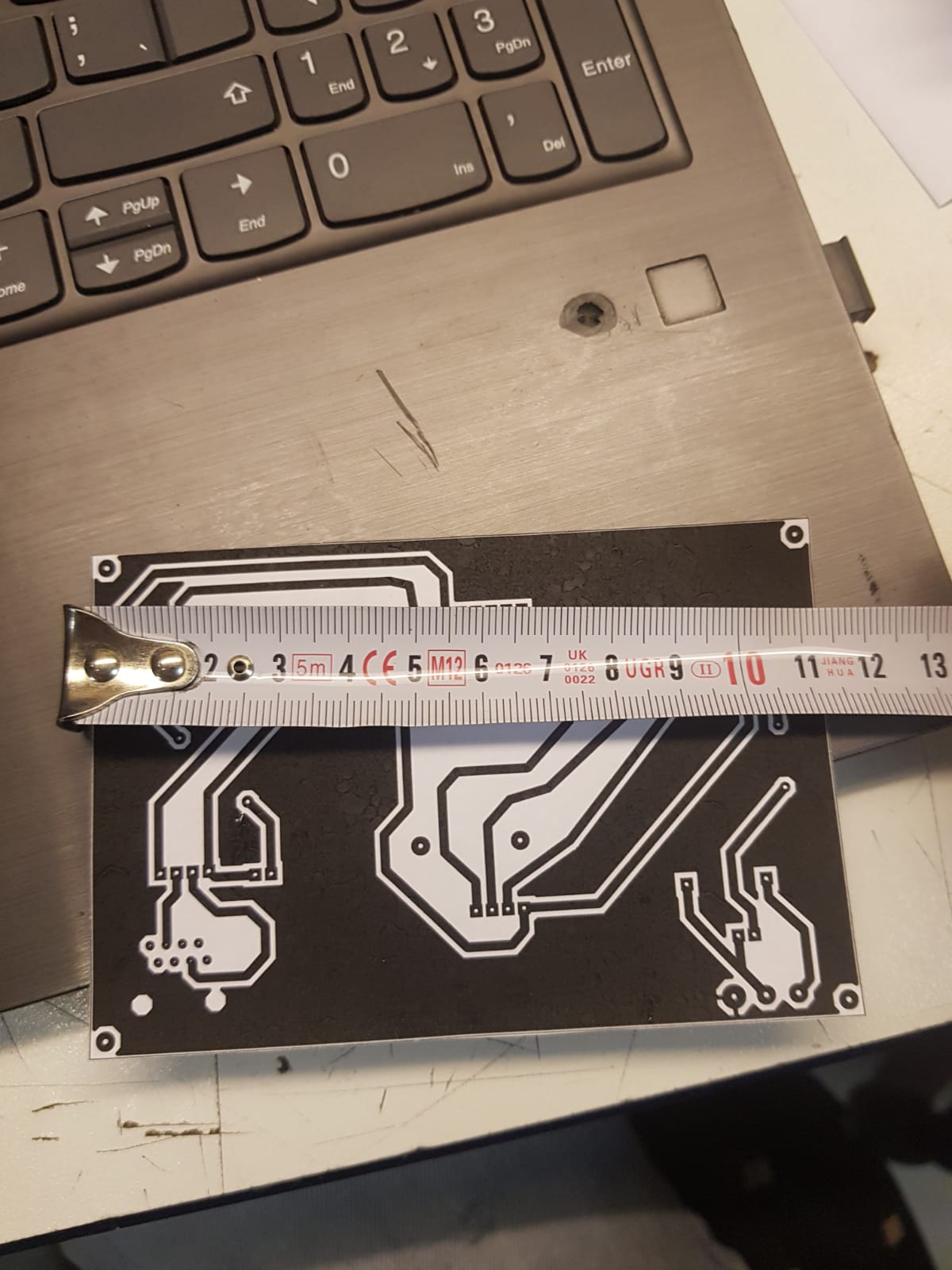

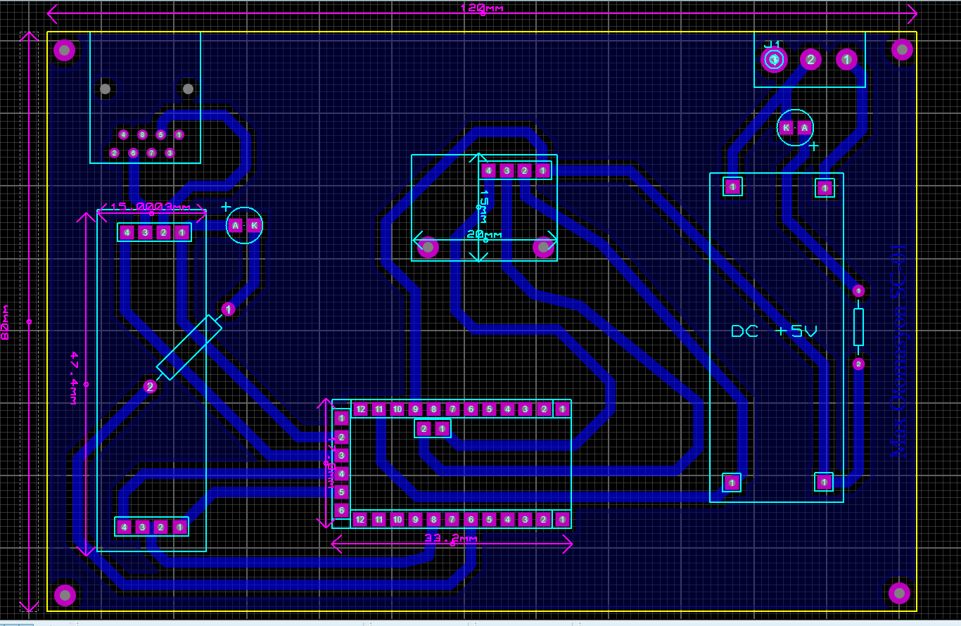

Merhaba,
Şekilde görüldüğü gibi PCB Boyutum 120x80 mm. Yazycıdan çıktı aldığımda bu durum 112x72mm gibi oluyor. Konuyla ilgili bilgisi olan yardımcı olabilir mi?
Not: Çıktı almadaki önizleme penceresindeki ofsetli çerçeve dikkatimi çekti. Ancak çıktı aldığımda o çizgiler ortadan kayboluyor.
Teşekkür ederim.

Pdf çıktı alıp onu yazdırmayı dene, ben öyle yapıyorum, şimdiye kadar ölçü sorunu yaşamadım
Bir de rj-45 soketinin padlerini biraz büyüt ki delerken uçup gitmesinler
@tyildizak PDF' ten çıktı alarak yapıyorum zaten. Defalarca denememe rağmen başarılı olmadı.
KONUYLA İLGİLİ YARDIMCI OLABILECEK KİMSE YOK MU?
İhtimaller;
1-Çıktı alırken gelen pencerede yüzde oranını 100 olarak girin.
2-Yazıcı ayarlarında sayfaya sığdırma gibi seçenekler açıksa da oran bozulabilir.
