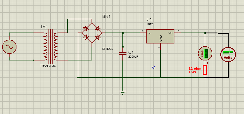

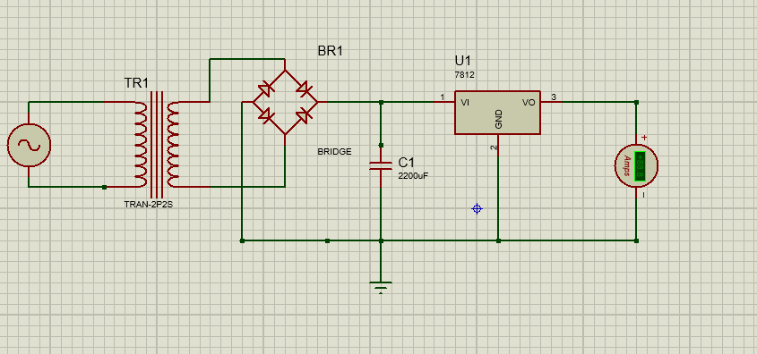

Merhalar 12Volt 1A çıkış veren güç kaynağı devresi yaptım devre bu şekilde iken amperi alabiliyorum fakat devreye paralel voltmetre koyduğum zaman 0V gösteriyor.Aynı şeklide amper metreyi çıkarıp voltmetre koyduğumda voltajı görebiliyorum fakar Amperi göremiyorum ikisinide aynı anda çalıştıramadım.

Yük olmayınca sistemden akim akmaz . Ayrıca ampermetre voltaj olan uçlara paralel bağlanmaz, iç direnci çok küçüktür.
