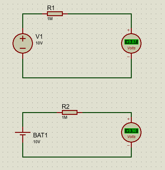

Proteus ISIS'de VSOURCE ve BATTERY arasındaki fark nedir?
maresal
22 Nis 2020
12
27
Merhaba aşağıdaki sonucun farklı çıkmasının sebebini lütfen açıklar mısınız?

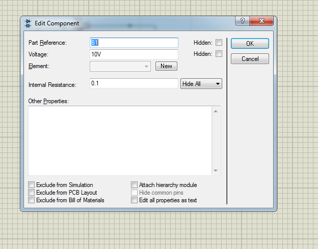

Elemanların üzerine tıklayıp
internal resistance ve varsa tolerance
değerlerini aynı yaparsan düzelir.
Birde - kısmına gnd sembolünüde bağla.
Birde - kısmına GND sembolünüde bağla.
hocam gnd bağladım, sağolun ama bu dediklerinizi bulamadım? "internal resistance ve varsa tolerance"
Simulasyonu durdurup bataryanın üzerine çift tıklayınca çıkıyordu herhalde.

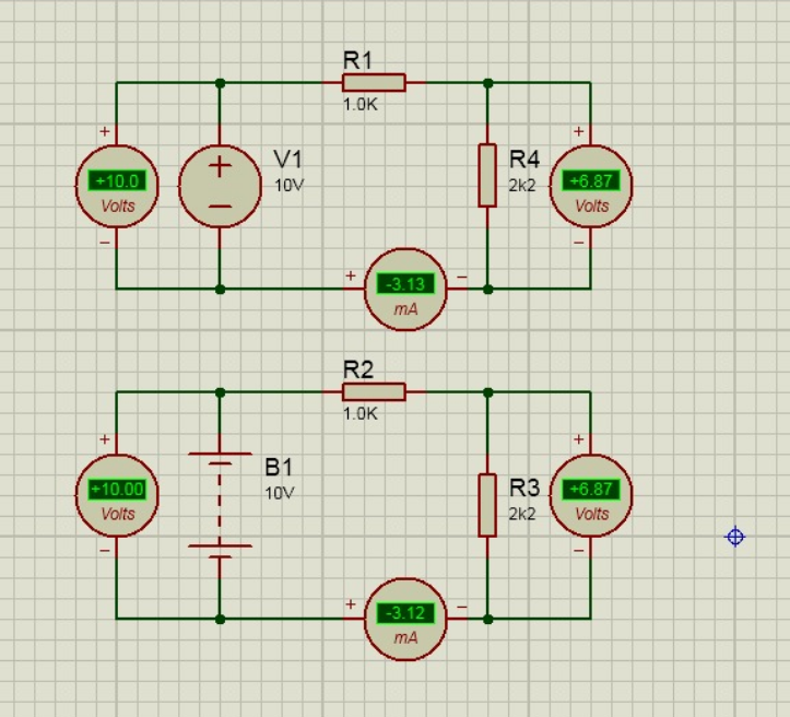

Bende test ettim. Voltaj farkı ikisinde var. Ama çıkışı yüklediğimde voltaj farkı kalmadı. Birde akım akması için seri direnci düşürdüm. Bataryayı çift tıklarsanız internal rezistansı görebilirsiniz.
