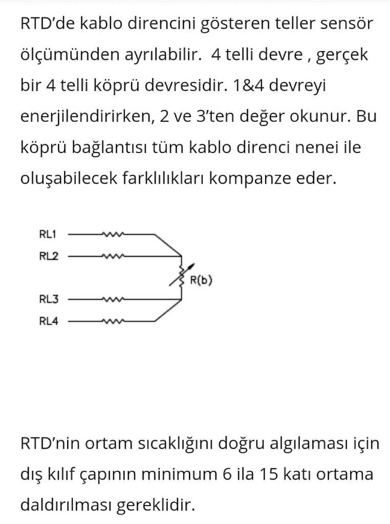

Ekte resimleri olan sıcaklık sensörü PT100 mü yoksa Thermacupl mu bunu nasil anlayablirim.4 kablolu saglamlık testini nasil yapabilirim.Bilgi vermeniz rica.

Thermocouple. Bu kablolarının farklı renkte olmasından anlaşılıyor.
Eğer arızalı değilse pt100de adı üstünde 100 ohm civarı direnç görürsünüz. Thermocouple ise kısa devre gibi davranır.
yüksek ihtimalle pt100
2 kablo bir diğer 2 kablo bir dir yani aynı uca 2 hat kablo girer kısa devre gibi ölçtüğün kablolardan birer tanesini al ve ölç oda sıcaklığında 100 küsür ohm verir.
Tek kılıf içinde iki tane ya da tek thermocouple'a ikişer kablo bağlı olabilir. Ölçmek lazım.
Böyle bir bilgiye rastladim.
Olabilir. Ben böyle bir uygulamaya hiç rastlamadım. Böyle bir uygulama belki çok hassas ısı ölçümü için olabilir.
pt100 de 4 kablo hat direncini hesaplamak ve hassas bir ölçüm için.
Örneğin:
Pt100 de ki sıcaklığa karşılık gelen omaj 123.24 Ohm oda 60.00 derece yapar. Ama kablo mesafesinden dolayı kablo omajın 3.72 ohm totalde 125.96 ohm yaptı buda 67.09 yada 67.10 gibi ısı değişimi yapar. Hassaslık için 3 yada 4 hatlı pt100 kullanılır, hassas durum için kablo hattının direnci önemlidir. Çok hasas ölçümlerde gemnelde 4 kablodur. Özel bir ölçüm için tasarladığım 4 kablolu devrede 0.01 hassasiyette ölçüm yapılıyor (kalibreyi firma yaptırdı) normalde 0.00X okuyabiliyorsun ama titreme çok oluyor.
