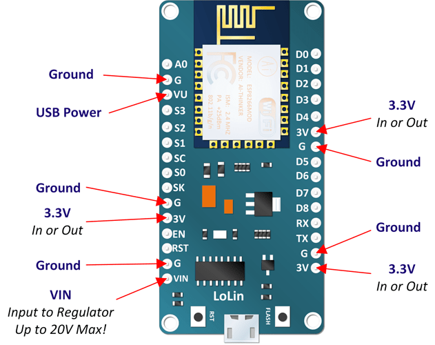

Arkadaşlar elimde aşağıdaki linkteki röleden var. Basit bir aç kapa kodu yazdım rölede bir bozukluk var mı diye çalışmıyor. Röle sağlamlık kontrollerini araştırdım röle çalışıyor. Bobin kısımları arasında ohm değeri gösteriyor. Uçlarına 5v verince tetikleme yapıyor. Ancak nodemcu karta bağlayınca hiç tepki vermiyor. Sinyal bacağı ile + arasını ölçüyorum açılıp kapanırken voltaj sıfırlanıp yükseliyo herşey normal ama neden çekmiyor? Başka hangi kontrolleri yapabilirim?

- Röle lojik 0(0V) ile tetiklenir.
Dikkatinizi çekmiştir umarım. Kodu da paylaşırsanız bakabiliriz.
Dolaysıyla LOW'da iken röle çekecek.
Röle beslemesini (Vcc artı beslemesini) 5 volt pin'inden vermelisiniz. Şekildeki USB Power VU yazan pin.
Test için 2 sn de bir aç kapa yaptırıyorum ama hiç tepki yok.

Rölenin eksi ucunu sol taraftaki A0'pininin altındaki Ground pinine, artı ucunu USB Power'a ve tetik pinine de D2 pini bağlarsan çalışması lazım. Bu röleler LOW ile tetiklendiğinden 10k lık bir PULL_UP direnci D2 ile 3.3V pinlerden birine bağlamak gerekebilir. Bu pull_up direnç D2'yi LOW gönderilmediğinde kesin olarak HIGH (3.3V)'ye çekmiş olacak.
