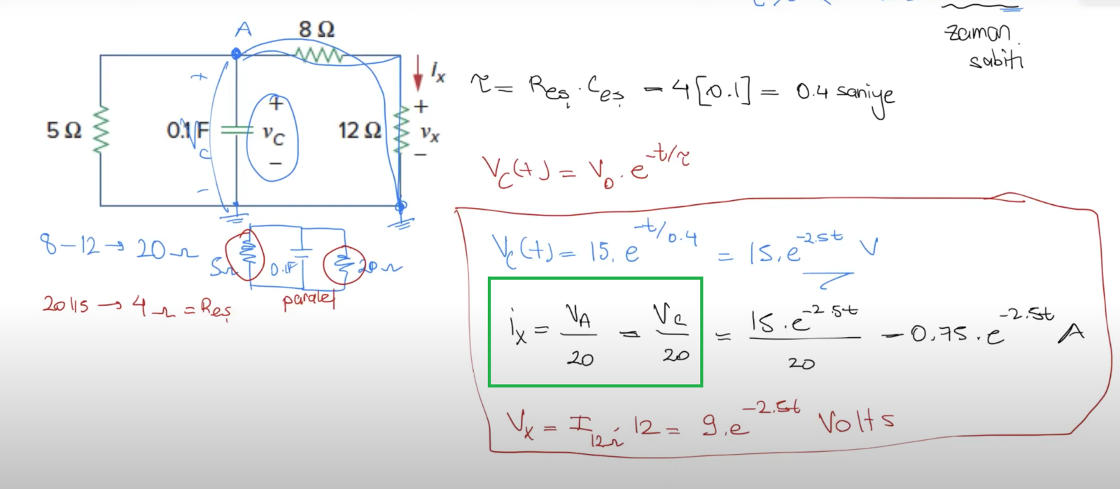

arkadaşlar merhaba
yeşil ile kutu içerisine aldığım yerde , ix in o eşitliğini nasıl yazabildik?
ix 12ohm un üzerinden akıyor tamam a düğümünden denklemide yazıyoruz. VA/20 buraya kadar herşey tamam
ama VC/20 nasıl yazabildik?
ve ix 8ohm un üzerinden de akıyor mu?
iki düğüm arasında kalan gerilim, her zaman iki düğümün farkına mı eşittir?

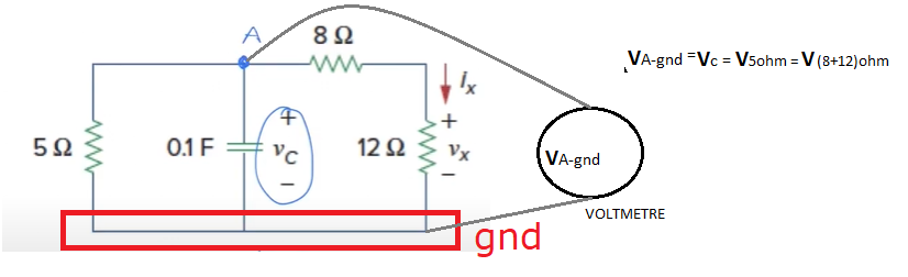

Yazarak iletşimin zorluğu , basitce çizebilir misin ?
Kirşof Akım ve gerilim kanunlarını çok çok iyi bilip, aynı anda elemana/devre parçasına uygulayabilmemiz , çözümleri kolaylaştırır.

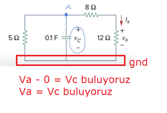

burada arada kalan voltajı yani Vc yi bulurken iki düğüm arasındaki potansiyel farkı alıyoruz Va - 0
yani vc gibi bilinmeyen gerilimlerde iki düğümün arasında kalan fark mıdır onu sormuştum
