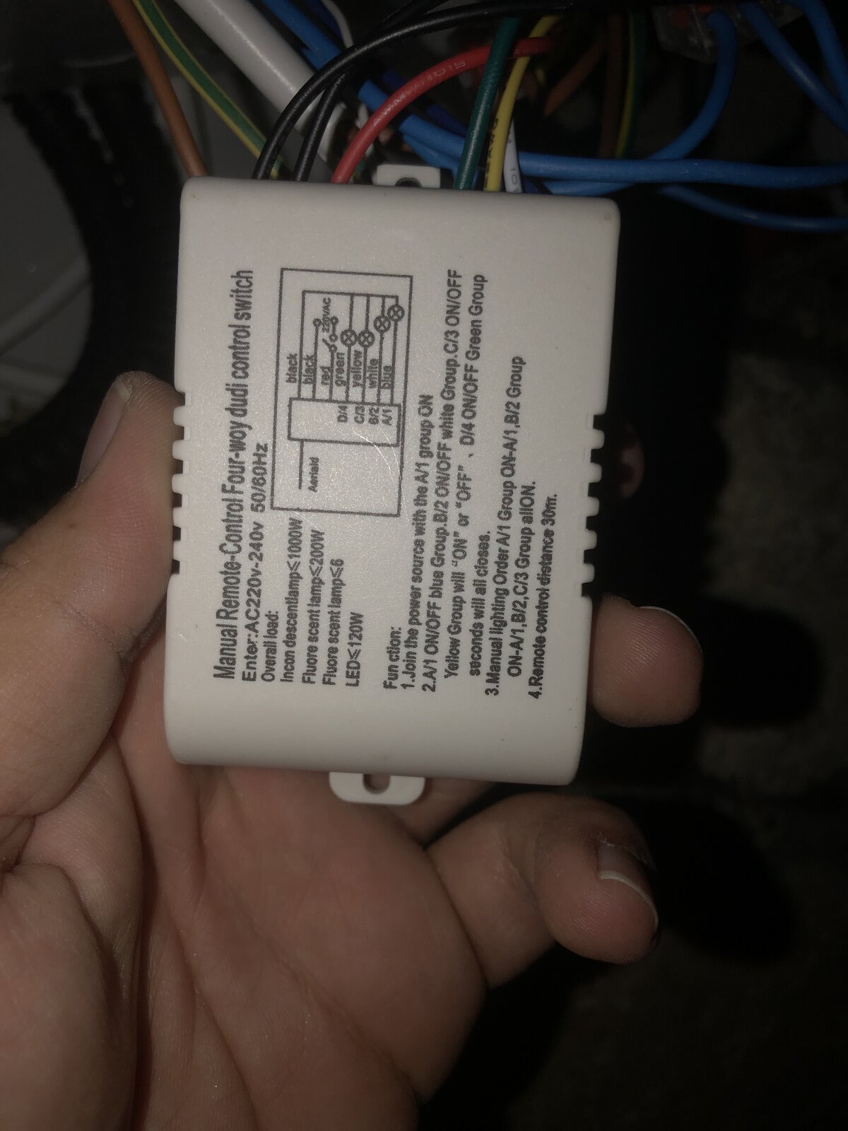

Merhabalar
Uzaktan kumanda ile bahçedeki aydınlatmaları kontrol ediyorum. Kumandada A/B/C/D olarak 4 çıkışım mevcut. B/C/D sorun yok. Aydınlatmaların dönüşleri kontrol switchin Siyah kablosunda toplanıyor. A çıkışımdaki lambanın dönüşünü nötre bağlamak zorundayım. Oraya fazla kablo çekilmemiş. Yanındaki prizin notr aldım. Kumanda bu şekilde yine çalışıyor sorun yok. A basınca açılıyor A ya tekrar basınca kapanıyor.
Sorunum şu elektrik gittiğinde; tekrar elektirik geldiğinde A lambası kendiliğinden yanıyor. Bunu kontrol swdeki siyah kabloya dönüşünü bağlamak dışında ne yapabilirim yardımcı olurmusunuz. Kablo çekeceğim yerde yok. Başka ne yaparsam çözülür.

Satın aldığınız ürünün firmasına danışmanız !!!
Bu tip kumandanın beyanı .
HOROZ 105-001-0003 3x1000W ÜÇLÜ 3LÜ AVİZE AYDINLATMA KUMANDASI
https://www.ciceksepeti.com/horoz-1...lu-3lu-avize-aydinlatma-kumandasi-kcm18900970
DİKKAT ELEKTRİK GİDİP GELDİĞİNDE VEYA BAĞLI BULUNAN ANAHTAR KAPATIP AÇILDIĞINDA SİGORTA İNDİRİP KALDIRILDIĞINDA A DEVRESİ İLK DEVRE AÇILABİLİR BU ARIZA DEĞİLDİR .

Cevabın için teşekkürler. Avize kumandası yerine IR 4kanallı röle kullansam çözülürse ozaman. Yoksa aynımı olur.

Mantigima yatmadı. Mesela 4 kanal kumandalı bir avizem var. Bu uzaktan kumandayı aldım bağladım. Akşam yatmadan kapattım uyudum 10 dakika sonra Elektrik gidip geldi. A kanalı voltaj gönderdi ve lamba yandı.
Bundaki mantıklı yanıt nedir? Ben istemesem de o lamba yanacak mi? Yada evdem memlekete gittim 10 gün yokum malum bayram. Döndüğümde lamba yanık mi bulacağım?
Sayın hocam bu durum biraz mantık dışı evet.
Wifi sonoof cihazlarında mesela elektrik kesintisi durumunda son durum ne olmalı gibi seçenekler var.
Bu cihazlarda sadece 1 kanal böyle yapılmış.
Sadece bu 1 kanalın özelliği için bu modül den kullananlar gördüm.
Elektrik kesilip geldikten sonra örneğin bir cihaz beslemesi devam etsin

A lambasinin devresini boşta bırakın diğerlerini kullanın elektrik girip geldiğinde sorun olmaz
Cevaplarınız için teşekkür ederim. 4 ayrı kontrol edeceğim kısım var bahçemde. O yüzden mecbur Rf alıcı verici kullanacağım. Yada 5 kanallı avize kumandası seçip A’yı kullanmasam sorun çözülür sanırım.
5 kanallı avize kumandasında sadece A kanalı elektrik kesilince otomatik yanıyordur değilmi. 2 kanal öyle değildir umarım.
Noas 5 kanallı avize aydınlatma kumandası YL27-1005
