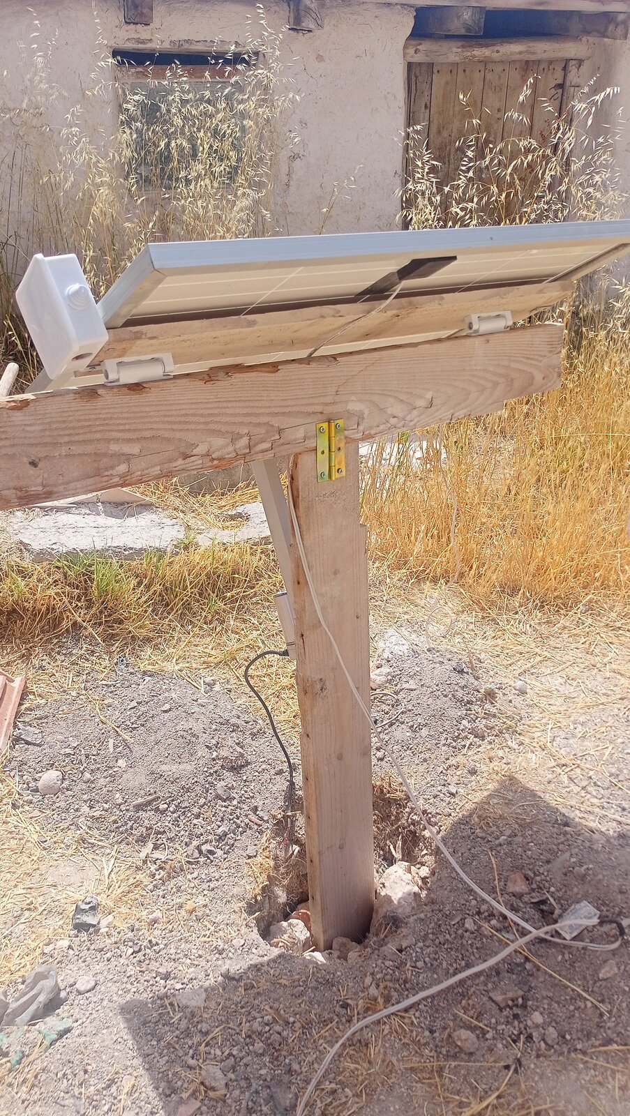

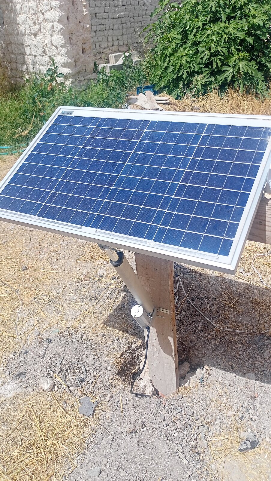

Merhaba cevaplar için teşekkürler panel takip için basit bir kurulum yaptım testleri yapmaya devam ederim zamanla şimdilik aklımdaki şekilde çalışıyor RF için şifreleme yapmadim.

Güneş takip mekaniği için uydu anteni mekaniği ve motorunu kullanabilirsiniz.
(Yaz ve kış ayarlarını yine manuel yapacaksınız)
Kolay gelsin
