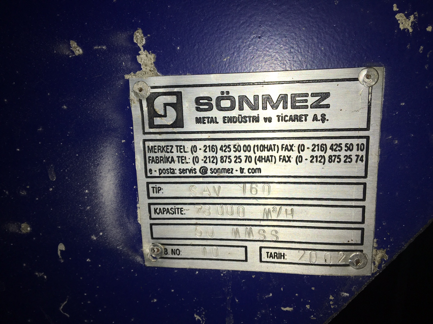

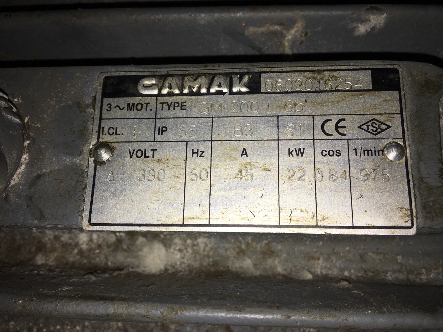

Merhaba arkadaşlar çalışmış olduğum firmada 4 Adet 22 Kw yıldız/üçgen 24 saat çalışan klima motorları var.Malum elektrik tüketi çok yüksek sorum;
Sürücü taksam % kaç oranında tasarruf sağlarım.Şimdiden teşekkür

Prosesi tam anlamıyla inceleyip on off çalışan bir örnek veriyorum iklimlendirme kompresörü fanı v.s. var ise bunu on off değilde sıcaklıpa bağlı olarak devir ayarı yapılabilirmi incelemek lazım.
Konfor isteğine göre ve sistemi bilerek inceleyerek en optimum çalışabileceği değerler tesbit edilip o değerlere yaklaştırmak ancak tasarrufu sağlar.
Etiket bilgilerine göre motor çok eski.
2004 den itibaren eski tip verimi düşük motorların üretimi yasaklandı.
Bunların yerine artık 3 farklı standartta yuksek verimli motorlar üretilmektedir.
Hız ayarı gerektirmeyen bir iş yapıyorsa sürücü alacagınıza yüksek verimli motorlara geçseniz en az %7 enerji tasarrufu yapabilirsiniz.
2 yıldan kısa zamanda kendini amorti eder diye düşünmekteyim.

Dediğiniz bi normalde burası dokuma fabrikası sıcaklık ve nemle çalışan makinalar bizim sistemimiz baya eski olduğu için haberleşme yok yeni sistemler plc haberleşmeyle istenilen nem ve sıcaklık oranına göre motor devri ve klima kanat açıları değişiyor.
Klima, vantilatör ve aspiratör motorlarının birisinde devir değişimine gidildiğinde, salonda, üfleme ve vakum değer ve dengeleri değişir. Dokuma salonunda,tozlar ucusmays, nem/işi değerleri fark göstermeye başlar, randıman bozulur.
Burada asıl amaç tasarruf olunca uygun motor ve sürücü seçiminin yapılması çok hassas bir konu olur, örneğin projeye göre daha küçük güçte motorlar zorlanarak yanabilir, aşırı büyük güçlü seçilirse gereksiz watt tüketimi artar, çalışma şartlarına ve uygun motora göre bu sürücü seçilmediğinde bu tüketim yine artar, tasarruftan söz etmek mümkün olmayabilir. 3 fazlı asenkron motorların, örneğin frekans konverterleriyle yapılan hız denetimlerinde, belirli bir devir sayısına (Kritik devirden sonra ) kadar düşürülmesinden sonra fanla yeterli soğutmanın bu devirde kolay yapılamaması, yanma riski ve aşırı performans düşümü nedeniyle yine tasarruftan söz edilmesi mümkün olamaz. Tek fazla çalışan klima ve aspiratör motorları için de, çok iyi marka ve iyi kalitede seçimden çok ayrı olarak ayni durum yine söz konusu olur. Kolay gelsin.
Dur Kalk adediniz çalışma süreniz çalışma hızlarınız önemlidir. 50hz de sürekli çalışıyorsa açma kapama anındaki pik akımların çekilen yüksek akımların düşmesini sağlarsınız. Eco8 adında Schneider hesaplama programı mevcuttur. İnternetten bulunabilir. Saygılar
