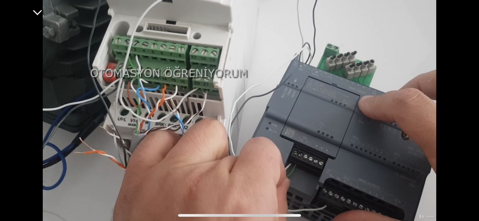

Merhabalar . Plc motor sürücü kontrol esnasında motor sürücünün analog input ve analog output çıkışları PLC tarafından neye ve hangi doğrultuya göre Plcnin analog input ya da analog outputa giriliyor. Akılda kalıcı bir anlama yolu var mıdır

Motor sürücüye hız seti Plc nin analog output ndan 4-20 ma veya 0-10 vdc olarak verirsiniz,
motor sürücünü analog inputuna hız seti olarak bağlarsınız.
2-şimdi gelelim motorun gerçekleşen hızına
Motor sürücünün output ndan 4-20 ma veya 0-10 vdc olarak verirsiniz, Plc nin analog inputuna bağlarsınız.

1 ve 2 olarak ayırdığınız nokta tam olarak nedir . ? Yani sürücüden AInput girip Plcden analog output olarak kontrol edilmesi yeterli değilmidir?
evet
plc analog out-------->sürücü analog input =hız seti
sürücü analog out-------> plc analog input = motor hızı
Teşekkür ederim peki başka hangi durumlarda plc analog giriş çıkışları kullanılabilir?Yada hangi durumlarda sürücü Ai Ao kullanılır
evet
Motorun Çektiği akımı sürücüden AO olarak veebilirsin.
veya sürücüye Plc den AO olarak Tork seti gönderebilirsin.

asenkron motor sürücülerinden geridönüş analog değer almanıza gerek yoktur. çok özel bir durum yok ise,
plc analog out genelde 0-10v baglanır 2 kablo ile sürücünün hızını ayarlıyabilirsiniz
plcden gönderdiğiniz hız bilgisini plc içerinde kullanın. sürücünün arıza kontagını plc dijital input olarak alın

Teşekkürler Sürücünün 0-10 voltandan 2 kablo ile Plcnin Analog outputuna bağlantı yapıp direkt çalıştırın diyorsunuz sanırım . Plc içindende programını kullanıp devreye alınabilir sanırım. Modbus üzerinden de kontrolü sağlayabiliriz ayrıca değil mi?
asenkron motor sürücülerinde mümkün olduğu kadar ethernet kullanmamak daha faydalı sık arıza yaptığı için değişim sırasında problem olabilir.
standart fabrika ayarlarında bir kaç parametre değişerek analog baglantı yapıp plc ile kontrolu en yaygın kullanım şeklidir.
