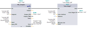

Fan ile mahal ısıtılırken mahaldeki sensöre göre üfleme yapılan kanaldaki sensöre görede üfleme ısısını limitlemem gerekiyor tiportal da bunun için kulalnılabilen blok varmıdır.
Limit Fonksiyonunu kullanmak gerekir, (Mx ve Mn ile)
Eğer isteğiniz bu fonksiyon değilse biraz daha açıklama lazım.
Kolay gelsin
oransal vana ile kontrol edilen ısıtma bataryamız var bu vana ortamda bulunan sensör ile ortam setine göre pıd ile kontrol edilirken mahale üflenen havanında üfleleme kanalındaki sensör ile limitlenmesi lazım yani ben ortamı 18derece isterken mahale üflenen ısınında 22 dereceyi üzerine çıkmaması gerek
Pid bloğu ile yapabilirsin. Mesala set değerini girersin ve cıkısa göre fan hızını ve oransal vanayı kapatabilirsin. Ama fanı kısmak daha mantıklıdır. Resim attım.
