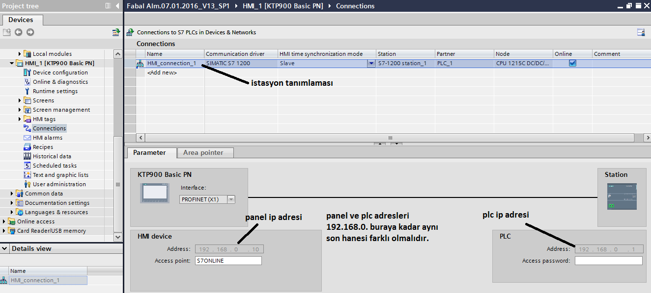

Ayrıca Panel ilk açılış ekranında control/network'den ip konfigrasyonu yapa bilirsiniz. Bu kısımlar doğru ise.
Panel sayfalarından birine Alarm Wiev ekleyip systemi aktif hale getiriniz ve alarm görüntülenme zamanını 10 sn yaparak yükleyiniz. Butona bastığınızda hata alarm sayfasında belirtilecektir.
Adreslemeleriniz doğru ise hata Yüksek olasılık İp yapılandırmanızda veya cad5 kabloyu kendiniz çaktıysanız kabloda olacaktır.
Slm.
Ekli dosyayı görüntüle 30949

modüllerdeki Sf yada Diag ledleri de yanmıyor değilmi? Panel yeni bir panelmi daha önce kullanılmış bir panelmi? Panelin enerjisini kes ve yeniden ver panel açılırken 3 seçenek çıkacak transfer>control>start diye oradan controle gir ve networkü seç Tam hatırlamıyorum seçenekleri ama ip adresini orada görebilmen lazım not al ve Tia portal connections kısmında panel ile ilgili kısımdaki ip yi olduğu gibi orya gir. Plc nin ipsinin Son hanesi panelinkinden farklı olsun.
