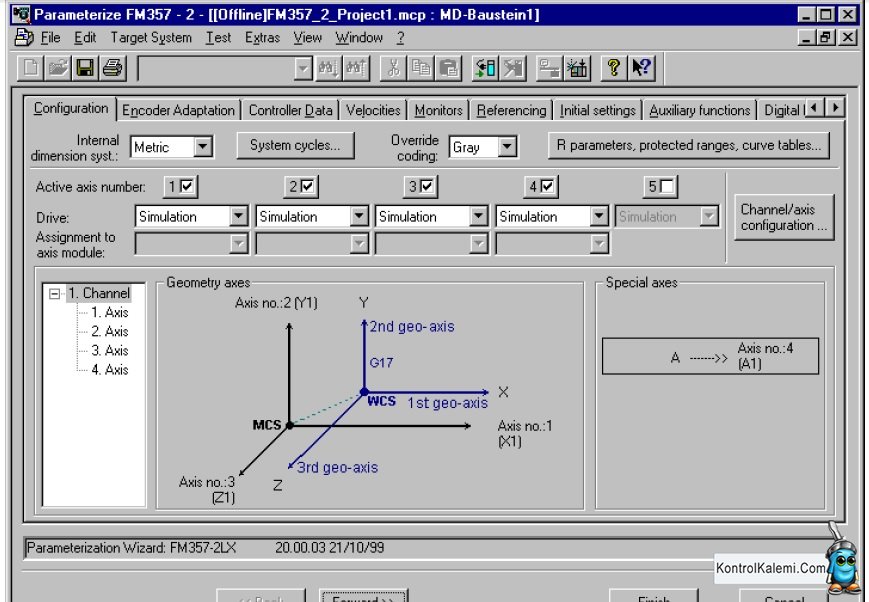

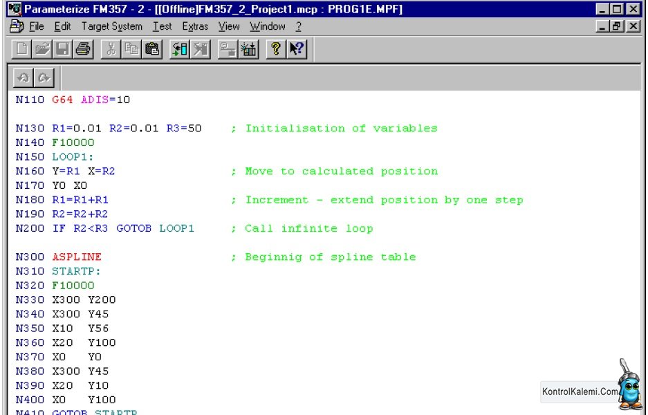

FM 357-2 4 eksen servo/step motor kontrol modülüne ait konfigürasyon yazılımı var. Bu yazılım ile önce sistemi konfigüre ediyoruz. Sonra fonksiyon bloklarıyla veya bu konfigürasyon yazılımının MDI girişi ile servoları kontrol edebiliyoruz. Bu modül açık ve kapalı çevrim çalışabiliyor. Tek eksen maksimum 750kHZ çıkış alabilirsiniz. Analog servo ve valfleri de sürebilirsiniz. Aslında çok kullanışlı bir modül ama kullananı bulmak çok zor :)

Dediğn gibi üstadım çok kullanışlıdır illaki ama artık kullanılmıyor bunu anlatmak lazım insanlara :)
