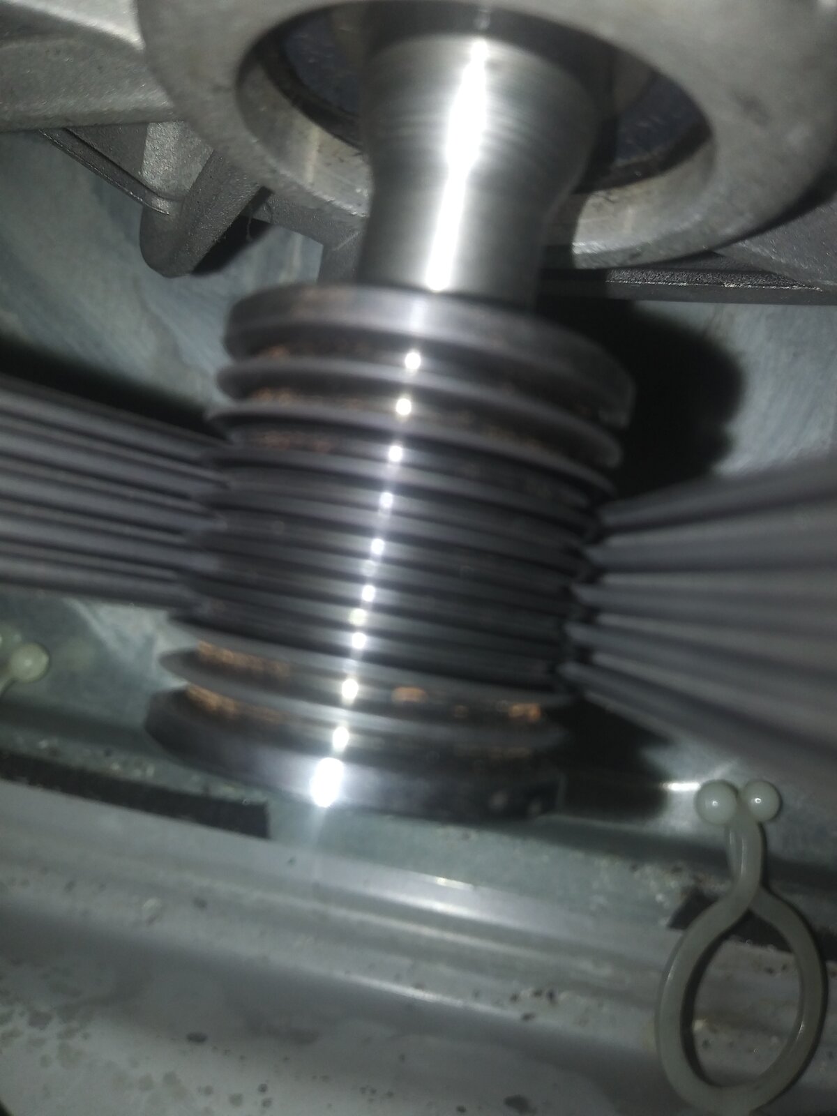

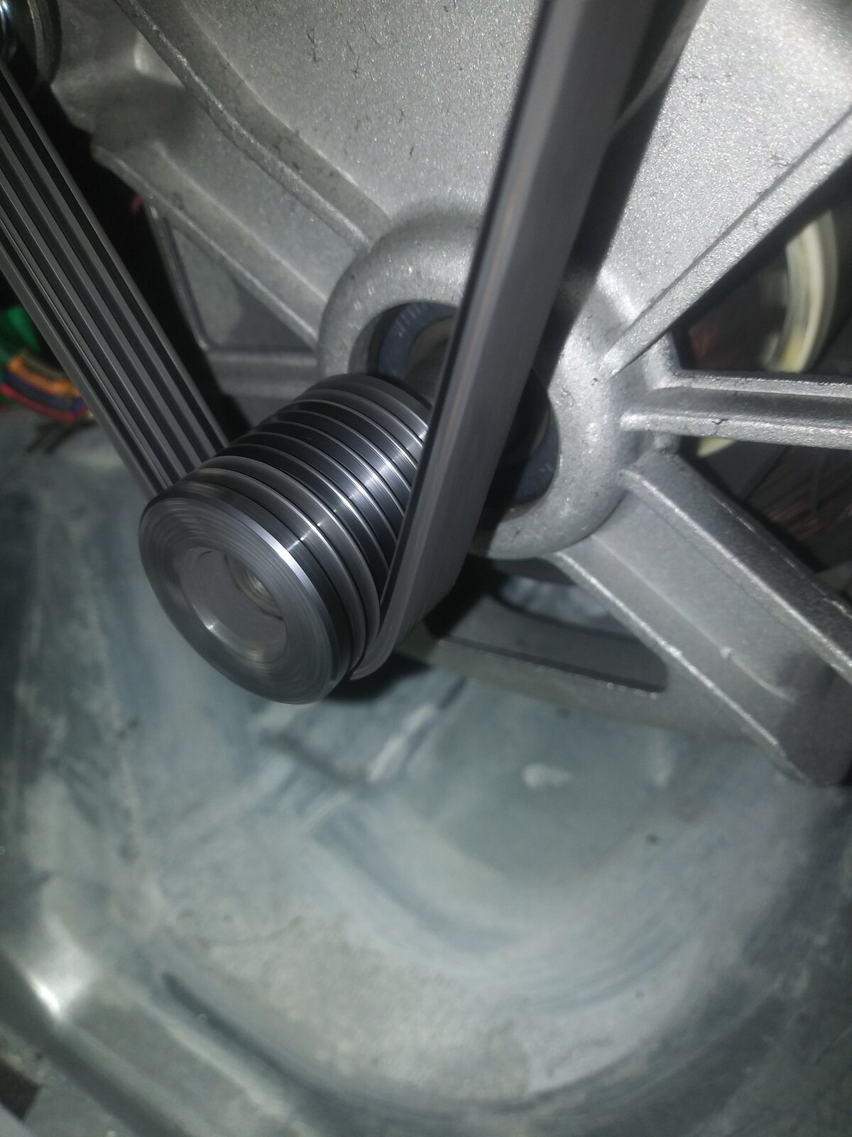

Samsung çamaşır makinası motor kayışı doğru yerdemi bazen kazan dönüyor bazen dönmüyor. Ayrıca dönme sırasında ilk başlarda saklanarak dönüyor. Sorunlarım devam ediyor her yolu deniyorum. Resim ekte.

Ekli dosyayı görüntüle 93089
Ekli dosyayı görüntüle 93090
Makinenizin modeli nedir ayrıca kayış atıyor mu ? bazen dönüyor bazen dönmüyor ise motorun kömürleri bitmiştir eski modellerde kömür var yeni sistemlerde inverter motorlar mevcut marka modeli kaç oldugu söylerseniz size yardımcı olabiliriz.

Kayış atmıyor. Model ww80H5270EW/AH
Ağustos ayından beri sorun devam ediyor. Haziran ayında 5 metrelik ince halı yıkadık ondan sonra böyle oldu.
Kart üzerinde röle lere vurunca çalışıyor ama vurduktan sonra makine nin içinden pıst diye ses gelince çalışıyor ertesi gün çalışmıyor.

zaten arızayı kendiniz tarif etmişsiniz . Elektronik kart tamiri gerekiyor . @bakımcıı yardımcı olur .

motor kömürleri kontrol edilmeli ayrıca kartın besleme ve röleleri elden geçmeli bana ulaşın yardımcı olurum
