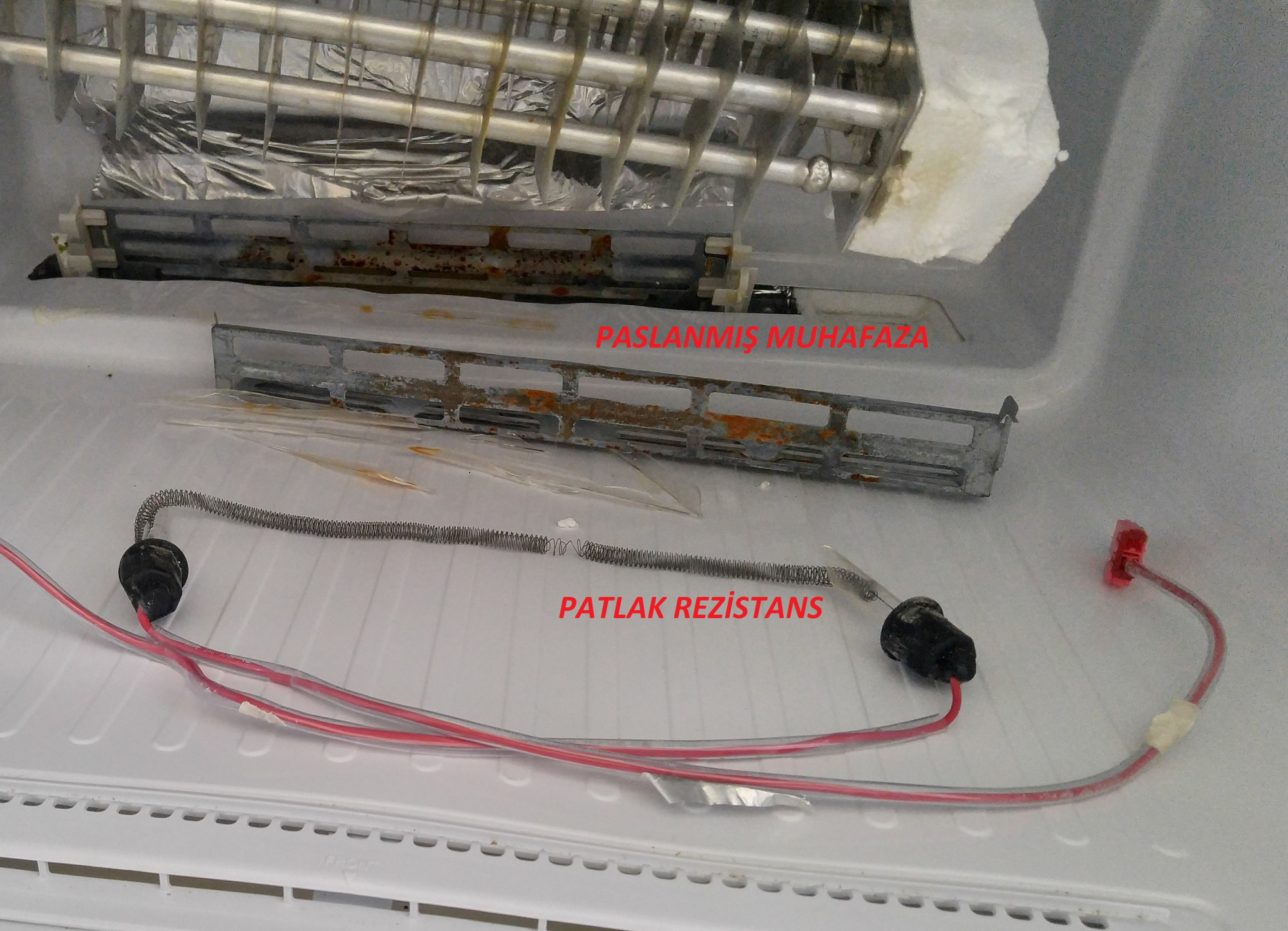

Merhaba arkadaşlar,
Samsung RT55KSRSL1 Buzdolabımız var, bugüne kadarda hiç bir sorun yaşamamıştık, birkaç haftadır ne dondurucu donduruyor nede aşağı bölümü soğutuyordu, fişi çekip 2 gün beklettikden sonra tekrar eskisi gibi soğutmaya başladı.
1 hafta sonra aynı sorunu tekrarladı, yetkili servisi çağırdık, gaz tankında kaçak var, yapılacak birşey yok dedi, isterseniz gaz doldururum ama 1 aya tekrar boşaltır deyip yeni buzdolabı almamızı önerdi.
ne önerirsiniz, yeni buzdolabı almaktan başka çözüm olmaz mı gerçekten ? yeni buzdolabı fiyatları ateş pahası, gıcır gıcırda buzdolabı ama yapacaz derken boşada para harcamak istemiyorum açıkcası, tecrübesi olanlar fikir verebilir mi ?

anlattıkların hiç de soğutucu gaz kaçağı veya azalmasına işaret eden durumlar değil;
evaporatör rezistansları ve drenaj kanalı rezistansları çalışmama durumu ve / veya defrost timer (defrost kontrol) drenaj yolu yolu tıkanıklığı
gibi durumlara işaret ediyor.
Samsung beyaz eşya servisi imajı çok bozuk ülkede. Bunun haklı sebepleri var.
internetten araştır hocam;
defrost ısıtıcı rezistansları
şu aşağıdaki ısıtıcılar ya da bunları çalıştıran kontrol eden mekanizmada problem var. 2 gün durup buzları defrost yaptıktan sonra tekrar düzgün çalışıyorsa.
Bence kendin yapmaya çalışma, masraflı bir arıza değil, 150 - 250 TL aralığı her rakam makul bir tamirat ücreti olur. yeter ki düzgün bir usta bul.

Samsung Türkiyenin gönderdiği (merkez) servis elemanı buzdolabı çöp, gaz kaçırıyor, doldursak yine boşaltır dedikten sonra açıkçası ilk yaptığımız şey yeni buzdolabı araştırmak oldu. özellikle @naylondunya ve @Nh İleriteknisiyen arkadaşların yazdığı yorumları okuyunca kaybedecek birşeyim yok deyip makineye giriştim.

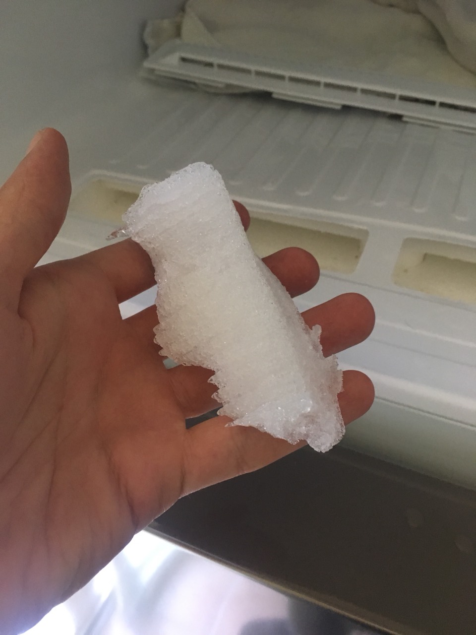

ilk yapmaya çalıştığım şey, deepfreeze bölümünün arka kapağını açmaya çalışmak oldu, nasıl açıldığını bilmiyordum ve bayağı bir zorlandım. açabildiğim zaman neden çok zor açabildiğimide anlamış oldum.
54824
Bu resimi, buzları erittikten sonra çektim. ilk açtığımda burası tamamen buzla kaplıydı. deepfreeze in bu bölmesi tamamen buzla kaplandığından , açmaya çalıştığım iç kapağı sanki vidalamışım gibi tutuyordu.
54825
buzlanma olduğunu görünce, yorum yapan arkadaşların tesiptlerine daha çok güvendim, çünkü gaz bittiği için soğutmuyorsa, bu buzlarında olmaması gerekiyordu.
hemen armut a ilan açtım, ordan ataşehirde bulunan caner usta teklifde bulundu, aradım. sorunun ısıtma resistansından olduğunu düşündüğümü söyleyip, eğer sorun o ise kaça yaparsın dedim. parçalar ve işçilik dahil 350 tl dedi, biraz ücret fazla geldi çünkü yedek parçaları araştırdığımda resistan + sensor max 100-150 tl arasında bulmuştum internetde ama bayram öncesi pek bir şansım yoktu acilde lazımdı, kabul ettim fiyatı çağırdım. iyi temiz bir arkadaş, işinide temiz yaptığını düşünüyorum açıkçası.

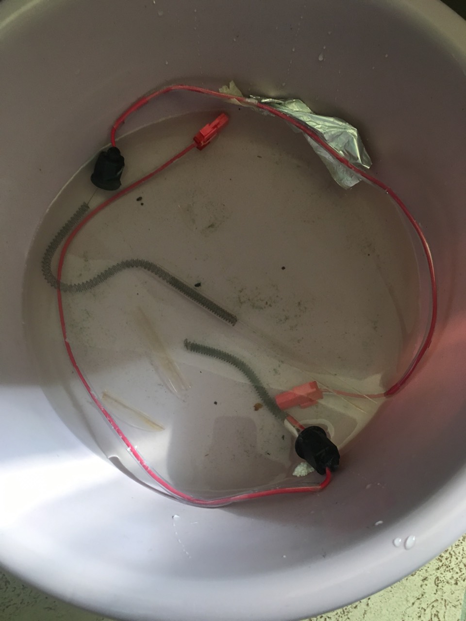

geldiğinde, ilk resimdeki metal aksamın altını kaldırdı ve ısıtma resistansının camının kırık olduğunu gördü. yani Samsung Türkiye'nin merkezinden gönderdiği en yetkili servis elemanın görerek, bakarak, inceleyerek ettiği arıza tespiti değil, forumda makineyi görmeyen arkadaşların dediği doğru çıkmıştı ! hem ısıtma resistansını hemde sensoru çiftli değiştirdi. değişen parçaların resimleri aşağıda.
54826
54827
son olarak, caner ustaya gaz tankında kaçak yapıp yapmadığını kontrol etmesini istedim. baktıktan sonra tankta herhangibir sızıntı emaresi olmadığını söyledi.
caner usta benim buzdolabındaki resistans sensörü 31 mayısda değiştirdi. bu mesajı 8 haziran gecesi yazıyorum, şuana kadar bir sıkıntı yok. cayır cayır soğutuyor. aklınızda bulunsun hiç bir zaman (çok gerekmedikçe) buzdolabını veya deepfreeze son kademede soğutmayın, resistansın ömrünü daha kısaltıyormuş (gerçi biz orta ayarda kullanıyorduk )
