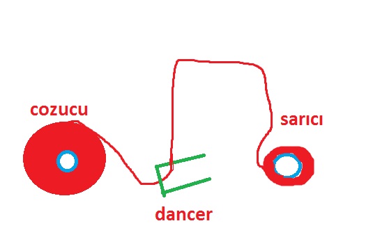

cozucu ve sarıcı uygulamasında servo motor ıle mantık nasıl kurulmalıdır sarıcı hız modunda cozucu tork modunda mı calıstırılmalıdır
cazucude cap sureklı ufalırken sarıcıda artıcaktır buna gore metre hesbını nasıl yapabılırım

Sarıcı ve çözücü uygulamasında mutlaka tork kontrolü ile sarım ve çözüm yapmalısın. Ne marka drive kullanacaksın, hem sarım kalitesi hem motor ve drive sağlığı için tork kontrol yapmalısın. Ne tür materyal sarımı ve çözümü yapacaksın.

tabi yardımcı olurum siemens s120 sürücüler ile tork kontrollü sarım yaptım.
fakat burda ne saracağınız çok önemli.
-Sabit torklamı sarım yapacaksınız.
-yada sarımın çapına göre sarım torku değişen bir sarım mı yapacaksınız.
önemli ayrıntılar gerekli.
çap etkisi önemli ise sarım çapını ya hesaplıyarak bulmanız gerekiyor yada direk sarım çapını ölçmeniz gerek.
çözücü motor makinaya senkron hız sarici ultrasonic analog sensor kontrollü tork olarak çapı olculerek oluyor

Alüminyum folyo üretimi yapan fabrikada folyo sarmak için iki adet ac motor var sarıcı ve açıcı sarıcı hız modunda çalışıyor açıcı ise tork modunda sarım çapına göre torku değişen sarım yaptıracaz
Bunun iki yöntemi var sayın meslektaşlarım
1) Sürücülerin hız modunda çalışacak ve araya tanzer koyup bir potansiyometre ile aldığın gerginlik referansını sarıcı yapan sürücüye hız referansı olarak gireceksin.(Potansiyometre tanzare mekanik olarak bağlı olacak gerginliği ölçmek için)
2)Açıcı motorun sabit veya değişken devirde de olabilir fakat sarıcı motorun tork modunda olacak şekilde bir uygulama yapılabilir.
Merhaba.Gerginliği yani tansiyonu ölçmek için loadcell kullanmanız gerekir.Bunu bir transmitter yardımı ile plcnin analog girişine bağlayın. Saracağınız malzeme çok hassas bir malzeme.Sarıcı ve çözücü proseslerinde bir çok parametre bulunuyor.Örneğin sarıcılalarınız havalı şaft üzerinemi sarıyor.Eğer böyle ise bir oransal vana ile havalı şaftta uygun hava vermeniz gerekir.Maksimum ve minimum limitleri olmalı.Oransal ilk başta maksimum hava basıncını vermeli sarıcının çapı arttıkça hava basıncı düşmeli ki en son sarım bittiğimde bobin yerinden çıkabilsin.
Çözme ve sarma tarafındaki mekanik yapı nasıl ayrıca?Eğer sabit ve yavaş hızlarla işlem yapacaksanız hızları senkron etmek gerekir.Bunun için yine min ve max gerginlikleri bilme gerekir.Gerginliği ölçtükten sonra bir PID yapmak gerekir.Bu gerginliğin durumuna göre PID çıkışı motorun hızını ayarlayacak.Sarıcıda çap büyüdükçe tork düşecek ama açısal hızda artırılmalıdır.
