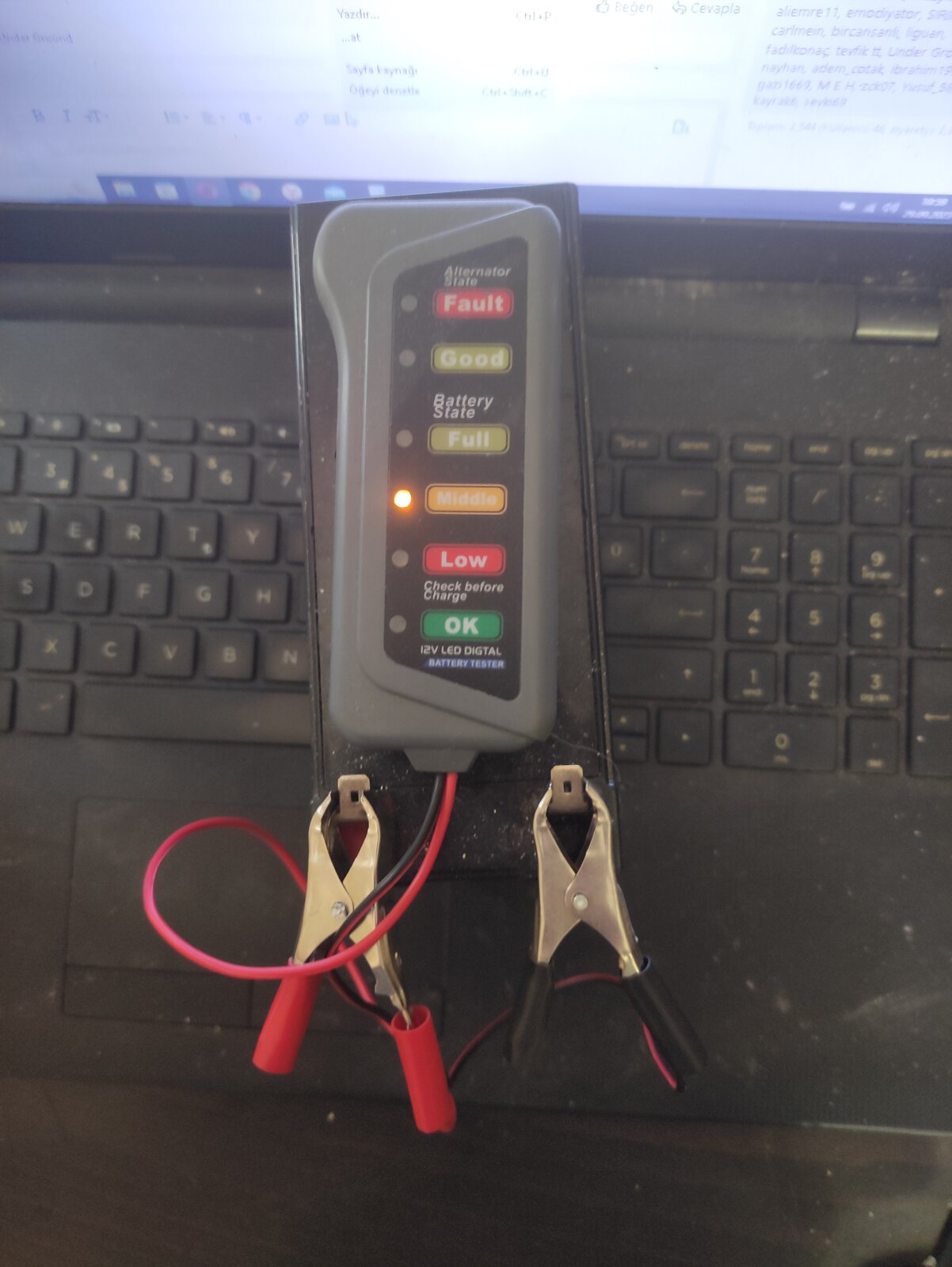

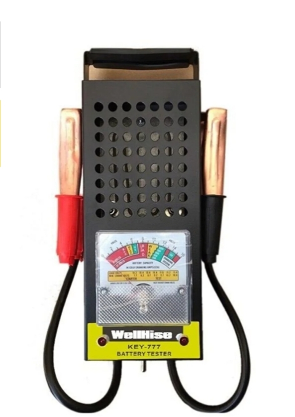

4- olası ölçüm benim paylaştığım resimdeki gibi bir zımbırtı. hem aküyü şarj ederken alternatörü/ besleme devresinin sağlamlığını, normal durumda da akünün şarj ve sağlık durumunu göstermekte. böyle bir zımbırtı ile günlük olmasa bile haftalık bakım kontrol yapılmalıdır.
