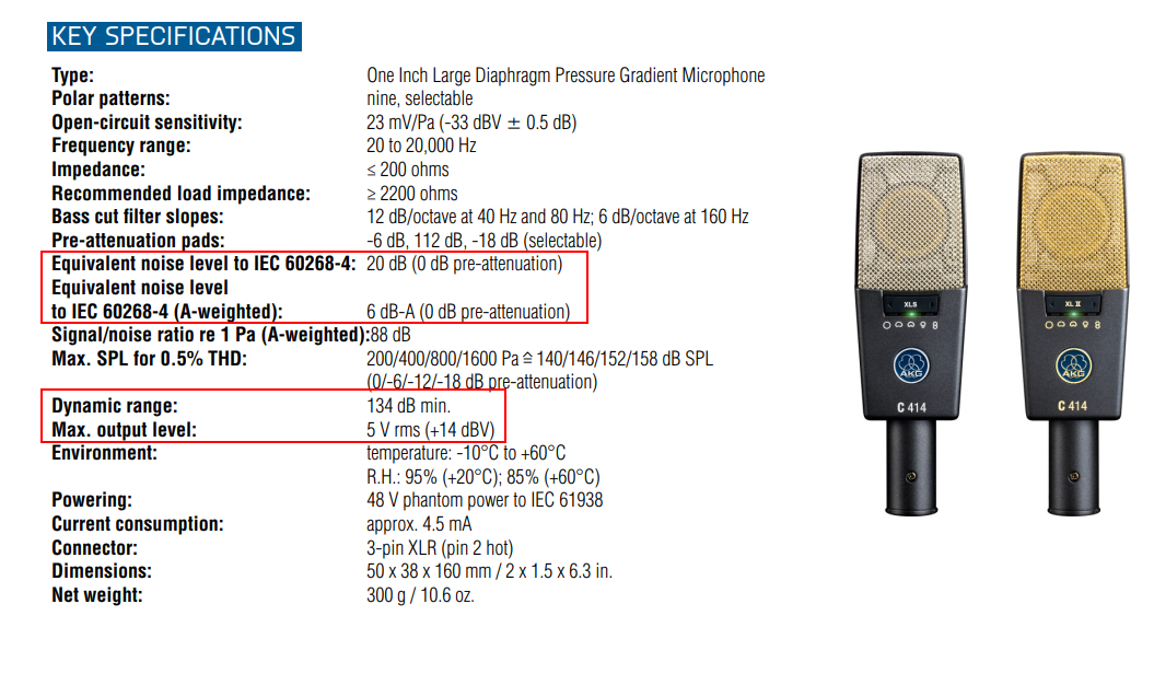

Ecik teknik detay vereyim de Sasen gudursun.
https://www.startelektronik.com.tr/pdf/akg/C414XLS/AKG-C414XLS-Brosur.pdf
Tabii ki burada ne demek istenileni anlamak da lazım.
Mikrofonun özdeş gürültüsü 6dbA imiş. Yani -66db gürültü seviyesi olan bir mik pre amplisine bu mikrofonu bağladığında gürültü seviyen -60 a yükselecek demektir. (mikrofon hiç ses almıyorsa)
Buna karşın mikrofon hiç bozulma yapmadan 134db dinamik alan sunabiliyormuş. (mik pre ampli gürültüsü hiç yok ise)
Bu değere ancak 24 bit ADC ile erişilebilir. Yani 24 bit örneklemeli ses kartın varsa 134db civarı dinamik alan elde edebilirsin demektir.
Burada mikrofon kalitesi ne kadar iyi olsa da pre ampli kalitesinin de ne kadar önemli olduğunu anlıyoruz.
Mikrofonlarda S/N ratio değerleri bize neyi ifade ediyor hocam.Bu değerler kimi mikrofonda 75dB kiminde 73dB buradakinde 88dB
Bir dinamik mikrofonda S/N değeri olmaz. Dinamik mikrofonlarda gürültü faktörü yani eşdeğer gürültü seviyesi önemlidir.
Eşdeğer gürültü seviyesi demek, mikrofon devreye bağlandığında o devrenin gürültüsünü ne kadar yükselttiği demektir.
Örneğin AKG 6db yükseltiyormuş.
Ancak içerisinde elektronik devre olan her cihazda olduğu üzere S/N değeri de olacaktır. Özellikle bu tür kondenser mikrofonlar ve PHANTOM POWER özellikli mikrofonlarda S/N den bahsedilir.
