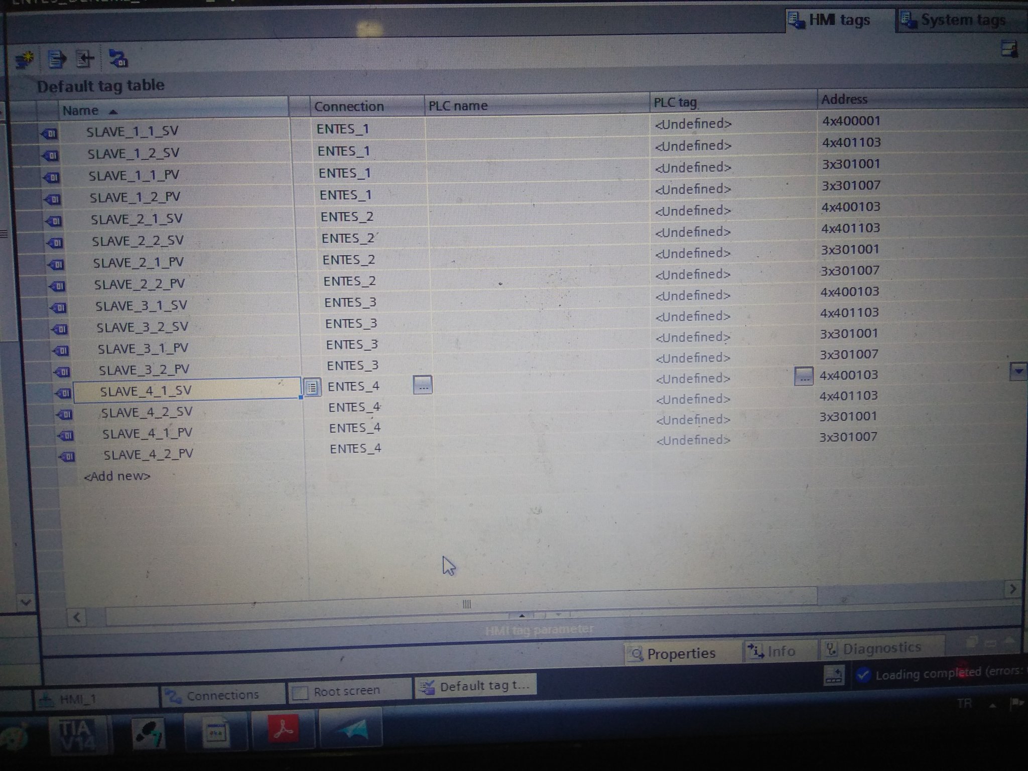

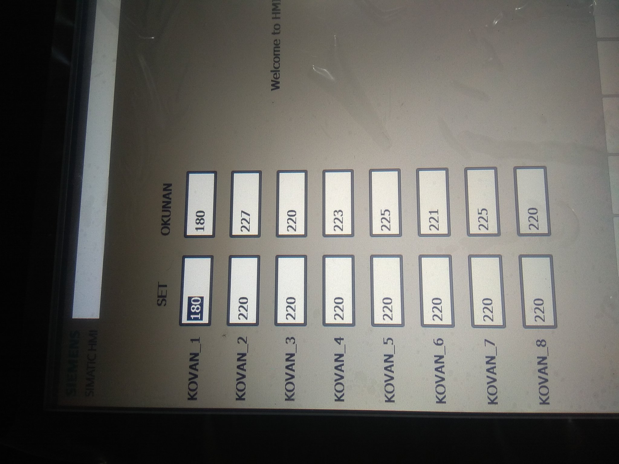

Tekrar merhaba

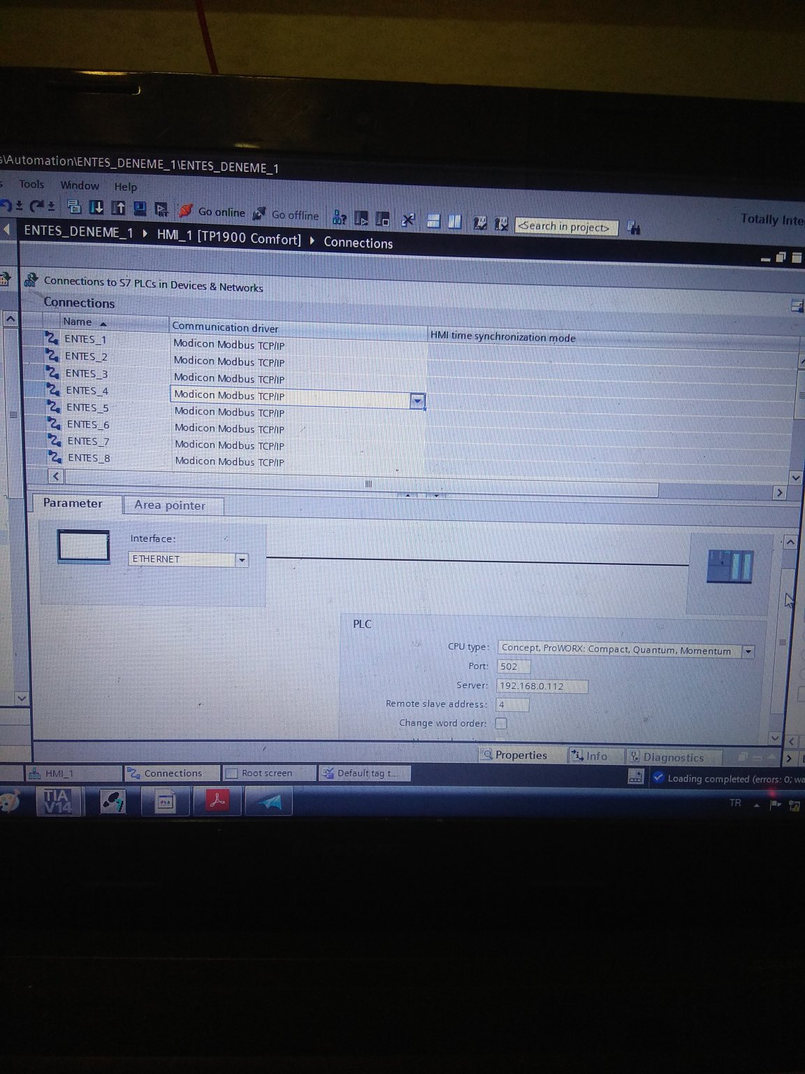

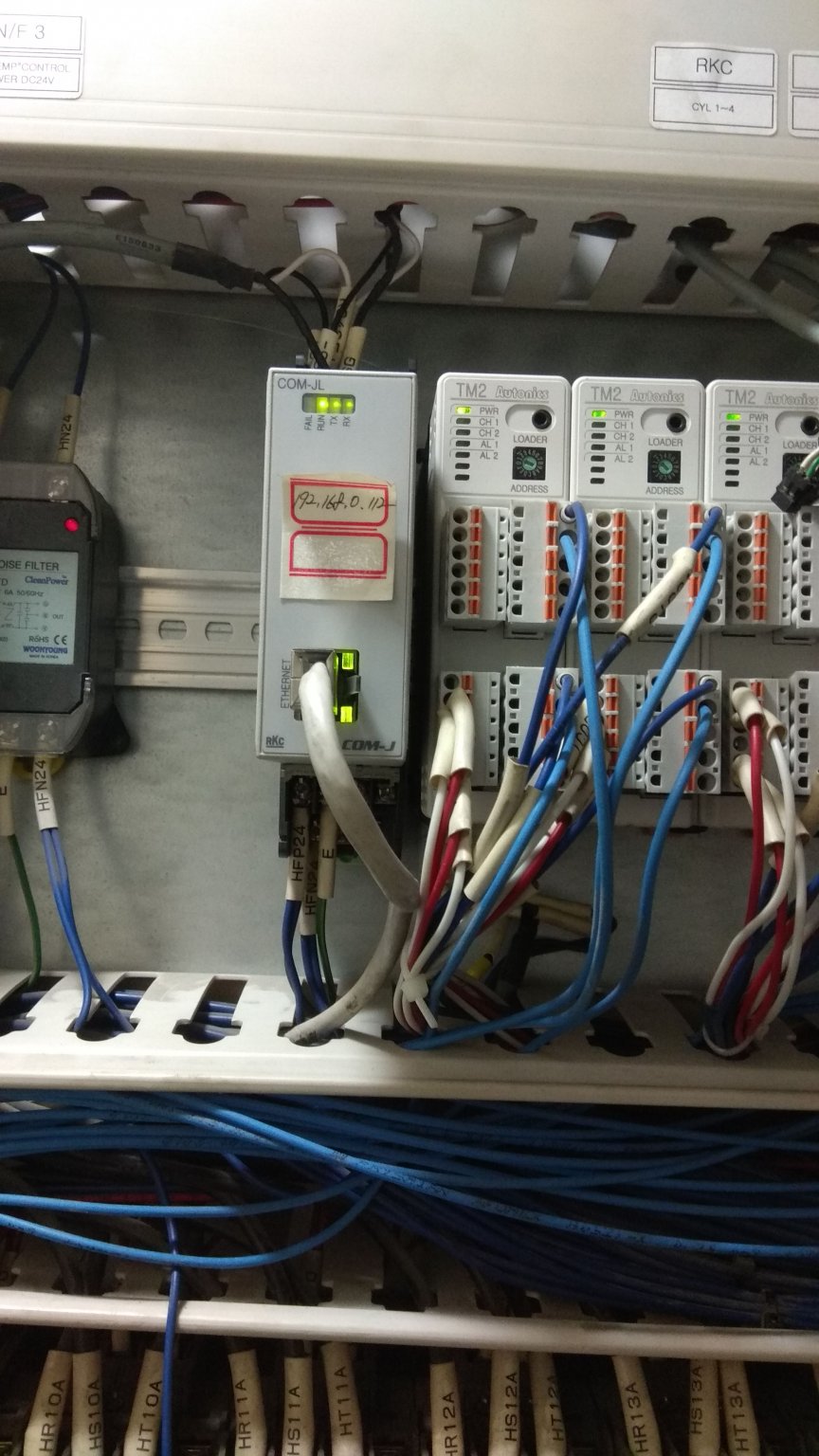

Bugün bazı denemeler yaptım ve entes emg-12 cihazından verileri okudum.
Entes cihazı slave cihazlardan aldığı bilgileri hiç değiştirmeden ethernet hattına gönderiyor.
Dolayısıyla resimde de görüldüğü gibi her slave için tekrar tekrar entes cihazını, hmi nin connection satırına eklemek zorunda kaldım.
Connection bölümünün altında her slave cihazının adreslerini ayrı ayrı girdim.
Ama 8 slave den fazla eklemeye izin vermiyor.
Şimdi benim anladığım ; bana slave den aldığı verileri tekrar kendi içinde sıraya dizip ethernet hattına gönderebilen bir cihaz lazım.
Yani ben siemens hmi nin connection bölümüne tek 1 tane converter ekleyeceğim.
Mesela oradan bana gelen datalar şöyle olacak;

Bazı resimlerde ekledim

Apaçi Merhabalar,
Evet siemens paneller ve bir protokol üzerinden maks 8 bağlantı izin veriyor,ben de o nedenle mevcut plc üzerinden direk ısı cihazları ile haberleşmeyi deneyin demiştim, bu arada eğer plc niz s7 1200 ise o da maximum 8 aktif connection yapabilirsiniz fakat fakat sırası ile aktif pasif yaparak 8 den fazla cihazla haberleşebilirsiniz.

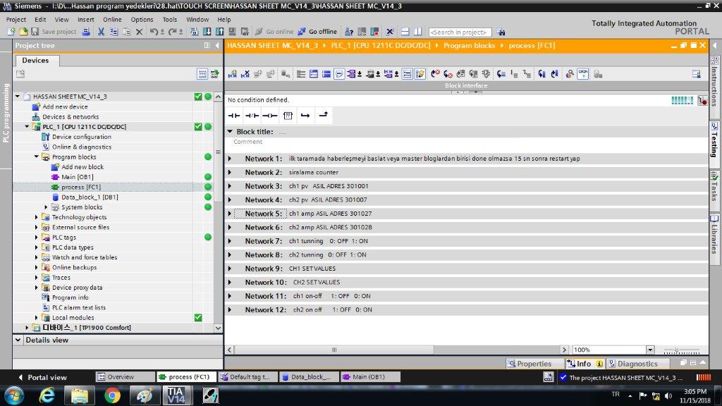

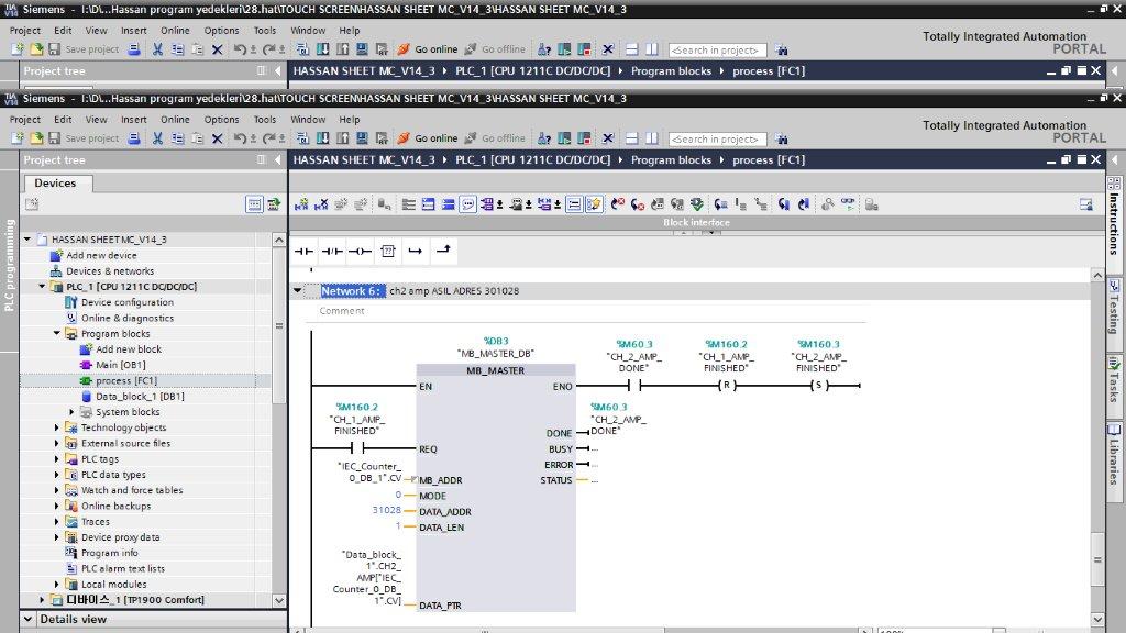

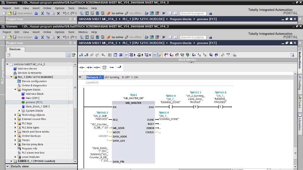

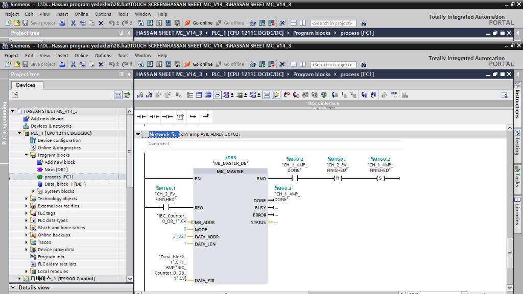

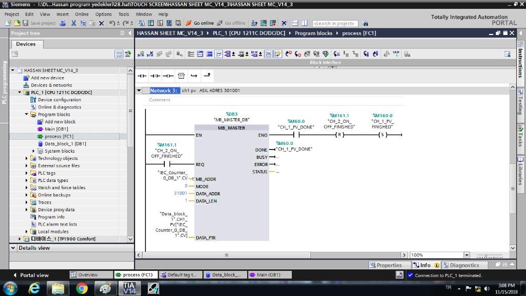

Tekrar merhaba

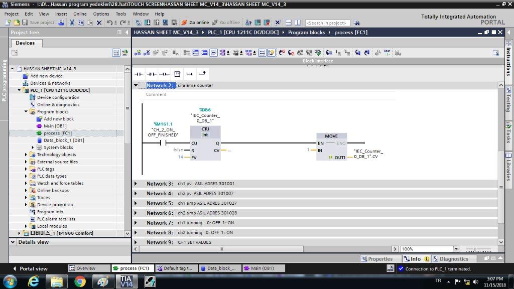

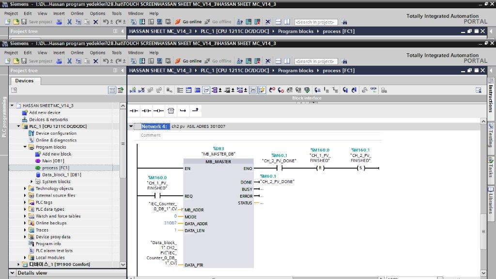

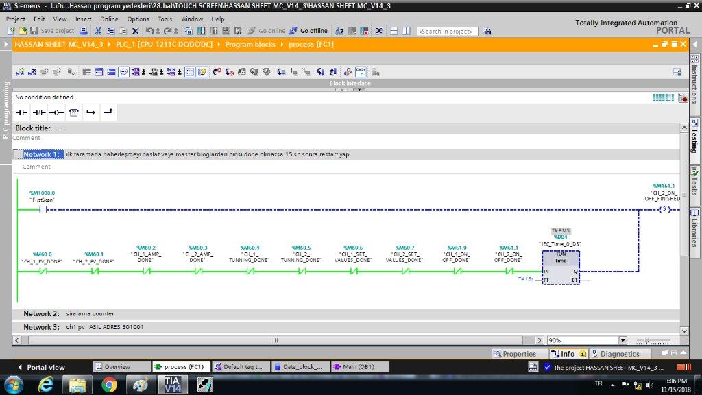

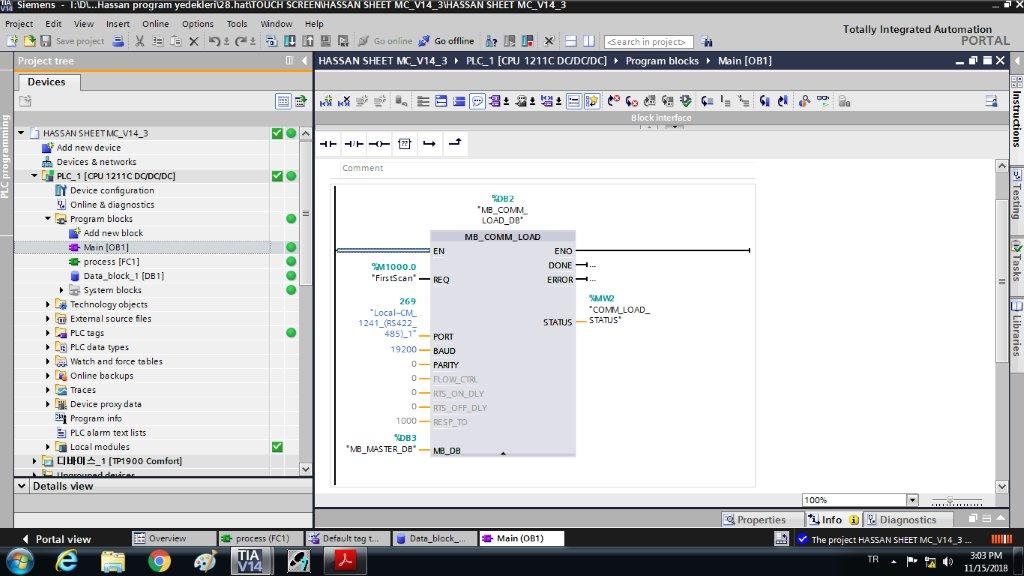

İşimi büyük ölçüde çözdüm .
Dediğiniz yoldan yeni bir s71200 ve modbus modülü kullanarak 13 adet slave cihazdan veri alıp yazdım.
Piyasa da satılan Gateway cihazları çok yetersiz kaldı.
Bu ise en yakın Anybus marka bir cihaz oldu. Aslında tam aradığım cihazdı ama maximum komut kapasitesi yetersiz kaldı.
Programı ekledim. V14 de arşivlerin.
Belki bazı arkadaşlarda 14 yoktur diye resim eklemeye çalıştım .
