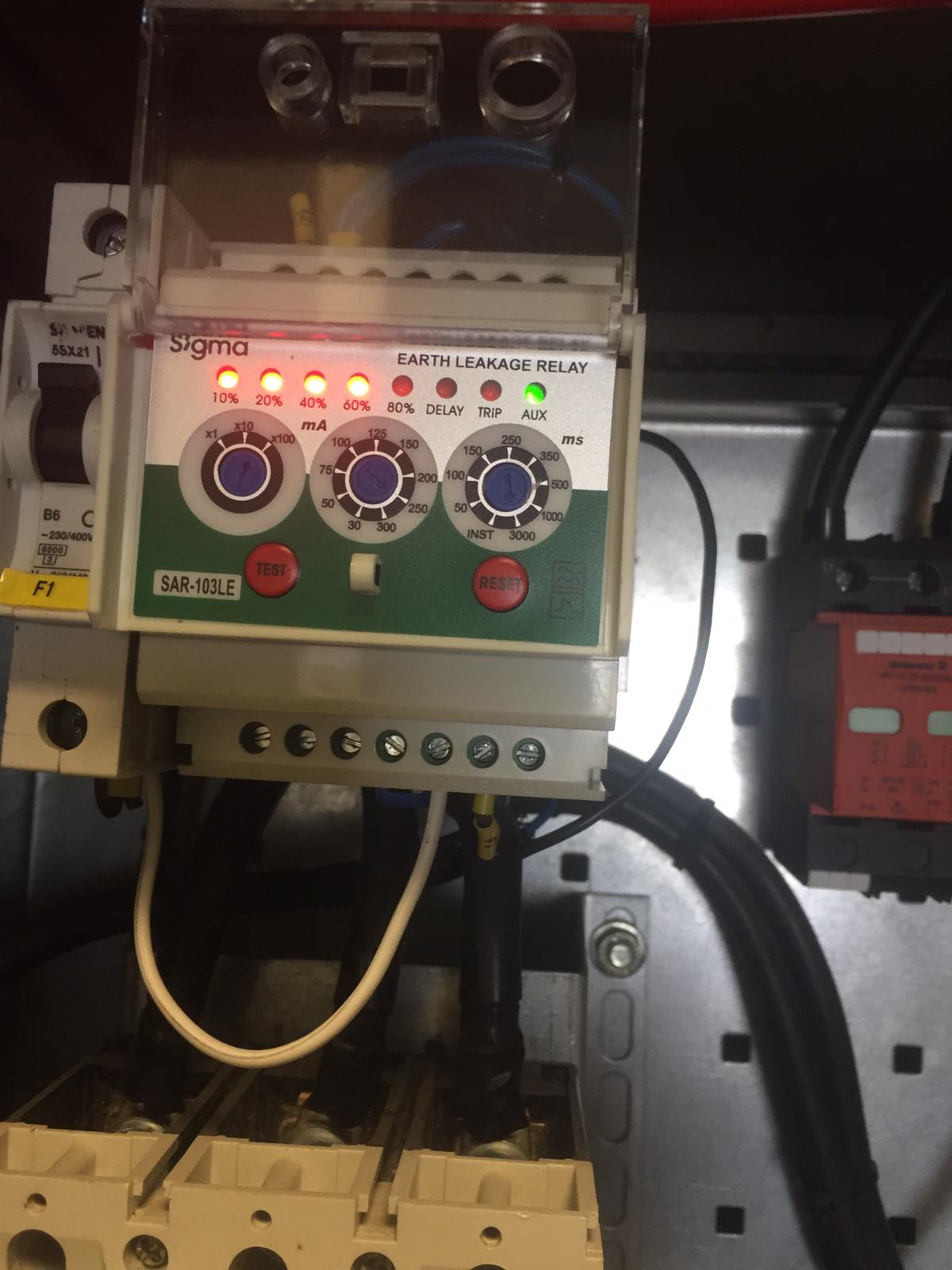

Bizde bundan var baba . Gözlerin kocaman olsun .15 A, maşallah
Yani 25 amper . Ebedi açmamaya mahkum . Son ayarı da bendeki ile aynı , 30 amperBaştaki mA çarpanı. Ortadaki mA ayarı. Sondaki de süre.
Sizinki 100x250=25.000 mA, 3000 ms değerlerine ayarlı gözüküyor.
Ekli dosyayı görüntüle 94578
Hobaaaaaa . O ayrıntıyı kaçırmışız . Herhalde nötr hattı yerine toprak kullanıyorlarset değerinin yüzde altmışına ulaşılmış olmanın maşallahıdı benimki
İnşallah doğru pin seçilidirAhanda buda benden

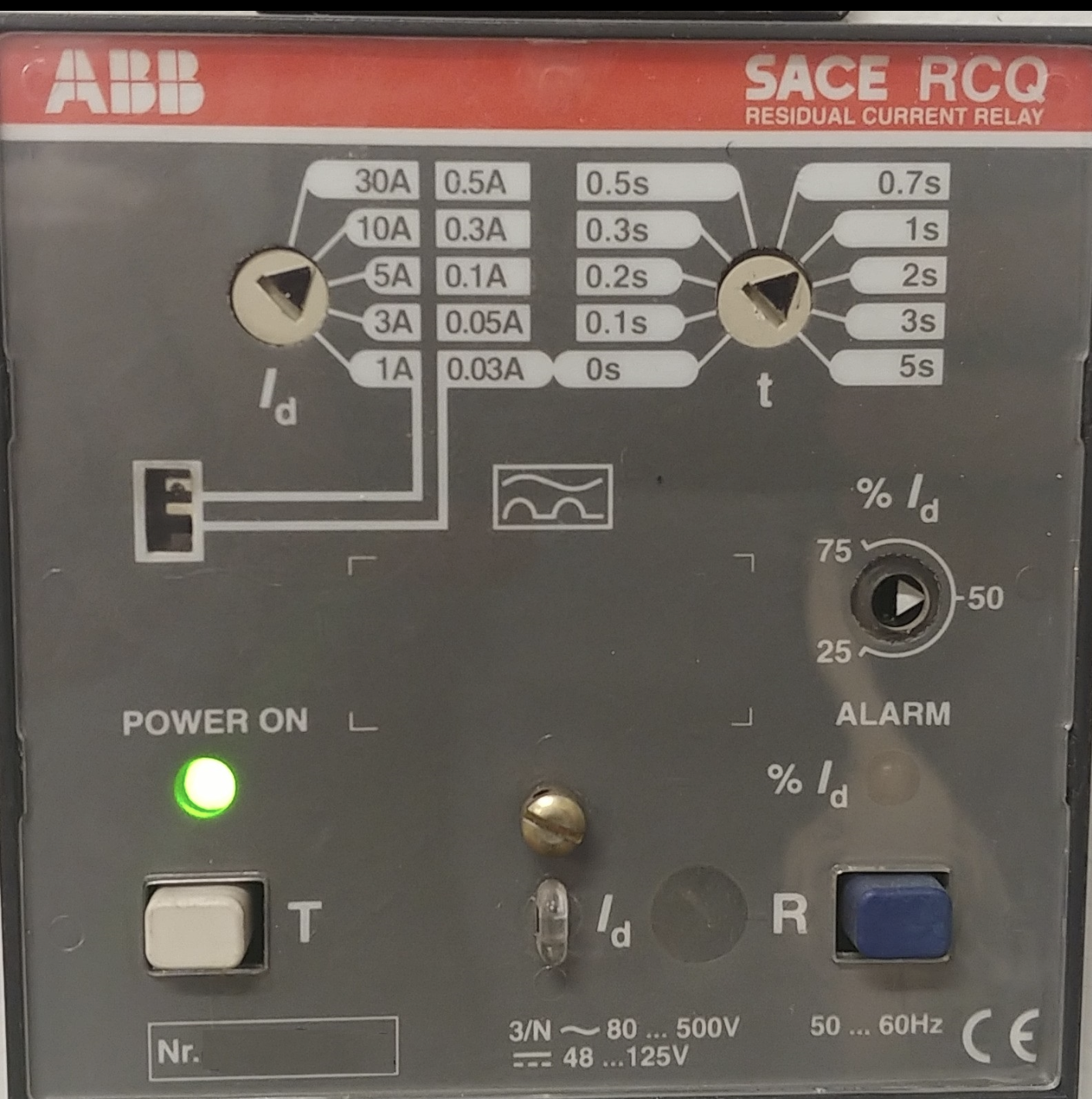

Ekli dosyayı görüntüle 94579
Hangi pin üstadım?İnşallah doğru pin seçilidir
Sol üstte akim skalası secimi var .Hangi pin üstadım?
