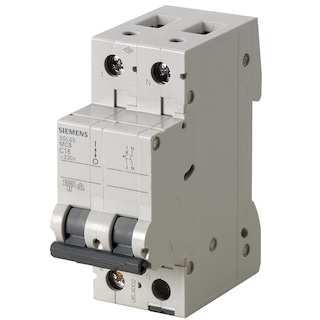

Elimde iki adet sigorta var ikiside aynı marka 32 amper diye geçiyor.
Biri Siemens Sigorta 5SL6132-6YA (32 Amper)
Diğeri SIEMENS 5SL6532-6YA Otomatik Sigorta 32A B Tipi 1Faz diye geçiyor bunların arasındaki fark nedir biri sadece faz giriyor diğeri faz ve nötr giriyor arasındaki farkı merak ettim merak ettiğim sigorta ile otomatik sigorta arasındaki fark değil birine neden sadece faz giriyor diğerine neden bir faz bir nötr giriyor bilgisi olan bilgilendirme yapabilirmi teşekkürler şimdiden.

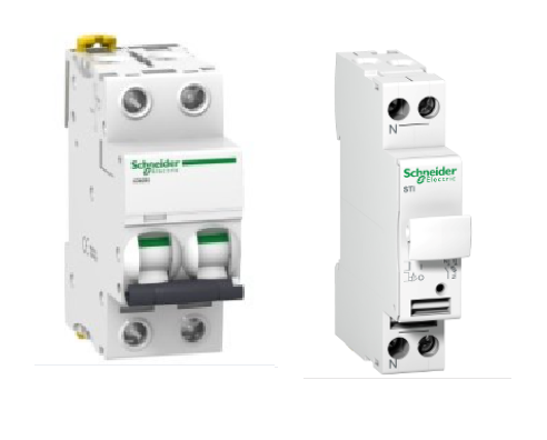

Türkiyede standartlar da sigorta sadece faz kablosuna bağlanır ama almanya da sigorta hem faz hemde nötr e bağlanır
Özellikle makinelerdeki trafo çıkışlarında kontrol kalemiyle kontrol ettiğimizde her ikisinde de elektrik görülür bu nedenle ikili sigorta kullanmak daha doğru bir seçim olur özellikle powersupply ve trafo çıkışlarında
Birde Almanya da hem faz hem nötr sigortadan geçmek zorunda sanırım diğer Avrupa ülkelerinde de durum aynıdır (bence çok doğru bir karar bütün sigortalar 2 li olması gereklidir)Nötr de olsa kablo devreye bağlıdır bir tesis veya bina da nötr artaktır bir devrede sigortalar kapalı olsa bile bina veya tesis de bir noktada nötr kopsa faz da sigorta olan devrenin nötründe yine elektrik olacaktır bu nedenle hem faz hemde nötr girişli sigorta kullanmak daha iyi olur ama dediğim gibi ürkiye deki standartlar da mecburiyeti yok

Yazılanlara ek olarak;
Resimden göründüğü kadarıyla 1P+N sigorta.
Nötr kuru kontak, aşırı akım açma donanımı sadece faz hattında mevcut..

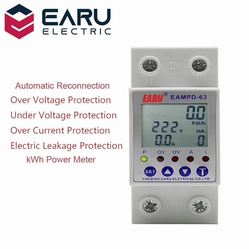

Ben resimde görülen dijital kaçak akım rolesini satın aldım satın aldığım kaçak akım rolesinde alçak ve yüksek gerilim koruma özelliği var belirlediğim voltaj değerinin altına düşerse veya çıkarsa devreyi kessin diye belirlenen amper değeri üzerine çıkarsa devreyi yine kessin hemde kaçak akım rolesi görevi görüyor
Ters bir durum olduğunda devreyi kesiyor belirlenen saniye veya dakika sonra ters bir durum ortadan kalkmış ise tekrar tesisata elektriği veriyor ama Manuel olarak elektriği kesemiyorsun
önüne yine şalter bağlamam gerekiyordu eski söktüğüm kaçak akım rolesine hem faz hem nötr giriyordu bende madem bir şalter ilave edeceğim faz ve nötr girişli bu sigortayı aldım ama merakta ettim neden hem faz hem nötr giriliyor diye hep tekli şalter gördüğümden bunu merak ettim.
Birde ben elektrikler kesildiğinde inverter kullanıyorum inverter ve aküler sığınakta bina yapılırken inşaat halindeyken prizlerin yanına kablo çektirip birde ups prizi koydurmuştum lambalar içinde kontaktör koydurdum elektrik gidince kontaktör inverter tarafına yol veriyor lambalar yanmaya devam ediyor bir ara kontrol etmiştim kontrol kalemi ile inverteri her iki çıkışındada kontrol kaleminin ışığı yanmıştı bende inverter çıkışınada bu faz ve nötr girişli sigortayı koydum ama neden faz ve nötr giriliyor merak ettim
Haklısınız sanırım bu sigortaların içini açmadım Legrand fabrikasında sigorta ve kaçak akım makinelerini gördüm tekli sigorta ların içinide gördüm ama ikili sigorta görmedim.

Cihaz güzel ama otomatik devreye girmesi tehlike yaratabilir.Devrede kaçak akım bağlıyken önüne sigorta bağlamak gerekir zaten bu ikili sigortayı bağlamanız güzel olmuş.
1P+N tipte nötr kuru kontak, 2P tiplerde ise iki hat da açma mekanizmalı.
1P+N kaçak akımın gereksiz atmasında avantajlı, 2P ise power supply veya monofaze jeneratörlerde gerekli.

Ürünün alçak yüksek gerilim koruma özelliğide vardı test etmiştim benim kullandığım inverter bazen 240 voltun üzerine çıkıyor diye orayada bağlamıştım aynısından şimdi regülatörde bağlı ama kaçak akım rolesi oradada bağlı 240 volt değer girmiştim 240 voltu geçince kesiyordu arkada sürekli kontrol ediyordu voltaj düşünce yine elektriği veriyordu kaçak akım olarakta aynısını yaparmı emin değilim belki kaçak akım devam ederse yine elektriği vermiyordur ama onu test edemedim
ekrandan gördüğüm kadarıyla kaçak akımı da kontrol ediyor gerçekten çok güzel bir cihaz keşke bütün elektrik tesisatlarında böyle cihazlar mecburi olsa inanın Türkiye deki ev ve işyeri yangınların %90 ı engellenir

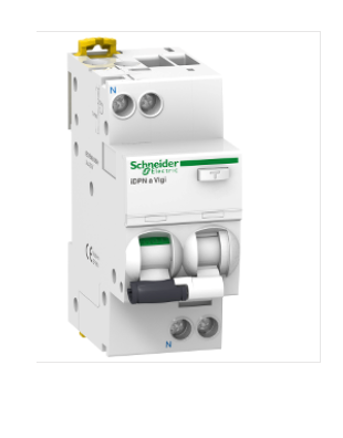

Kaçak akım ve sigorta görevi görenlerden bazıları C ! karakteristiklidir.Konutlarda,B tipi olanlarından kullanılmalıdır.

https://www.se.com/tr/tr/product/A9D34606/kaçak-akım-devre-kesici-idpna-vigi---1p-+-n---6a---30ma-sınıf-ac/

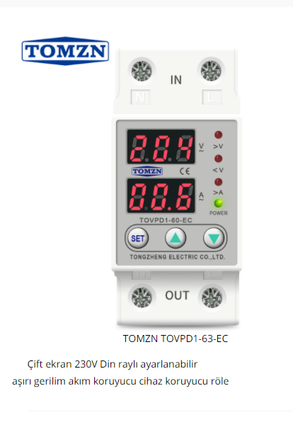

Bende bu ürün var , fakat kaçak akım özelliği yok .
benzer sayılır .
