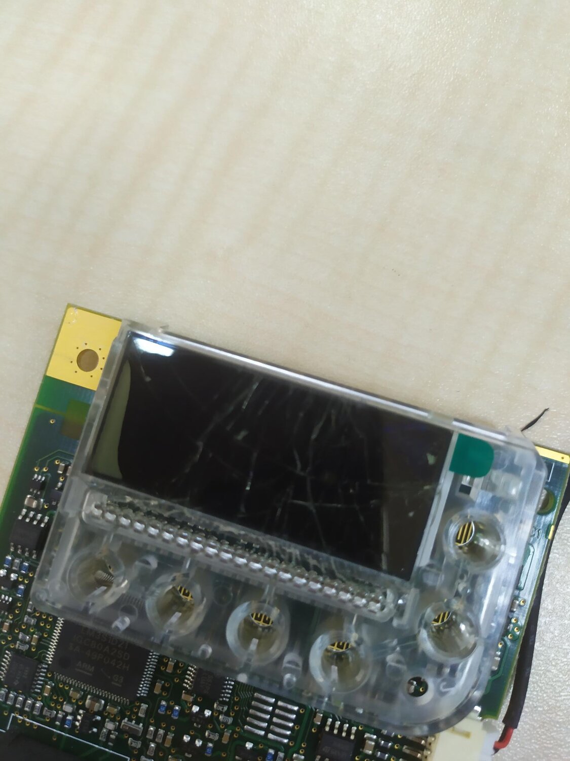

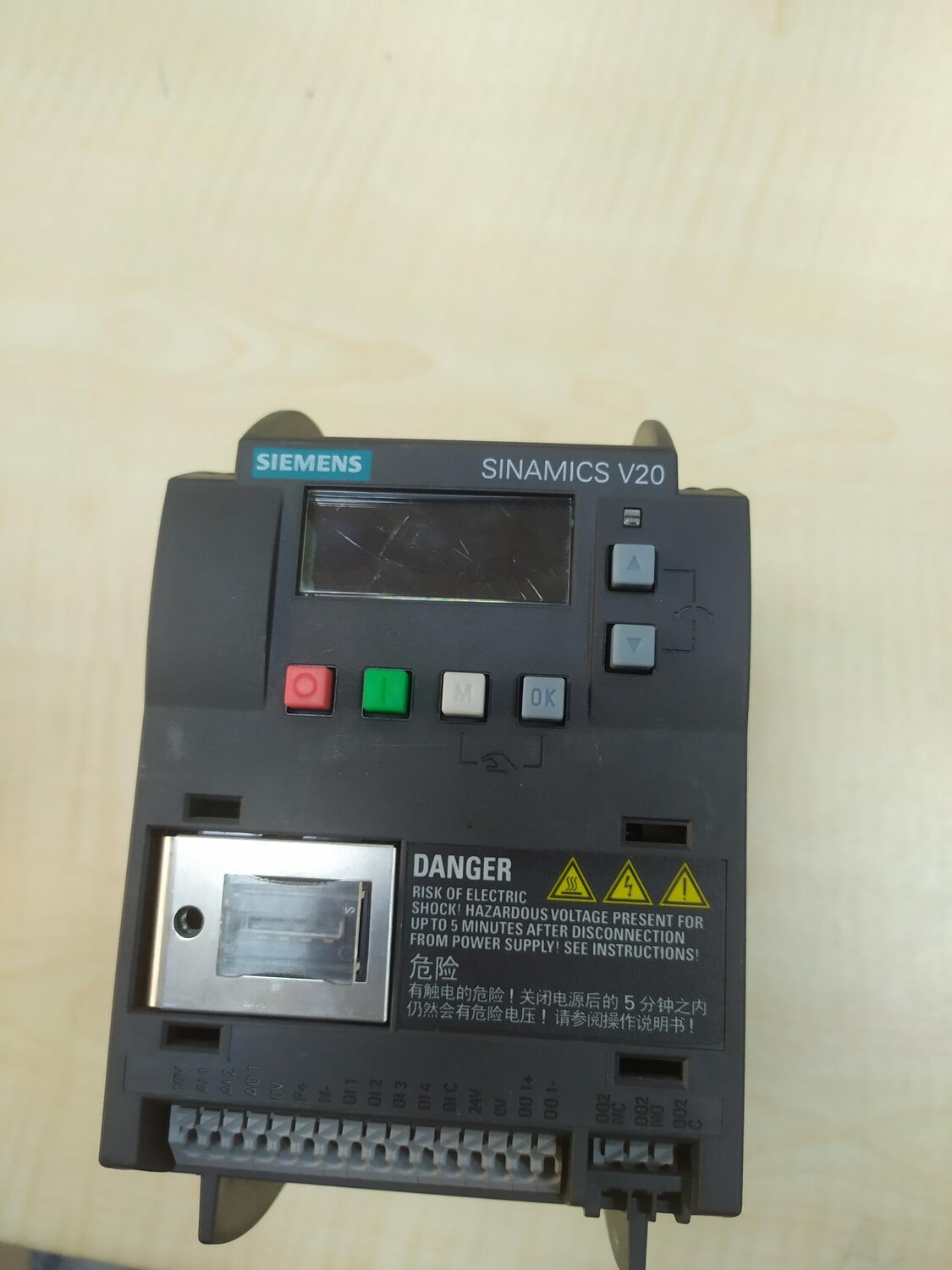

Merhaba arkadaşlar. Sinamics V20 0.75 kW sürücünün LCD ekranı kırıldığı için kullanılamıyor. Sürücü sağlam. Bana bu LCD ekran lazım yada elinde yanmış sürücü olan varsa ekranı için almak istiyorum. İyi çalışmalar diliyorum.
iyi akşamlar
bop alıp calışan v20 paremetre girip digerine aktarsanız işinizi görmez mi ?
6SL3255-0VE00-0UA0​
Tavsiye için teşekkürler. Sürücü eğitim amaçlı kullanılıyor. O yüzden ekran bulsam iyi olacak.
Ekranin arkasına ulaşın, etiket veya kendisi üzerinde model kodu vardır o şekilde aratın.

Ekranı yedek parça olarak satılmamaktadır.
Ekranlı bop alıp üstüne takıp kullana bilirsiniz
Elimde bir v20 yok şuan arızalı çöp olarak
Bu kodu ile alabilirsin
A5E03256751
