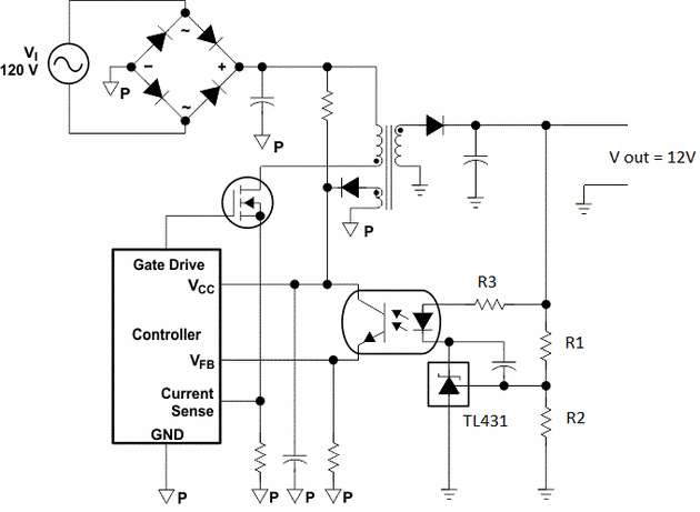

Kolay gelsin abiler smps beslemelerin akım koruma kısımları nasıl çalışıyor bana anlatabilir misiniz? 12 volt 30 amper çıkış akımı verebilen bir smps'in koruması teorik olarak 30 amperin üzerinde devreye girmesi gerekiyor.
Fakat 25 amper akım çeken bir yük smps çıkışına bağlandığında akım koruma devreye giriyor ve çıkışı kesiyor. Ama bu yük kademeli olarak çıkışa bağlanırsa, yani kademeli olarak arttırılırsa o zaman smps bu akımı sağlayabiliyor. Muhtemelen kısa devre durumunda patlama yanma vs. olmasın diye böyle bir sınırlama kullanılıyor.
Bu yüzden bir çok konuda smps beslemeleri kullanamıyorum yada ihtiyacım olan akımın 3 - 4 katı fazla akım sağlayabilen bir ünite seçmem gerekiyor ki buda maliyetli oluyor. Bu işin mantığını bana anlatır mısınız çalışma prensibi ve yapısı vs. aydınlatırsanız çok mutlu olurum.
Mantık şu;
Örnek, Şemayı takip ettiğimiz de;
Köprü ve blok kondansatörden sonra devre primer ve sekonder olarak ikiye ayrılmıştır.
Yüksek voltaj (primer) ve düşük voltaj (sekonder) olan bölümler,
Önce frekans yükseltilir, trafoya yüksek frekanslı voltaj mosfet aracılığı ile iletilir, trafoda voltaj düşürülerek istenilen voltaj hızlı diyotlarla doğrultularak çıkıştan elde edilmeye çalışılır.
Burada frekans bilgisi devamlı kontrol altındadır.
Devre Giriş ve çıkış izoleli olarak ikiye ayrılır. iki tarafın iletişimi opto Coupler le sağlanır.
Yüksek güvenliğe önem verilir.
Opto kupler kullanılarak ikiye ayrılmış devrede trafonun sekonderindeki shottky diyottan geçen gerilim R3-R1 in bulunduğu TL431 voltaj referans diyotu 12v DC nin olduğu opto nun içindeki led vasıtasıyla optoda ki tr ile PWM kontrolcüye geri bildirim olarak iletiliyor. Vfb ile geri bildirim alan (Voltage Feed Back) kontrolcü GATE e üretilecek frekans bilgisi gönderir.
Çıkışta 12v DC olması sağlanır.
Çıkıştan 12V dc ye fazla güç çeken bir yük bağlandığında gerilim düşeceğinden Vfb , Çipe Gate ve Current sense vasıtasıyla frekans yükseltme bilgisini iletilir. Örnek 28Khz. kare dalga.
Mosfet vasıtasıyla kuvvetlendirilen akımla çıkışta 12 V dc nin TL431 voltaj referans diyotu vasıtasıyla fazla yükseltilmeden 12V dc de sabit kalması sağlanır.
PWM çip devamlı çıkıştaki gerilimin sabit kalması için gereken frekansı oluşturur. Gerektiğinde frekans yükseltilir/düşürülür. Çıkışta voltajın sabit kalması için gerilim/akım bilgisi devamlı çip tarafından takiptedir.
Mosfet te akım kuvvetlendirmeyi sağlar.
TL 431 voltaj referans diyotu çıkışı 12 v. ta sabitler.
Opto; çıkışta gerilim olduğunu, Vfb vasıtasıyla çipe bildirir. Curent sense te (çipin algılama pini) mosfeti kontrol eder.
Basit tasarım şekli budur. Yüzlerce binlerce şema ve malzeme ile kurulan tasarımlar vardır.
Ama SMPS nin özü, mantığı bu şemadaki gibi dir.
Çıkıştaki voltaj bilgisi geri bildirimle opto üzerinde primer kattaki pwm kontrolcü çipe bildirilir. Çıkışta olması gereken voltaja göre üretilen pwm frekans, akım kuvvetlendirici mosfet vasıtasıyla trafo üzerinden diyot vasıtasıyla çıkışa yönlendirilir.
Kolay gelsin.
Son bir ilave de;
Çıkışı kısa devre yapalım. Voltaj sıfıra inecektir.
Çıkışta voltaj olmadığı bilgisi, Vfb vasıtasıyla pwm çipe bildirilecek ve pwm frekans üretimi düşürülecektir.
Aynı durum çıkıştan aşırı akım çekilmesi halinde, ( Bu aşama da trafolar da vınıldama, vızıldama, cızırdama sesi duyulur. Burası zorlanılan sınır değerdir, bölgedeki malzemeler zorlanır. Genellikle önce çip ve etrafındaki direnç/diyotlar sonra mosfet arızalanır) gerilim düşecek, Vfb geri bildirimle çıkış voltajı düşük bilgisi iletilecek.
Gerilimin 12 V DC ye ulaşması için pwm çip frekansı yükseltecek, çıkışta istenilen gerilim elde edilecektir.
Muhsin bey detaylı açıklama için teşekkür ederim. Yazdıklarınız doğrultusunda kobay olarak kullandığım bir smps te istediğim neticeyi aldım. Anladığım kadarıyla bu ünitelerde akım koruma yok.. Korumayı voltaj üzerinden voltajı izleyerek yapıyor. TL431 üzerinden pwm entegresine giden referans voltajını kilit noktası. Çok küçük bir voltaj aralığı var sabit çıkış 12.5 volt ise 12.3 volt ta düştüğünde çıkışı kesiyor. TL431 e bağlı voltaj bölücü direnç devresinde değişiklik yaparak istediğimi elde ettim.
