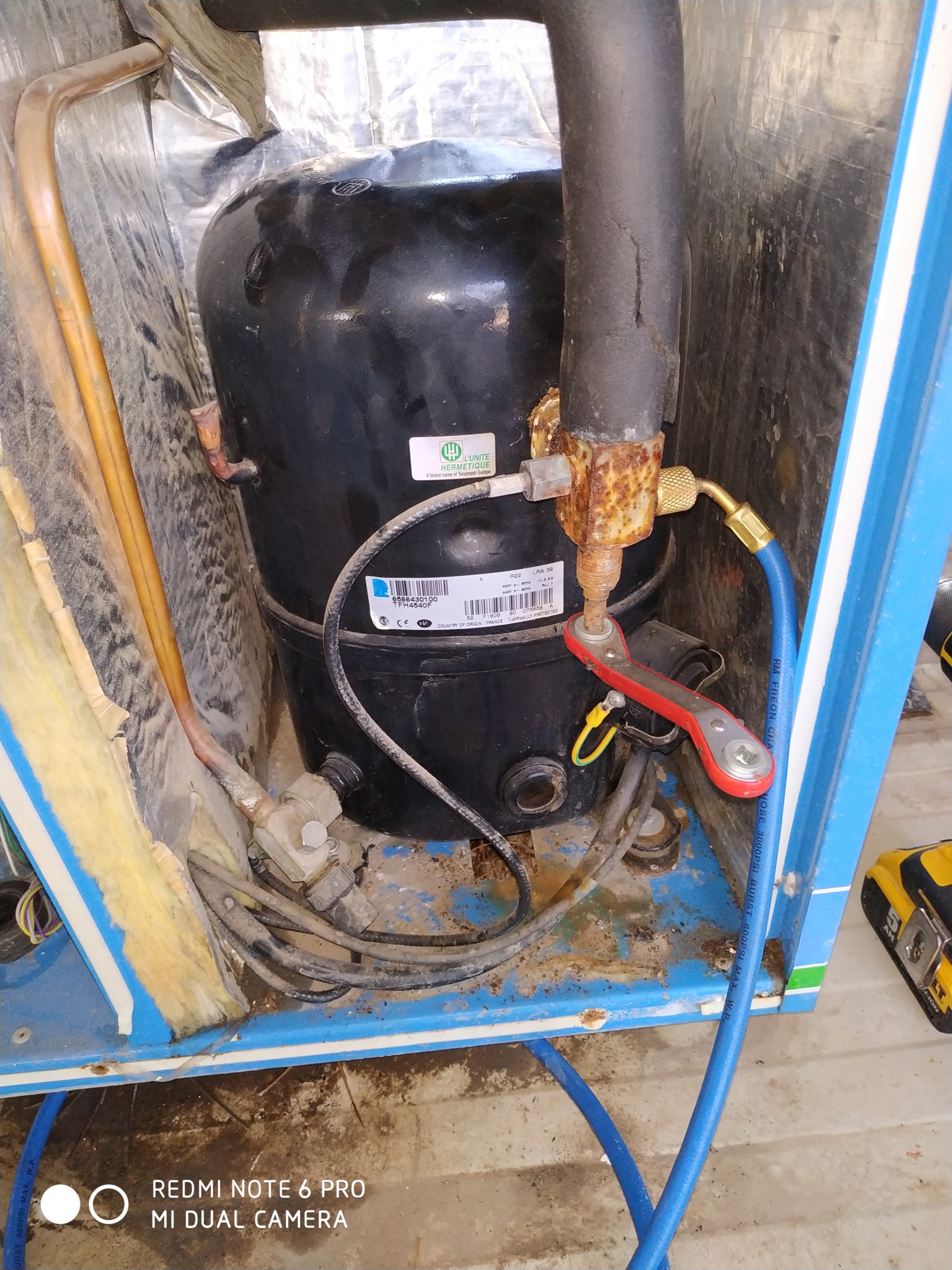

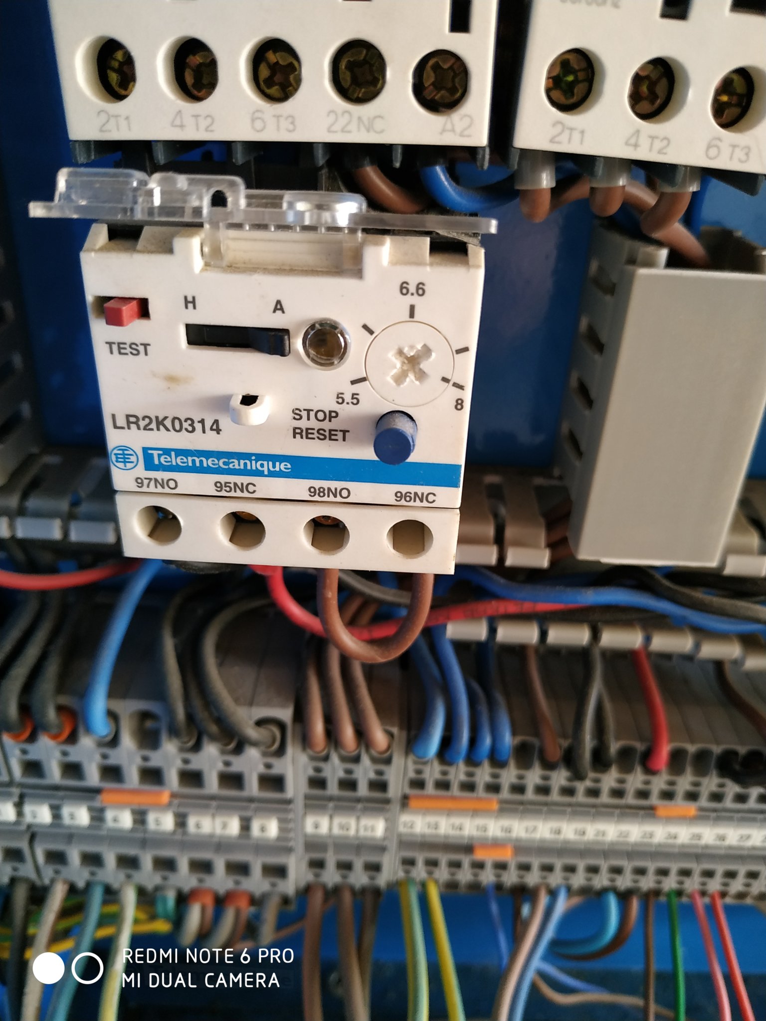

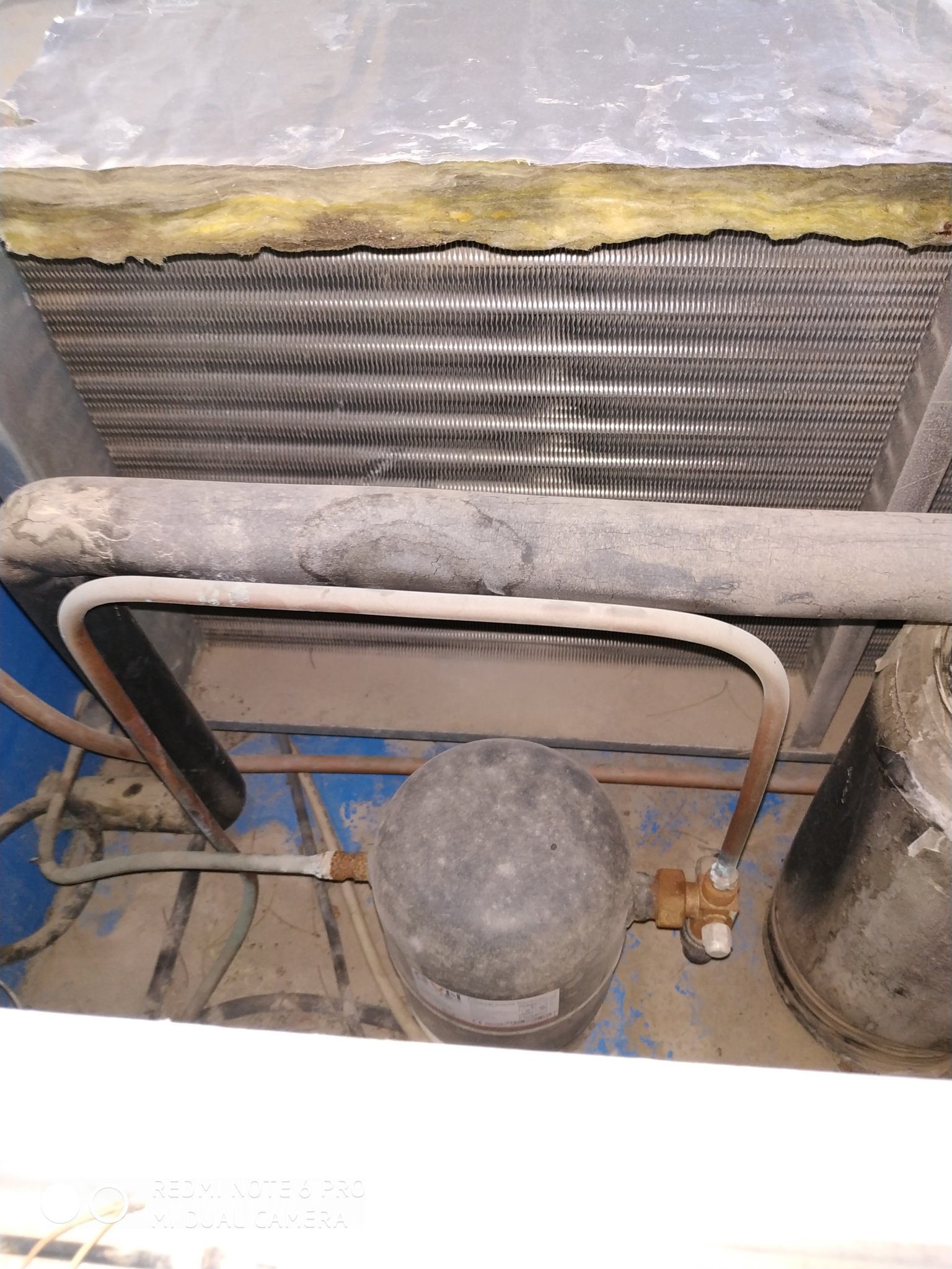

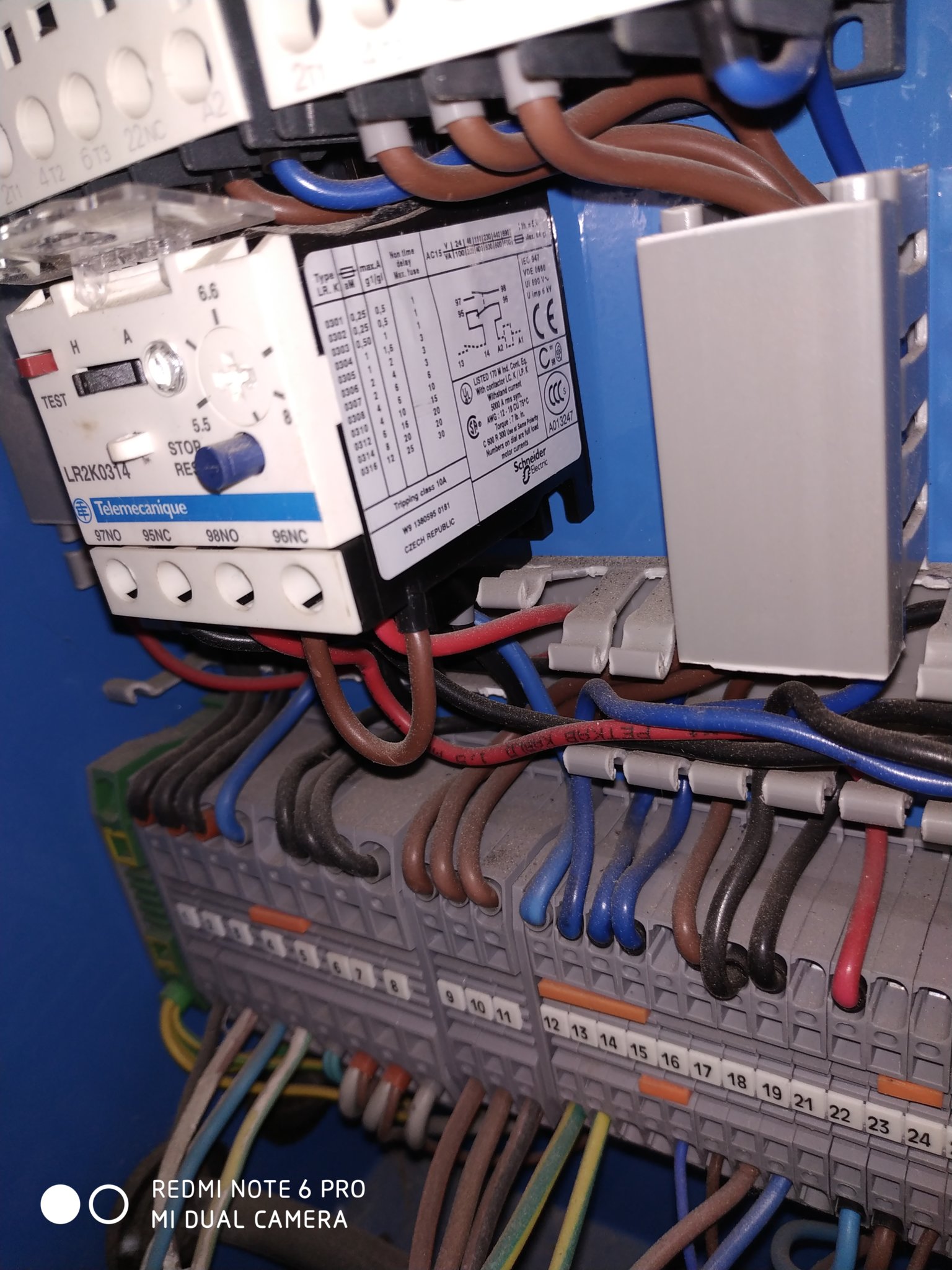

Arti 4 derece bir soğuk oda var çalıştığım yerde. Cihaz devreye girmiyor çalışmıyor şikayeti ile kontrol ettim. Cihaza elektrik geliyor. Tam olarak neye yaradığını bilmediğim bir parça var. Onu resetledigim de devreye girdi. Bir dakika kadar çalıştı. Yüksek basınç sivici atti. Kompresör çıkış hatti el değmeyecek kadar sicakti. Kompresör ıslatıp kondenseri yıkadım biraz daha çalıştı ama tekrar durdu. Bu kez yüksek basınç atmadi. O sanırım amper değerini ayarlayan parça atti. Onu resetledim çalıştı sonra yine durdi. Calisirken gözetleme camina baktım gaz sivi halde akıyor görünüyor. Kompresör dönüş hattina serin gaz geldi elledigimde belli. Ama basma hatti fazla sicak geliyor bana. Acaba o fotoğrafı eklediğim parça arizali olabilir mi. Görevi nedir bilen yazabilirse sevinirim

Eklediğini resımler, motor koruma termık röleleri, demekki motor aşırı yuklenıyor, ıkı fazala kalıyor, sıkısıyor vs vs. Hiç kurcalama, belliki elektrik personeli değilsiniz. Daha büyük hasara neden olursun.

Kondanser fan motoru çalışıyor mu?
Iki fan var ikiside devrede
Bu sadece türklerin yapacağı birşey herhalde . Memleketimizin şu amatör fakat girişimci ruhuna hastayım .
Parçanın aşağı yukarı ne olduğunu biliyorum ama yüksek akım koruma mi zaman sayaci mi bu tür bişey mi oni demek istedim. Daha önce görmediğim için. Öğrendim suan yüksek akım koruma imis.

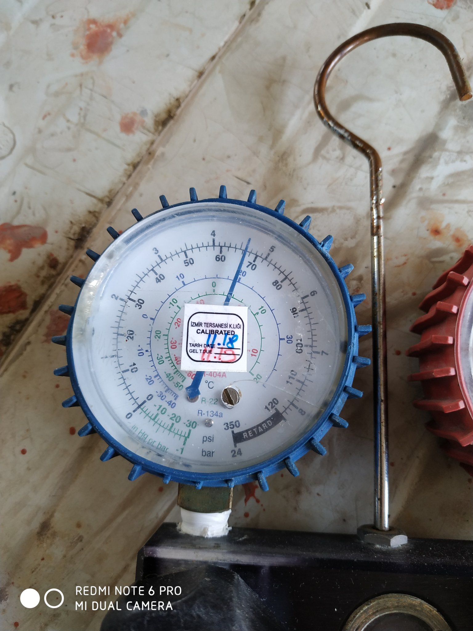

Abi 22 gaz
4.5 civarı alcak basınç
Kompresör ısınıyor
Akım koruma atıyor
Resetliyorum aynı şeyi tekrar ediyo

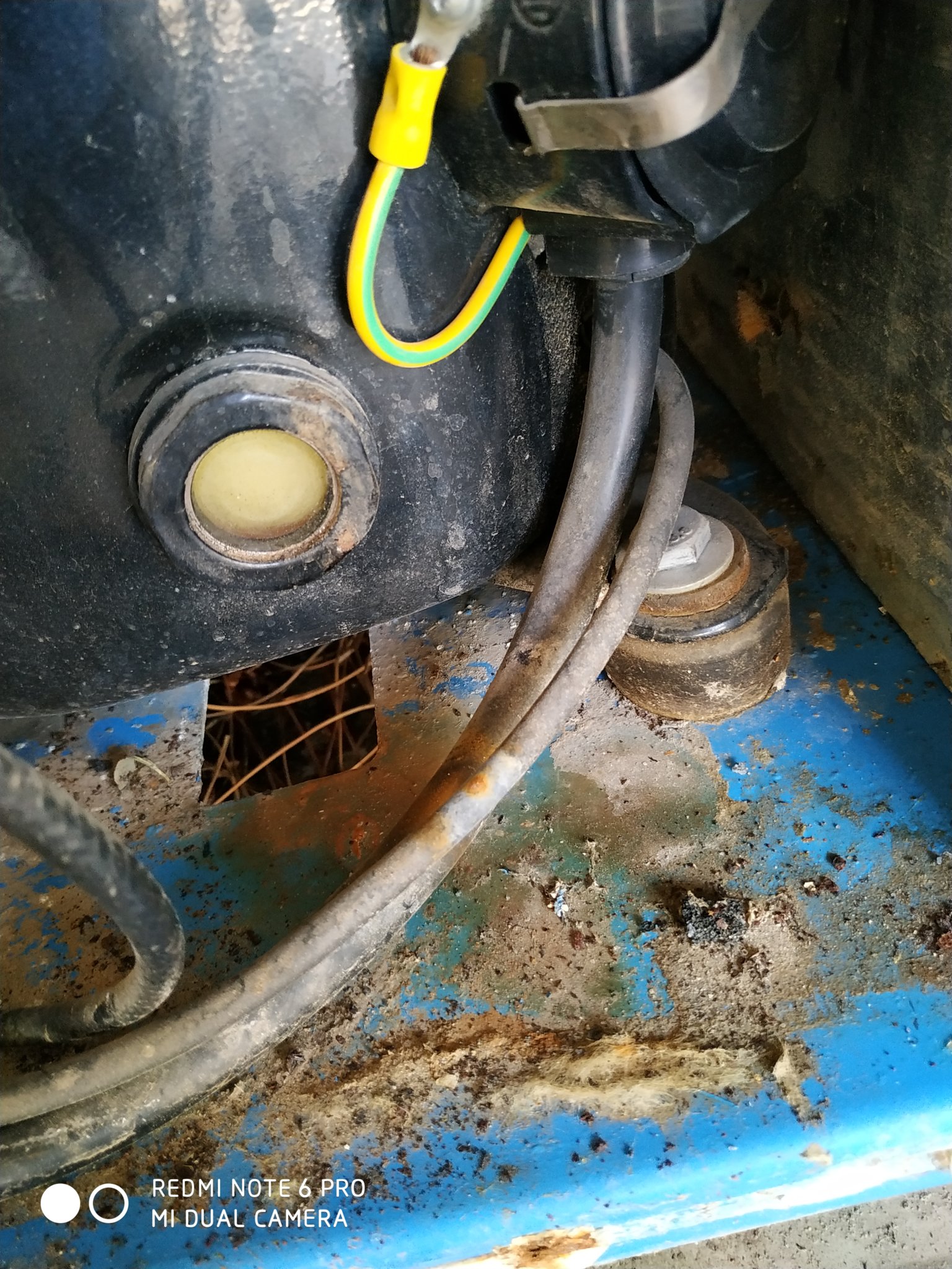

Yag gözetleme den bakınca yag görünüyor
Kondanser temiz

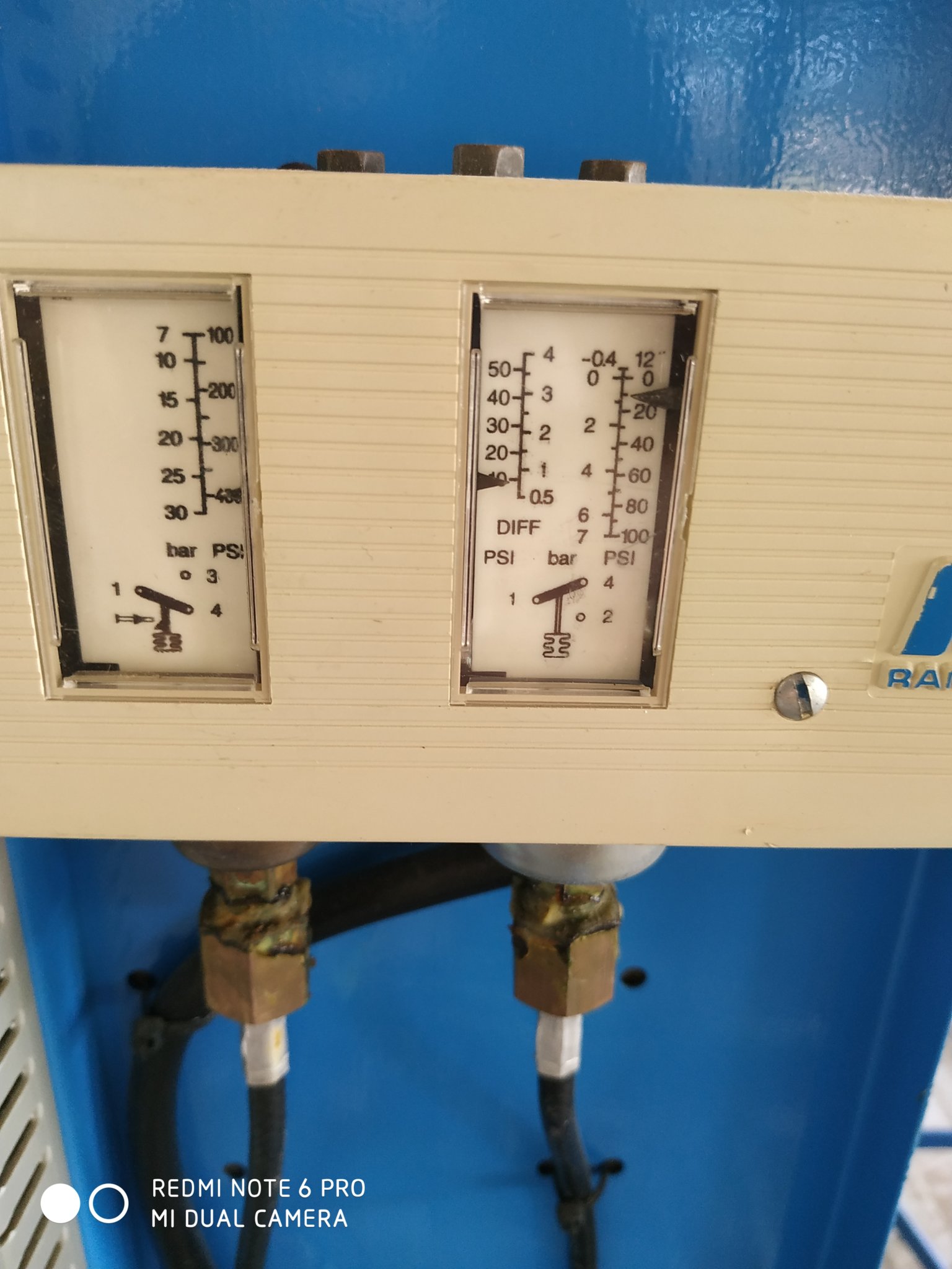

Yüksek basınç 400 psi e ayarli

Sn @Gürkanizmir aşırı akım koruma (termik) açıyorsa sistemde problem yoksa %90 motor arızalıdır. Termik atana kadar kompresörün çektiği akımı ölçerek kontrol edebilirsiniz.

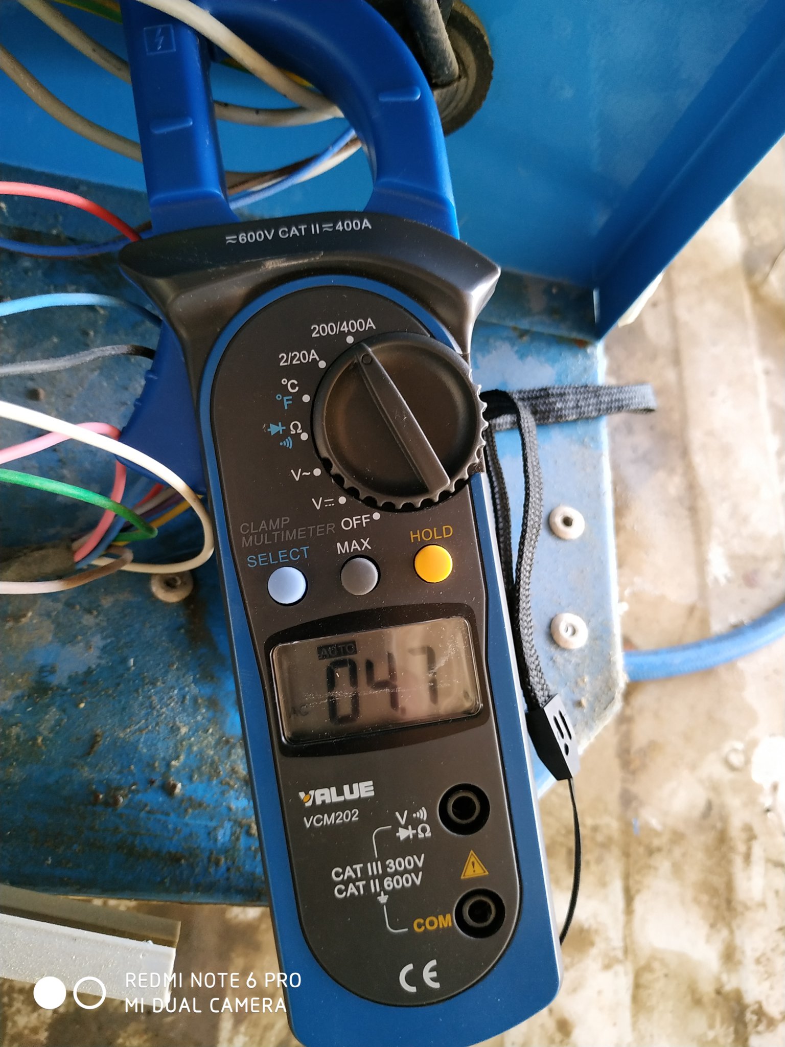

Abi ölçtum 4 5 6 amper civarlarında. 3 fazda aynı sekilde. Simdi termik amper ini 8 yaptım yükselttim deniyorum motor sağlam gibi geliyor bana
Bu h ve a yazan kisimlar ne anlama geliyor onunla alakalı olabilir mi. Yada termik arizali olabilir mi. Simdi a ya aldım durdu sonra tekrar kalktı. Çekilen akim 5.5 civarı. Durdu şimdi yine. Aradan 1 dk geçti çalıştı tekrar. Heralde o a ya aldım otomatik kendi çalışıyor termik. Ama durmasi normal değil sürekli duruyor.
Termik atarken ölçü aleti Yükselmiyor çalışırken ki değerle stop ediyor.
