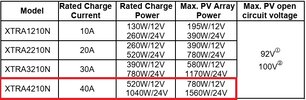

Elimde 40A lik şarj kontrol cihazı var. Sabah ve akşam verimi arttırmak istiyorum.
Ekteki bilgilere göre 12v luk sistem için 780W'a kadar arttırabilir miyim?
"if the power of PV array exceeds the rated
charging power of controller, then the charging time as per the rated power will be
prolonged, so that more energy can be obtained for charging the battery. However, in
the practical application, the maximum power of PV array shall be not greater than 1.5
x the rated charging power of controller. If the maximum power of PV array exceeds
the rated charging power of controller too much, it will not only cause the waste of PV
modules, but also increase the open-circuit voltage of PV array due to the influence of
environmental temperature, which may make the probability of damage to the
controller rise. Therefore, it is very important to configure the system reasonably. For
the recommended maximum power of PV array for this controller, please refer to the
table below:"

12 volt sistemde 36 hücreli 205 watt'a kadar paneller kullanılır. Yani 780 watt için 4 panel 40 Amper'e yakın akım verir ve 40A'lık şarj cihazı bu akımı karşılayamaz.
Şu anda 60cell 2 paneli seri bağlı olarak kullanıyorum. 560w 74v Voc @9,43 Isc. 62.2Vmp@9A Imp
Üretici de zaten
it is very important to configure the system reasonably. For the recommended maximum power of PV array for this controller, please refer to the table below:"
demiş.
Yer ve panel sıkıntım yok. half-cut 375W lik 2 paneli seri bağlasam olur mu?
Benim buradan anladığım kadarıyla bu ( Max. PV array/En fazla Solar panel dizisi) ifadesi bağlanabilecek maksimum Panel gücünü belirtiyor. Ancak şarj gücü çok daha düşük olduğu için Panellerden 780W alsanız dahi şarj gücü daha düşük olduğu için fazladan kazandığınız enerjiyi doğrudan kullanmazsanız boşa gidecek.
