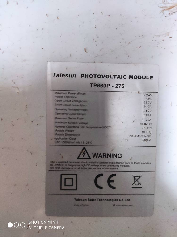

Arkadaşlar iyi günler
Elimde 4 adet 275 watt 3000 watt 24 vcd tam sinüs invertör mevcut bağ evime kuracağım bu sitemi mini buz dolabı lcd tv led spot tarzında şeyler çalıştıracağım şuanlık 2 ad 100ah jel akü mü almalıyım yoksa 2 ad iş makineleri nde kullanılan 200 ah sulu akümü
Birde panellerimi seri mi yoksa paralel mi bağlamalıyım
Malzemeye göre değil ihtiyaca göre hesap yapın. Önce 24 saatte kaç watt/Ah güç gerekeceğinin hesabı gerekli. Buzdolabı sürekli çalışmadığından mevsime ve bulunduğu ortama göre çalışacaktır. Günlük tüketimi bir güç ölçerle hesaplanabilir ya da ortalama tüketimden hesaplanır (genelde yıllık tüketim verilir).
24 volt sistem kuracaksınız mecbur çünkü invertör 24 volt demişsiniz.
4 panel paralel şekilde bağlanacak.
Panellerden invertöre giden kablo kesiti 10 mm olmalı.
Akü olarak jel akü daha yerinde bir karar olacaktır.
Sorun yaşamak istemezseniz 2 adet 200 amper jel akü alıp seri şekilde bağlayın.
Akü ve invertör arasına 16 mm gibi bir kablo kullanmanızı tavsiye ederim.
Ayrıca panellerden gelen hatta invertöre girmeden önce DC sigorta takmanızıda önemle tavsiye ederim.
