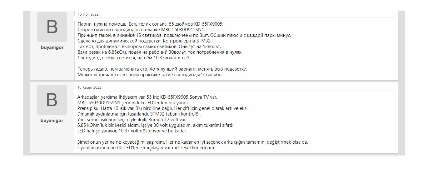

Acayip bir led koymuslar. Bu ledlerin herbiri 12 volt ile calisiyor!
Piyasada 12 volt smd led cip var mi acaba. Googl'da goremedim. Yanilmiyorsam 3535 tipinde. Kesinlikle 6 volt degil!

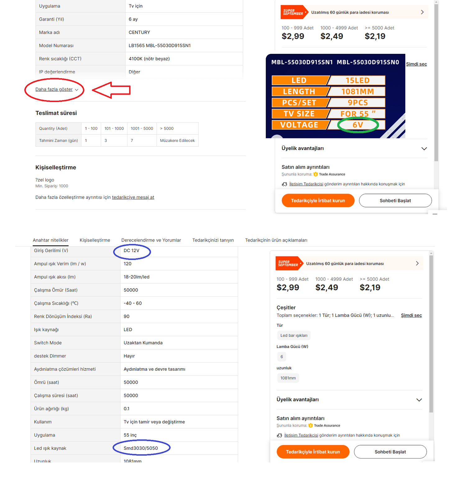

Bu led olabilir .
https://tr.aliexpress.com/i/1005005003333570.html?gatewayAdapt=glo2tur
https://turkish.alibaba.com/product...Backlight-MBL-55030D915SN1-1600830235553.html

Alibaba minimum 100 parca gonderim yapiyor.
Aliexpress ise , yuksek not alan 2 satici ile gorustum. Butun olarak led barlarin gonderilmesi benim icin bir secenek degil ,daha once acikladigim gumruk vs sorunlarindan dolayi.
Bu iki saticiya ledleri ortadan kesip gonderebilirler mi diye sordum. Birisi keserek gondermeyi kabul etmedi. Voltajini sordugumda 6 volt dedi. Digeri kesmeye itiraz etmedi ancak lehim yapabilir misiniz? diye sordu. Kac volt diyince 3 volt dedi. Ikisi de benim ledler ile ayni kodlu ledleri satmalarina ragmen ,benimki 12 volt iken onlarinkinin nasil farkli voltajda olabilecegini sordum. Butun halde gondeririz ve 6 volt diyen satici kendisinin gidip olctugunu ve 15 volt civarinda oldugunu soyledi. Ama ayni kod olduguna gore sorun olmaz dedi. Digeri 3 volt diyen , depoya sormam lazim dedi ve 3 voltmus sizinkiyle uyumlu degil diyip kestirip atti. Ya kesmeyi kabul ettigi icin pisman oldu ya da yanlis led takmislar. Bilemedim.
Belirttiginiz Rus sitesine elektronik sorusunu da dogru cevaplayarak abone oldum. Boyleyece gizlenen linklere ulasabildim. KD - 55XF9005 ile ilgili Rus vatandasin birisi de benimle ayni problemi yasiyor. Birisi cevap olarak bir saticinin linkini vermis. Verilen link Link Aliexpress.ru sitesinde. Tr.aliexpress sitesinde olmayan bir satici 3535 12 voltluk led cipleri 200 adet olarak tam istedigim gibi satmakta. Ancak Moskovaya gonderim yapiyor. Turkiye'ye gonderim yapip yapamayacagini sordum, bakalim ne diyecek.
