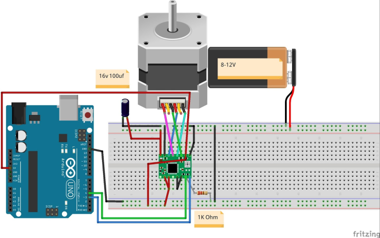

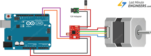

Elimde Nema17 Step Motoru var Sürücü Olarak A4988 Sürücüsünü kullanıyorum fakat devreyi bağladığım zaman step motor sadece titreme hareketi yapıyor
bu iki bağlantı şemasınıda denedim fakat halen motor titremeye devam ediyor.

Güç kaynağınız nedir? Kaç volt kaç amper?
+6 Volt Ayarlanabilir bir adaptör kullanıyorum 500mA

pinlerde sorun olduğunu düşünüyorum sağ taraftaki pini söktüğümde motor çalışmaya başlıyor tuhaf şekilde
farklı bir motor sürücüde denedim L298N motor sürücüsünde sorunsuz şekilde çalışıyor fakat a4988 de çalışmıyor

değişik yöntemlerde denedim gndleri birleştirme gibi fakat halen bir çözüm alamadım yardımcı olabilcek var mı?
