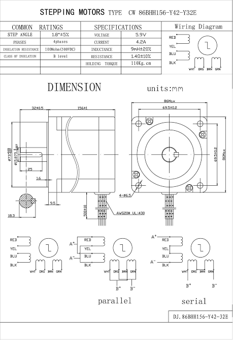

Nema 34 motorlar için kablo almam lazım. Her zamanki aldığım yer 4x2.5mm hareket kablosu için 35 lira istiyor. Piyasayı bilmiyorum ama sanki biraz pahalı mı?
Siz nerden alıyorsunuz?
step motor için 2.5 çok değil mi abi. Fiyatta normal geldi bana
Web'de 6 amper motora minimum 16ga önermişler o da 1.6mm ediyor. En yakın kablo 1.5mm ama altında. O yüzden 2.5 alayım diyorum.
1mm2 yeter. Motor 5-6 volt, sen veriyorsun 24volt. Bir iki volt voltaj düşümü olsa nolur.
Gerilimle ilgisini anlayamadım. "5-6 volt" kısmını ise hiç anlamadım.
Motora giden gerilimin düşmemesi iyi olur.
Her zaman bu akımı çekmez. Listede
muhtemelen 100m için bu kesit önerilmiştir.
İş kablolamaya gelince hep tereddüte düşüyorum nedense.
Makinede 1 tane 6 amper, 2 tane de 4.5 amper motor var. 6 amper motor için 4x2.5mm, diğer motorlar için de 4x1mm kablo kullanayım diyorum.
Step motorlar 4-6 volt gibi birşeyle çalışıyor. Step sürücüler motorları akımla kontrol ettiği için ince kablo olsa bile akım düşmez çünkü sürücüyü zaten muhtemelen 24-30 voltla besliyorsun.
